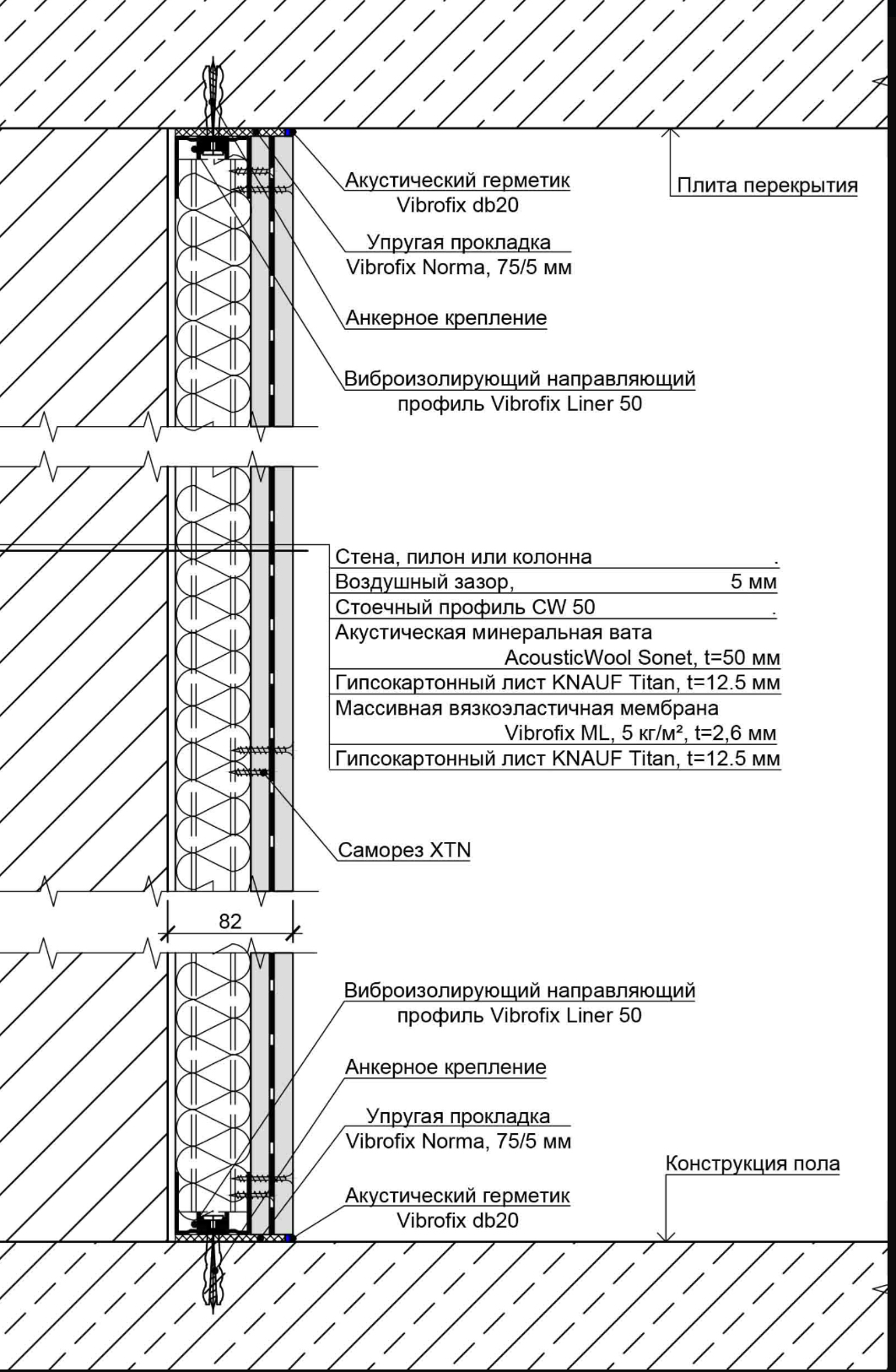

Всем привет! Увидел статью о шумоизоляции пенопластом. Хочу сделать шумоизоляцию стен в квартире (панельный дом, соседи шумные). Денег лишних нет, поэтому думаю про пенопласт – но вот сомневаюсь, поможет ли он от звуков. Вообще реально пенопластом заглушить голоса/телевизор? Или он только для утепления? Квартира маленькая, поэтому сильно "съедать" пространство не хочу.

Пенопласт безусловно снизит уровень шума - но незначительно. Нужна комбинация - «система», последовательный пакет слоев разных материалов, каждый из которых в отдельности не дает необходимого затухания, а работая вместе - позволяют получить наивысший уровень шумопоглощения.

Это заведомая ложь и некомпетентность. Любой материал поможет - вопрос в пропорции прошедшего/задержанного звука. А все эти рисуночки - просто способ втюхать обывателям побольше листового материала под видом звукоизоляции ))) IMG_2154На самом деле беспонтовое мероприятие - неспециалист сам делать из этого не станет - а специалист сразу обратит внимание на отсутствие какой-либо информации - о затухании в разных диапазонах, например.

Обыкновенная каменная и два листа гкл на виброразвязанных крепежах чем плохо?
