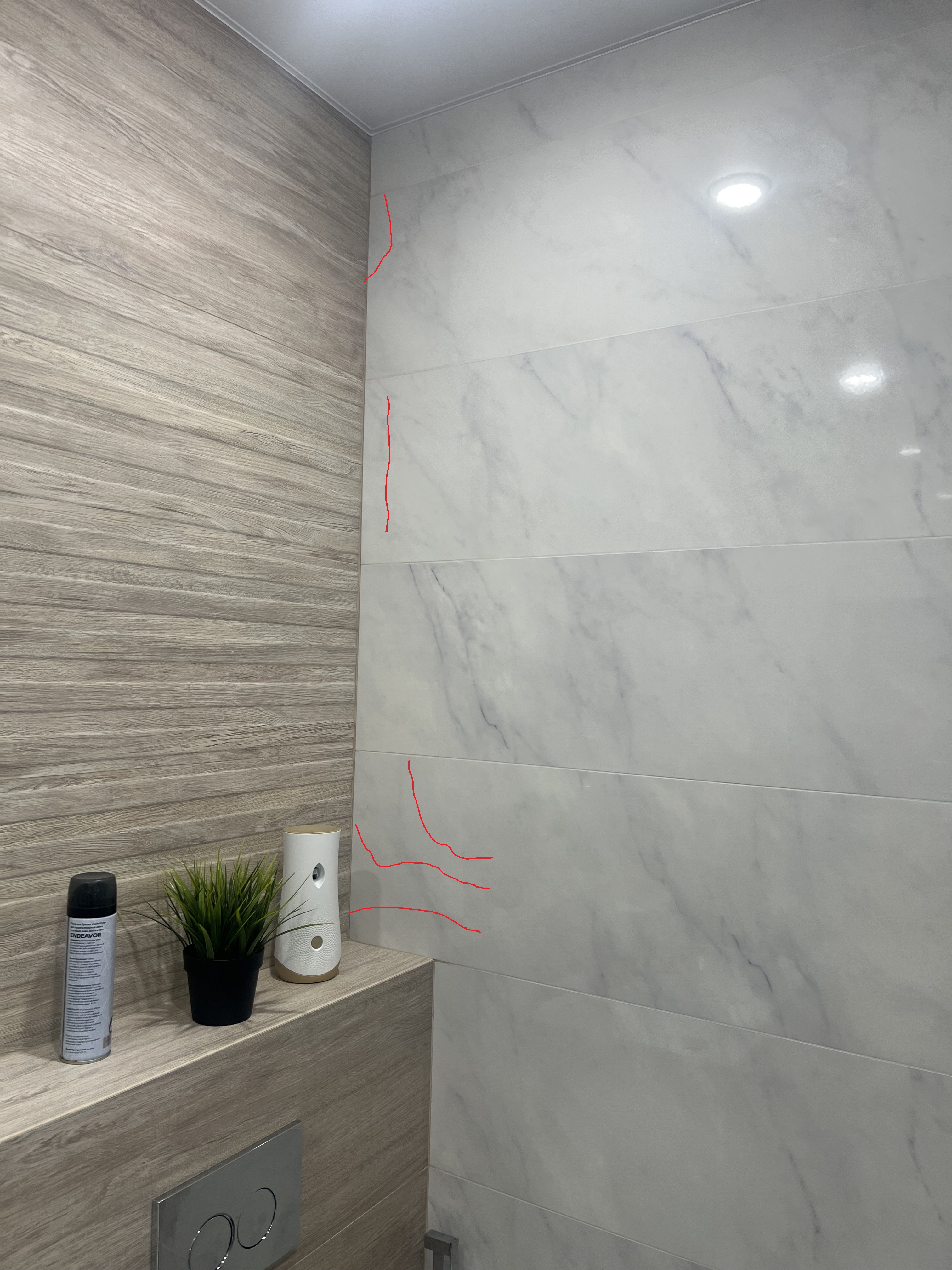

Добрый день!

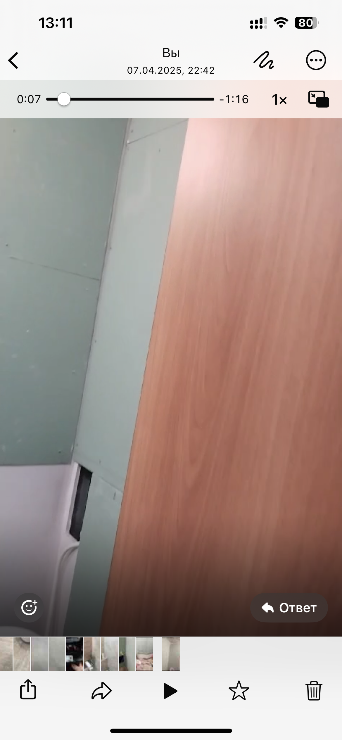

Сделали ремонт в ванной комнате, строитель решил использовать гипсакартон для выравнивания стен (посадил его на пену к стенам, прокрутил его шурупами с пробками для укрепления, профиль использовался только для коробов).Прошел буквально месяц, пошли трещины на плитке с правого угла где инсталяция, почему такое моогло произойти?(Как раз в этом углу был короб от застройщика в котором идет труба канализации, поверх короба он еще положил гипсакартон а уже потом плитку, могло произойти такое из за того что два гипсакартона?) Дому уже 12 лет, соответствеено строитель говорит на 60-70 процентов брак плитки или грунтовые воды дом ходит. трещины выделил красным как пошлиIMG_4178
это могло произойти оттого, что короб от застройщика был недостаточно закреплен. а мастер не учел этот момент, и не укрепил.

AntoxaS написал 08.04.2025 в 14:13
Потому, что:
  1. На углу плоскости надо было разделить и сделать подвижно друг от друга.
  2. Наверное склеил плитку в углу затиркой, а надо было силикон.

BV написал 08.04.2025 в 15:08
Потому, что: На углу плоскости надо было разделить и сделать подвижно друг от друга. Наверное склеил .....
Да затирка обычная по всем углам, трещины сначала пошли по всем углам затирки, а потом уже плитка бахнула спустя некоторое время выше инсталяции(на фото), все происходило в течении месяца.Затирку на инсталяции уже потом переделал силиконом.

BV написал 08.04.2025 в 15:23
AntoxaS,  Мастер не учел особенности примыканий углов. Впрочем, мало кто думает об этом. Все пытаются .....
Правильно я понимаю, нужно было расстояние от гипсакартона оставлять на 2-3 см с каждой стороны и потом уже ложить плитку?

AntoxaS написал 08.04.2025 в 15:39
Правильно я понимаю, нужно было расстояние от гипсакартона оставлять на 2-3 см с каждой стороны и .....
Не понял. Нарисуйте. И вообще дайте разрез всей этой конструкции....

BV написал 08.04.2025 в 15:42
ну грубо говоря сейчас гипсакартон вплотную в углу идет с друг с другом, а нужно было не вплотную а оставить расстояние(зазоры) см 2 с кажой стороны ?

AntoxaS написал 08.04.2025 в 15:48
ну грубо говоря сейчас гипсакартон вплотную в углу идет с друг с другом, а нужно было не вплотную а .....
Хватит и 5мм. Посмотрите в альбомах кнауф как примыкания гкл и пгп перегородок к несущим делают.
Похоже у вас там наворочена какая-то то шляпа.
А вот это вот дом подмыло - ну очень смешно, обычно говорят дом усаживается - но тут 12 лет и не прокатило)

BV написал 08.04.2025 в 15:49
Хватит и 5мм.
получается с вероятностью 98% что трещины плитки самой пошли из за очень малых зазоров и подвижности короба от застройщика.
