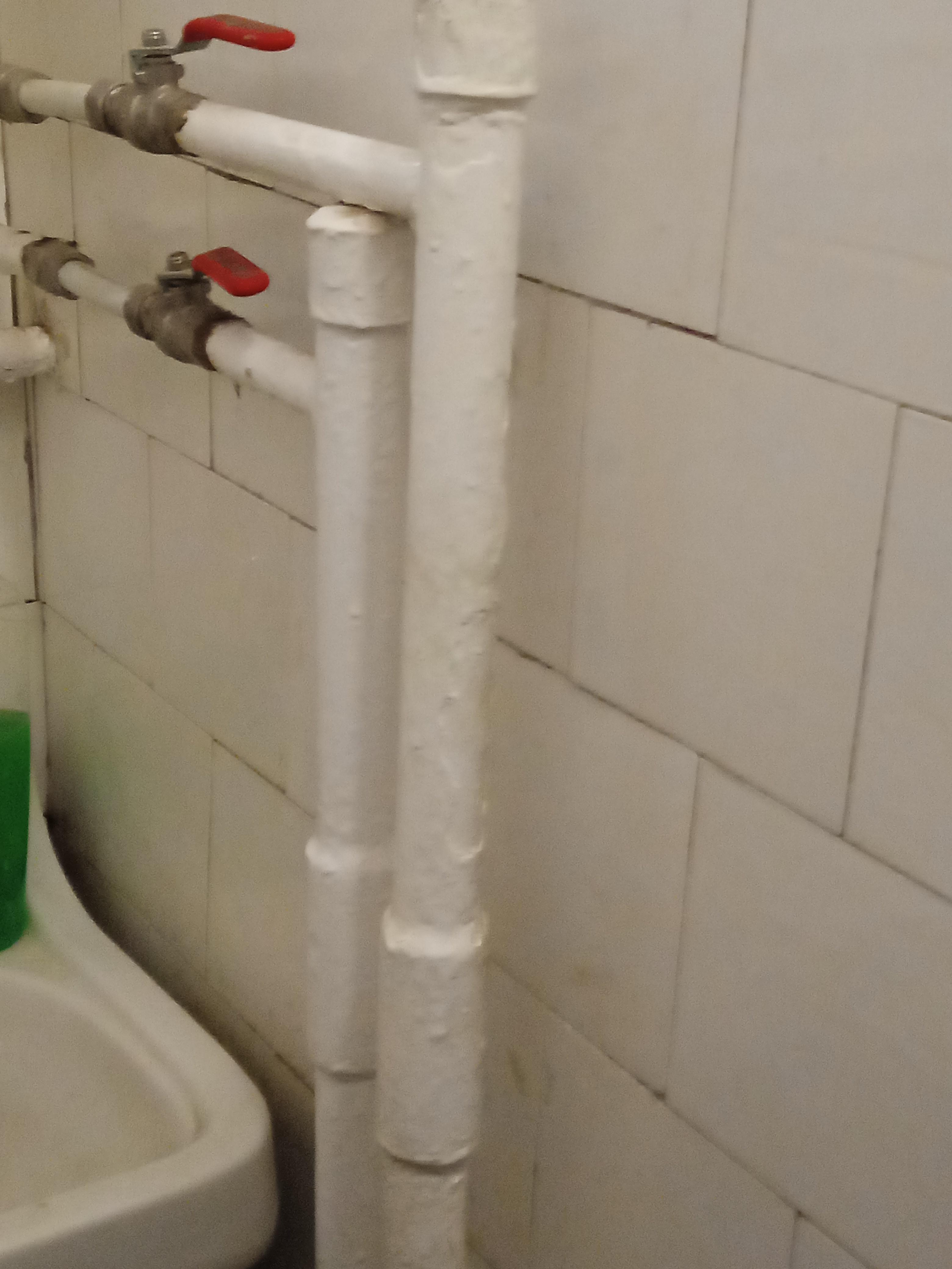

andreyt772так у вас последний этаж?
Тогда совсем другое дело.
Пусть меняют у вас за свой счет и вводные краны тоже. Если через перекрытие вам заведут ППР 32мм вам хватит. И даже 25мм хватит.
Никакой гидравлический расчет не нужен. Выбьют старую трубу и вставят новую в это же отверстие.
Соглашаетесь.
Вопрос - на фото не видно - горячая труба дальше идет или заканчивается у вас?
Я и за свой согласился бы.

огромное спасибо вам, и форуму а если самому потом менять свою придется то как называется набалдашник на магистральной трубе водопроводной на последнем этаже хрущевки, после поворота на водоотвод к кранам
Надо было это сразу написать.

BV, Кстати спасбо огромное, послал их, но мне потом же надо будет скорее всего заменять свою трубу железную горяч и холодн , уходящую вниз, изза них, они предложити цементом лишь залить мне сверху, а как гидроизоляцию после таких работ сделать грамотно, какие материалы, но так , чтобы на пенсию потянуть затраты подскажите

BV, Кстати спасбо огромное, послал их, но мне потом же надо будет скорее всего заменять свою трубу .....
Сейчас меняйте, потом будет НАМНОГО ДОРОЖЕ!
BV написал 09.04.2025 в 11:40
Соглашаетесь.
Вы как будто не читаете...
