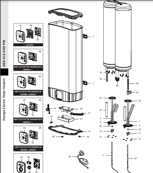

18.04.2025 в 11:50:48
BV написал 18.04.2025 в 11:33
Наверное, есть другие дела, чем копаться в нюансах.
Да там не в чем копаться. Производитель тех ВН, уже давно показал, что последовательное подключение прекрасно работает. Без всяких выдумок с регулировками разницы температур в первом и втором бакеAriston abs vls evo pw 100 dAriston abs vls evo pw 100 d крупно

Измерение Т во втором, а аварийный перегрев - в обоих? (с такими бойлерами не имел дел)

18.04.2025 в 12:06:23
Inter написал 18.04.2025 в 11:50
Да там не в чем копаться. Производитель тех ВН, уже давно показал, что последовательное подключение .....
Двухбаковый двухтэновый ВН под управлением одного контроллера. Если у нас есть возможность два отдельных ВН завести под управление от одной программы, то да, случай похожий.
Если бы у ВН не было гистерезиза по температуре, наверное не пришлось бы настраивать разные температуры при последовательном подключении. Разные установки иключительно для того, чтобы включились оба как можно раньше при начале использования. Но в этом тоже минус, в ближнем запасенного тепла будет меньше. Поэтому даже не понятно, что лушче брать меньше более горячей воды, или больше менее горячей, но включить ее подогрев поскорее. Разница в использовании будет настолько незаметна, что в общем случае лучше ставить оба на высокую температуру - так залповый расход большого количества воды будет эффективнее (больше запасенной энергии).

18.04.2025 в 12:06:56
BV, это из инструкции того ВН, про которые написано в первом сообщении темы

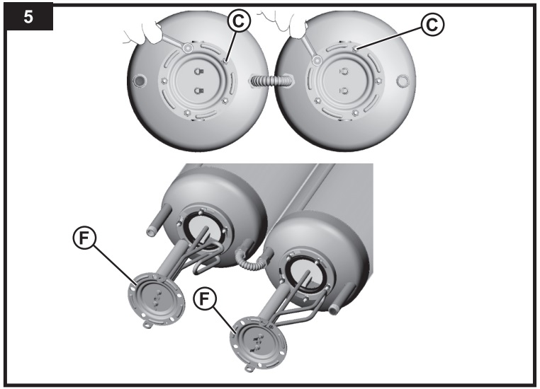

BV написал 18.04.2025 в 11:58
Разбирал подобный термекс. Баки соединены не последовательно, у них перемыкающие трубки сверху и снизу. При расходе холодная вода подается и во второй бак (забирается из обоих тоже, как верхний слой). При отсутствии расхода перемешивается. Было где-то давно в моих темах фотофиксация разборки. Сейчас не упомню где какие датчики стоят. Любопытно - поднимите мою тему.
