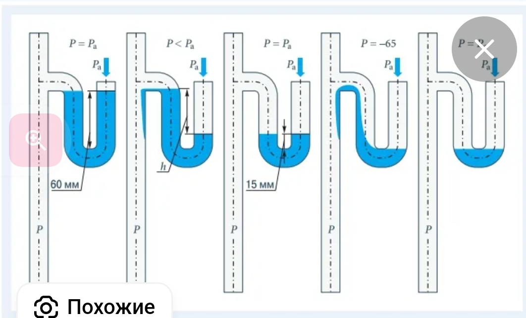

BV, я все время думал что вода стоит в u образной трубе?IMG_3087это есть вроде 50 мм

gasi777 написал 19.04.2025 в 13:04
BV, я все время думал что вода стоит в u образной трубе?это есть вроде 50 мм
Стоять то она стоит, только надо смотреть, сколько сантиметров должно испариться, чтобы появилась воздушная прослойка.50 мм должно быть сверху, BV рисовал только сегодня.

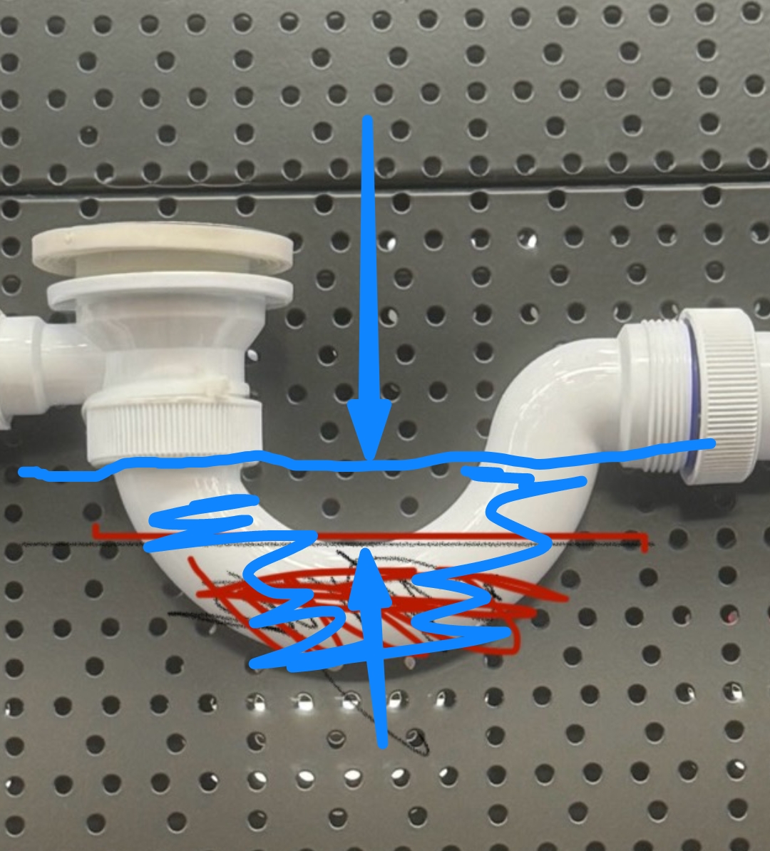

Screenshot_20250419-131603между синими стрелками - высота затвора которую должен снести перепад давлений воздуха между квартирой и внутри стояка.
Screenshot_20250419-1318454й рисунок...момент срыва.
