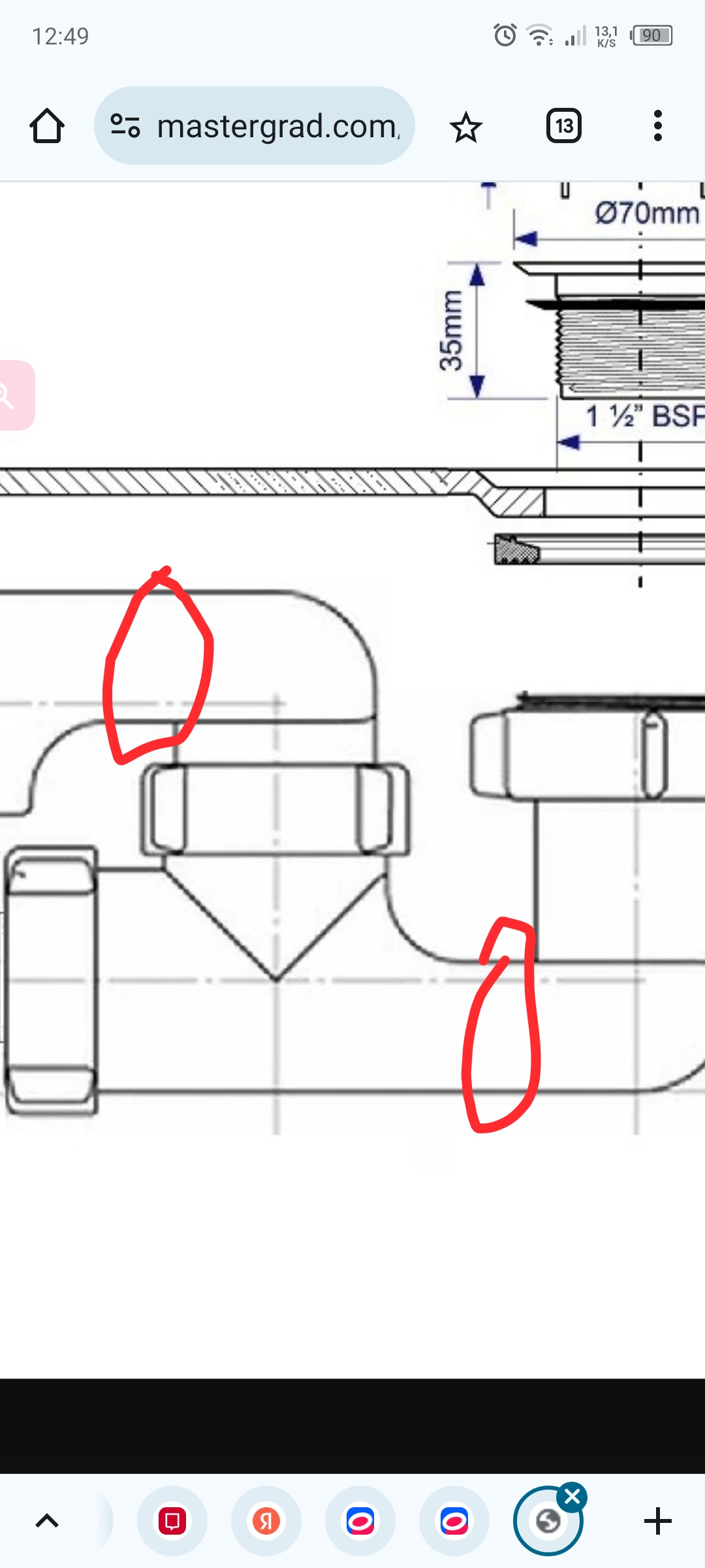

gasi777, вот так примерно: Проблема в конструкции сифонной части: Пробка там обычная. Мой скрещенный .....
Также есть заужения....
Screenshot_20250419-124941но по факту работают более менее.

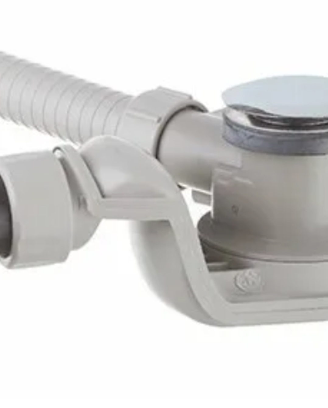

Вот такой
Screenshot_20250419-125224хороший, но дорогой.

Не уверен, что через него волосы и всякие взвеси будут проскакивать так же, как и через трубный со стабильно круглым сечением одинакового диаметра. Может быть, проще из отводов собрать "U"-петлю?

Точно такая же, но латунная дрянь тоже сконструирована для ванн, но для 1-2 этажных домиков.
Вы можете думать сколько угодно, но глубина затвора 15мм макс!!! Это четко видно на фото.
А я уверен! Стоял такой. А волосы цепляются за другие части, и с сечением не связаны. Достаются легко.
Вадим М написал 19.04.2025 в 12:56
как ичерез трубный со стабильно круглым сечением одинакового диаметра.
Сечение сохранено, труба сплющена, завихрений и резких поворотов нет.

Сифон хороший, но зазор под пробкой тоже немного маловат, но тем не менее сливает отлично, и это один из лучших вариантов сифонов.
