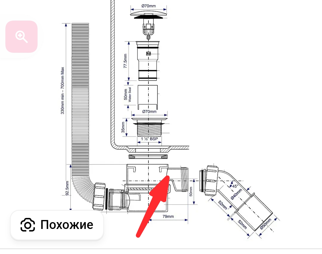

gasi777 написал 19.04.2025 в 09:09
но все же хотелось решить с данным клик клаком, выглядит хорошо, на крайний случай замена или решетка.
Как решить, я Вам показал. И клик-клак, и все видимые части, и даже ревизия сохранятся. А ещё лучше вот такой сифон взять для скрещивания (без гофры, конечно) - завихрений не будет, практически прямоток. imageНо диаметр перелива у него меньше, придётся изобретать переход.

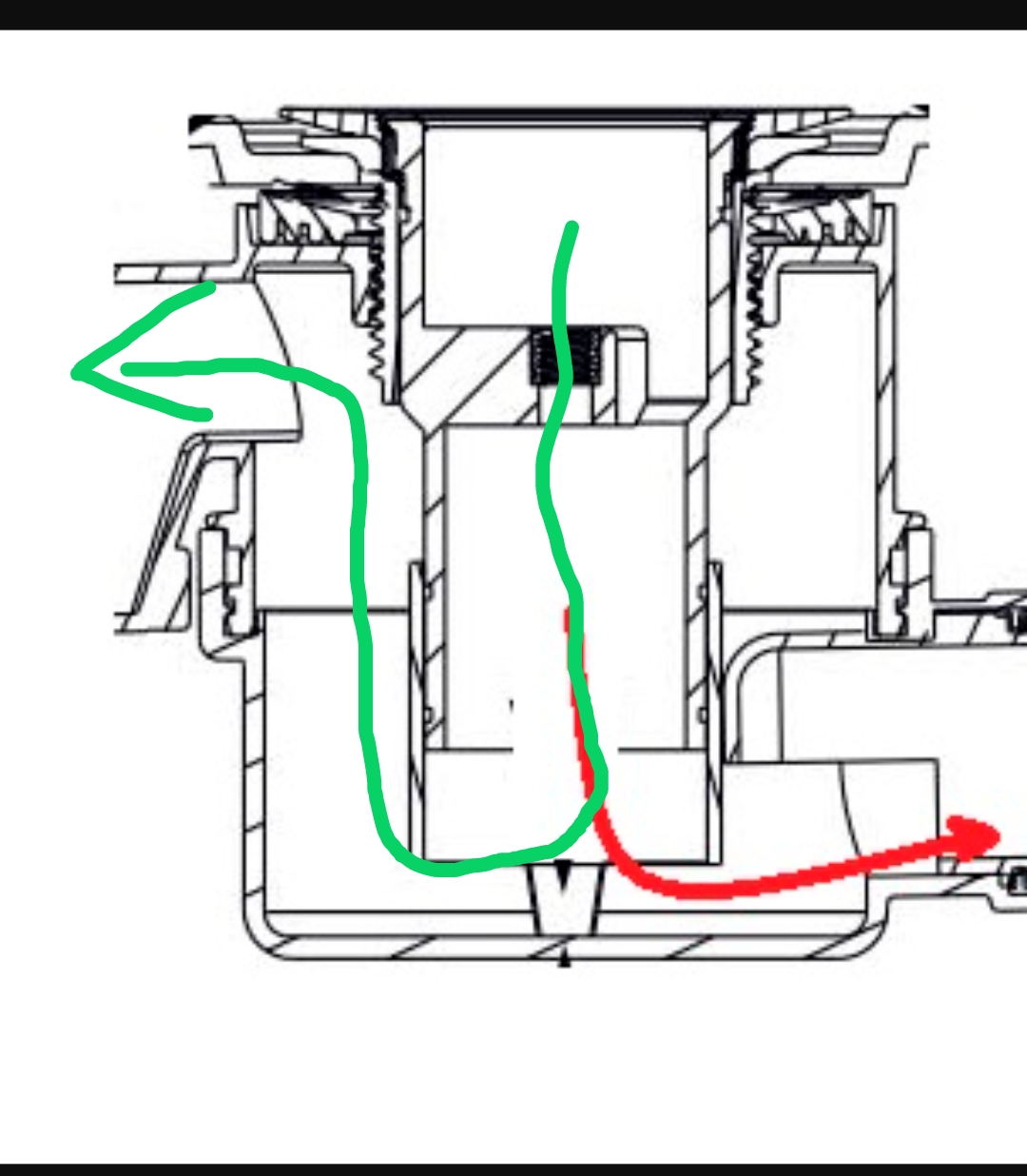

Вадим М написал 19.04.2025 в 02:24
gasi777, вот так примерно: Проблема в конструкции сифонной части: Пробка там обычная. Мой скрещенный .....
Там вода идет не по красной стрелке, а по зеленой)
Screenshot_20250419-123625 основная проблема этих сифонов - маленький зазор под пробкой, далее - крутые повороты и зауженное наполовину сечение на выходе.
Screenshot_20250419-123344
Также наверное не очень хорошо подключение перелива снизу, но не уверен...

BV написал 19.04.2025 в 12:41
Верно. Но сути это не меняет, ещё бОльшие завихрения..

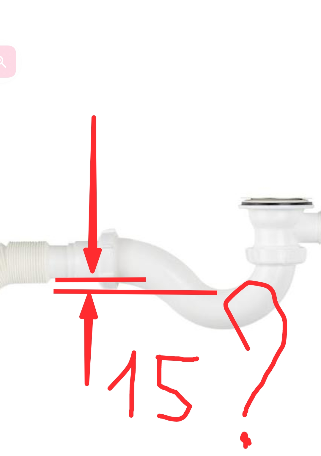

Вадим М написал 19.04.2025 в 11:48
Ни разу не лучше - изделие дрянь! Высота затвора, хорошо если 15мм. Screenshot_20250419-124422такой же помойкой были латунные гнутые и литые затворы.
