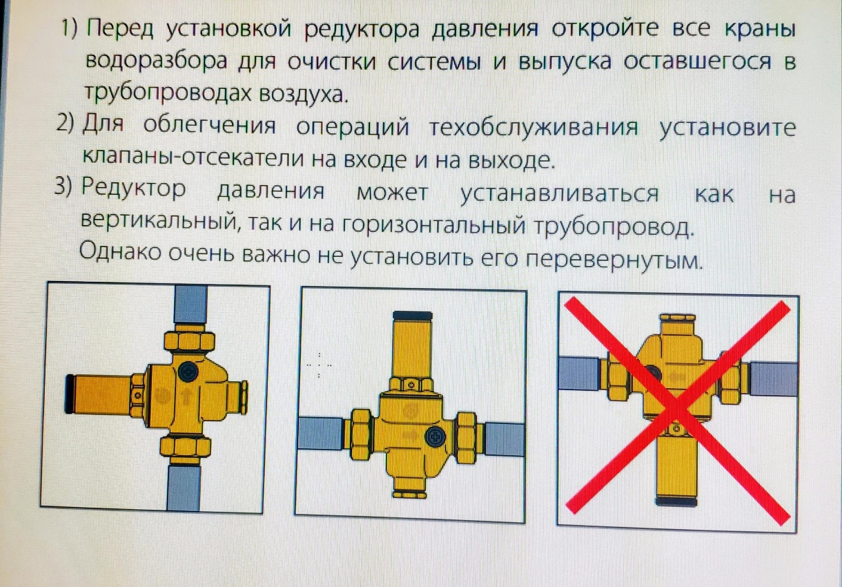

23.04.2025 в 06:43:25
марс, Возможно ли устанавливать эти редукторы "вверх ногами"? у меня делалось явно "по красоте" и красота вот такая... 198f3f4a-09c5-47f6-8718-fa07d100906cредукторы влезут только если верхний вверх, нижний вниз...

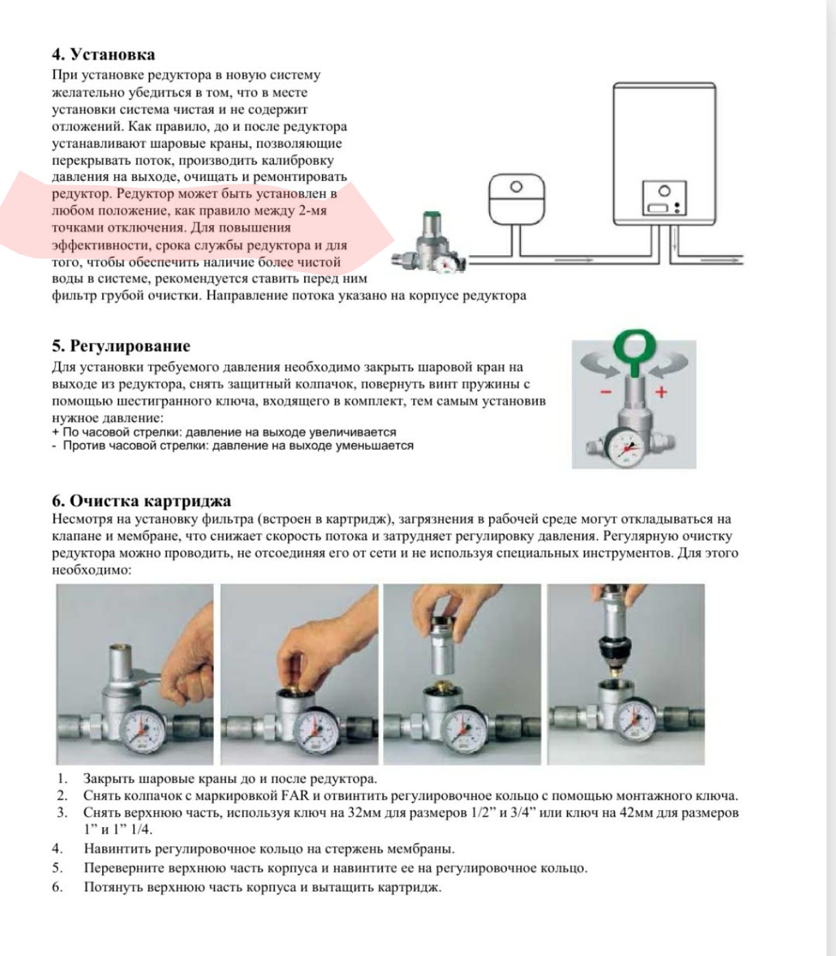

Technik-san
Technik-san
Техник-сан
Регистрация: 10.10.2006
Сообщений: 11553
23.04.2025 в 10:47:11
slicem написал 23.04.2025 в 06:43
FAR можно, Caleffi нельзя. 10000487971000048781Но в данном случае я бы поставил любой редуктор верхней его частью на себя
марс
марс
Регистрация: 06.01.2013
МО
Сообщений: 733
23.04.2025 в 13:08:57
В принципе, вам ответил Ув. Technik-san. От себя добавлю, что у них есть сайты. можно скачать, задать вопросы. Интересное решение горизонтально, но я как-то не задумывался над этим. Думаю что вниз головой нельзя потому, что будет забиваться грязью полость под мембраной и каналы к ней, поэтому горизонтально более живучее положение.

Straider
Straider
Регистрация: 06.01.2016
Сообщений: 94
29.04.2025 в 11:33:42
slicem, Обратите внимание на FAR , по той причине что для них есть картриджи, цена 4 т. и считай новый редуктор. конфигурацию водопровода легко изменить место есть. У FAR есть вертикальные модели. Сам выбирал пару месяцев назад.
