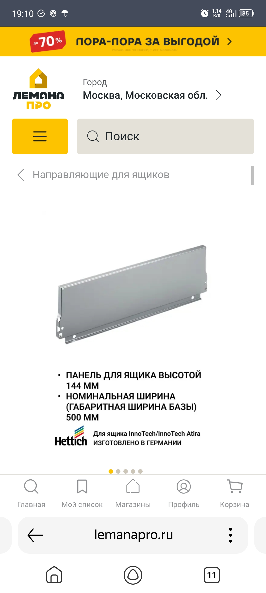

Я тоже хочу такое вещество, расширяющее бессознательное(подсознание), употребить. Корпус тумбы 60 под мойку упилить то можно. А если у этой тумбы два фасада, то как навесить один из фасадов? И тумбу 50 под ящики упилить можно. Но и все ящики пилить придется. Присадку пересверливать придется. А если у ящиков задняя стенка металлическая? Фото прилагаю. А сборка корпусов не на конфирмат, а на эксцентрик? Ну и отдельно стоящая стиралка 60 глубиной по крышке, а по люку ещё больше. И получится глубина по фасаду \~63 см. А глубина по столешнице 60 см. Ферштейн? Нужно сначала узнать что по чём,1000032201 а потом советовать.

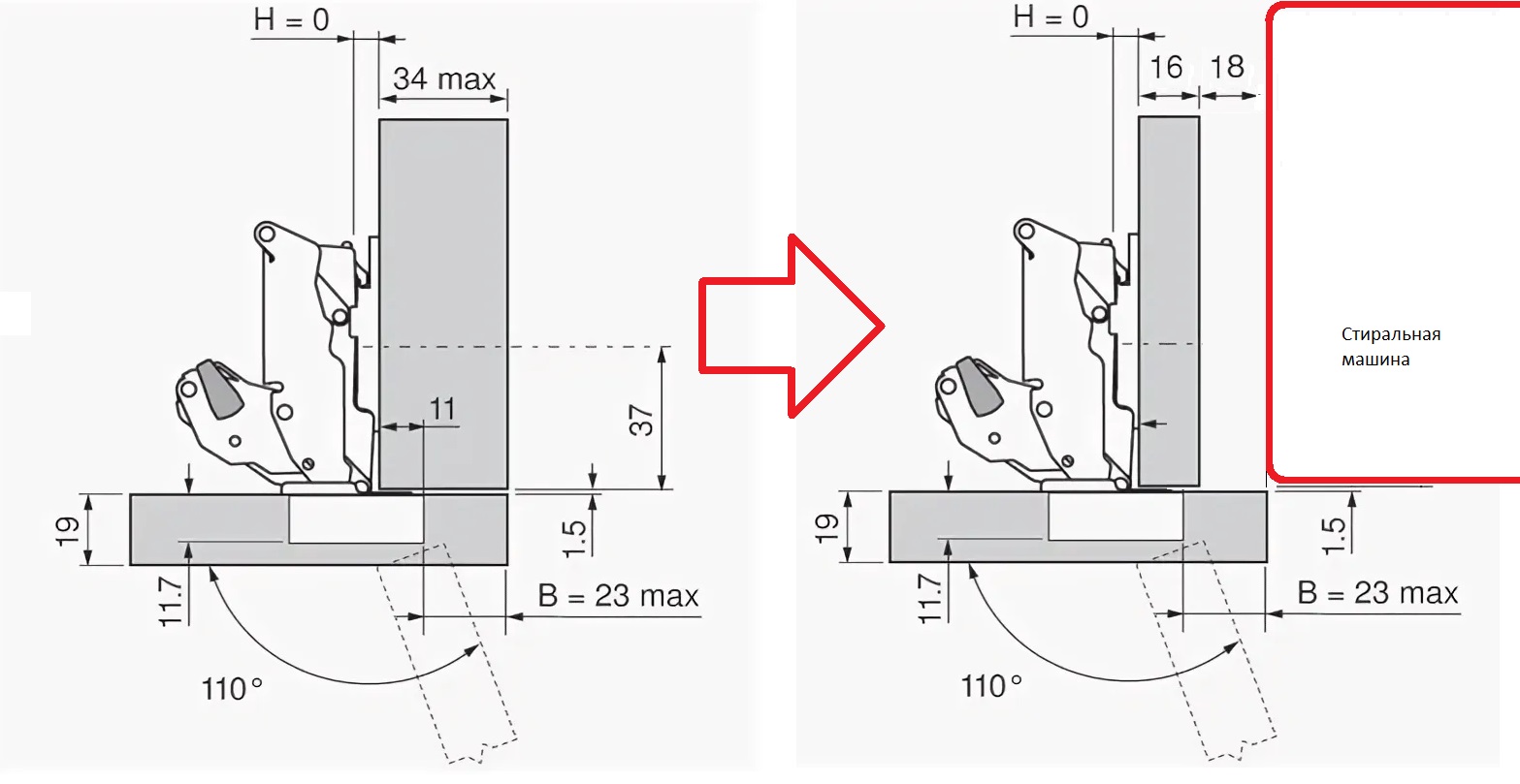

Спикер, для профессиональных мебельщиков, возможно, это является неразрешимой проблемой (судя по риторическому оттенку вопроса). А мы любители такие задачи решаем весьма успешно. Один из вариантов - использовать петли с большим наложением фасадов (34 мм). Что это за петли, Вы, естественно, знаете.
Металлические стенки используют редко, особенно в корпусах 500 мм, однако и такую проблему я решал, причём как уменьшал, так и увеличивал её ширину. Для уменьшения надо распилить стенку в поперечном направлении, убрав в данном случае 2 сантиметра, а с обратной стороны приложить обрезок ЛДСП или фанеры, закрепив его шурупами насквозь. При повышенном перфекционизме заменить металлическую стенку на вот такие держатели для ЛДСП. Фото прилагаю.image

Нет. Так не получится. С обычными петлями с такой смещенной на 2 сантиметра присадкой фасад просто не откроется до конца. Нужны петли с максимальным наложением (у обычных наложение около 18 мм максимум).

Вы слишком заумно обзываете обычные петли на 165 градусов, это раз. Второе, что не получится-то?
Вадим М написал 28.04.2025 в 00:49
Дырки заклеить, или новые насверлить?

Ну вот, ещё один профессиональный кухонщик решил поучить уму-разуму... solitas, обычные петлли в 165 градусов не обеспечат необходимое наложение для того, чтобы фасад сместился вбок относительно стенки на 18-20 мм. Будете очередную кухню собирать, попробуйте сдвинуть фасад на такую величину, даже просверлив "дырки" для петель (на самом деле они называются присадками).

solitas, вот Clip top Blumotion 165. С "незаумной" петлёй на 165 градусов такое возможно?i (1) А вот петля Hettich Sensys MP00151 165° -максимальное наложение - 20 мм: orig Что-то в мебельном разделе в основном менторы остались. А ведь были Slavok, MasterRoma...((

Не терпится? Получайте!
Вадим М написал 28.04.2025 в 23:57
И что в ней заумного? Как раз таки обычная петля.
Откройте свою ссылку, и поищите там, что артикул петли на 165° - 8657i. А вы приводите схему от обычной накладной петли 8631i с углом открытия 95°. Для самых маленьких даже сами петельки на схемах нарисованы, но вы и это умудрились не заметить. Вот вам нормальная схема из каталога, тут-то сможете разглядеть максимальное наложение? sensysДругие производители таких схем для нестандартных ситуаций не рисуют, поэтому придется самому догадаться до того, что, например у боярда boyardили DTC dtcпри открытой на 90° двери на чертеже остаются искомые \~20 мм между торцом фасада и корпусом шкафа, то есть они тоже позволяют крепить фасады с наложением в 30-34 мм. Но на то вы и любители
