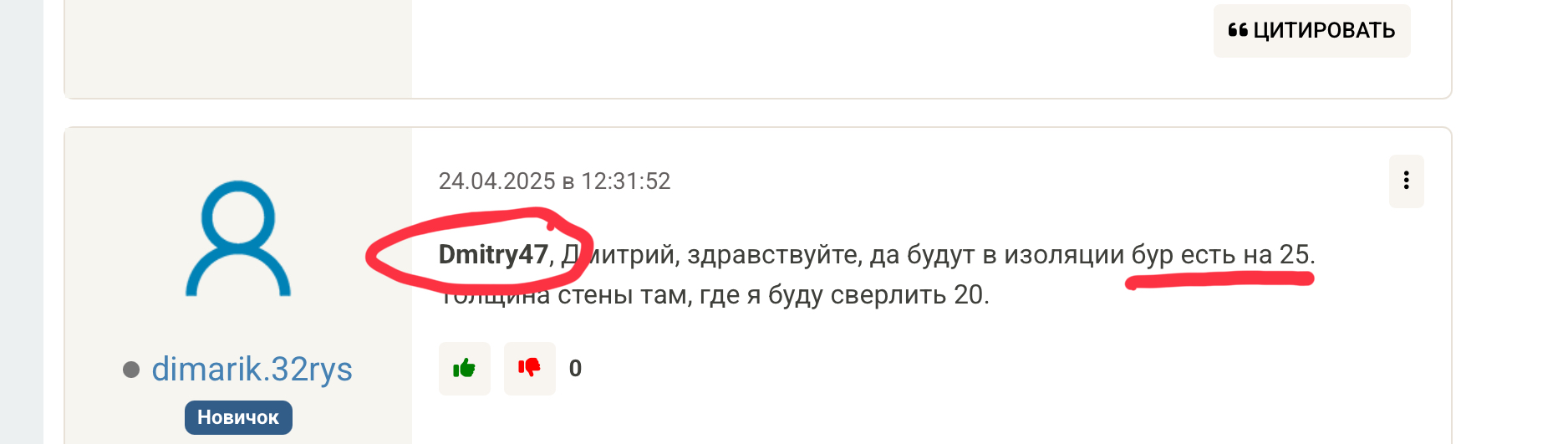

Есть 25 бур трубки будут все в термоизоляции. Установщики зажрались, есть своя трасса, тупо надо её, .....
Да нормально все будет, не парься. Ни на производительность, ни на потребление и шум и тем более надежность - это никак не влияет. Только когда будешь толстую трубку ставить- сначала теплоизоляцию пропусти, а уж в нее трубку. Иначе можно порвать. Но и в этом случае - ни на что не влияет. Вакуумировать контур собираешься?

Dmitry47, Дмитрий, здравствуйте, да будут в изоляции бур есть на 25. Толщина стены там, где я буду .....
Перемерел чуть запамятовал толщина стены 36 см
