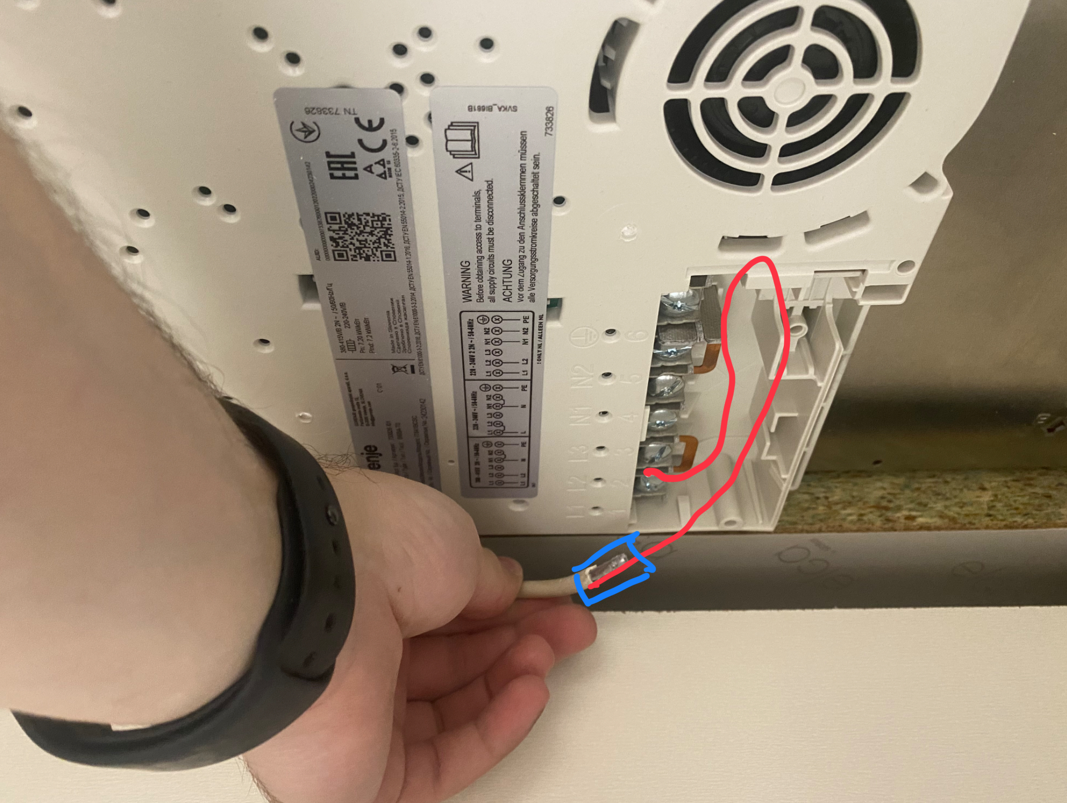

Всем привет! Помогите, пожалуйста, найти правильное и надежное решение. Проводка в квартире алюминий, сделан вывод под электроплиту кабелем 3х10. Не хватило длины для подключения примерно 5см(
Как удлинить кабель, чтобы подключить индукционную варку? Пока пришло в голову несколько вариантов:
  1. Через розетку - подводящий алюминий и в розетке медь, далее в клеммы плиты (розетка шнайдер для электроплит)
  2. Клеммная колодка (алюм + алюм или алюм + медь?)
  3. Гильзовка алюминий + алюминий, продолжать на нем
Какой лучше и надежнее? Или может подскажете другой способ IMG_2135IMG_2136IMG_2145IMG_2144

m1st1ca, IMG_2252ПВ-3 провод или ему подобный - через синенькую гильзу, А на фото точно 10мм2? Впрочем, это не важно.

MADONNA, дак алюминий с медью нельзя соединять напрямую ведь… Кабель точно 3х10

m1st1ca,  Последнее фото, или КЛК-5С

BV, алюм+алюм? Или алюм+медь через нее? Клк-5с максимум 6мм, 10ка не войдет, поэтому ее исключил

Это кто тебе сказал? Хорошо, допустим какой-то дурак в интернете написал. И что будет если ГМЛ использовать для соединения меди с алюминием? Последовательность слоев медь-олово-медь-олово-алюминий. И это не космос и не медицина.

MADONNA, ну, я так понял «синенькая гильза» - это речь не про ГМЛ была)

Попробуйте придать не круглую форму ;)
Металлы в любой комбинации по вкусу, разные - с разных сторон.

m1st1ca, Ал точно не надо в варочную заводить - перейдите на многожильный 4-6мм2 с НШВ / НШВИ.

ГМЛ или любая другая трубка - неважно. У тебя будет кабель с гибкими наконечниками, красивые и удобные и безопасные - которые прикрутишь винтиками куда следует. Все эти глупые промежуточные коробки и скрутки - лишние детали и источник опасности. А тут все заизолировано. на самом деле БВ тоже самое бы предложил - но он из вредности противоречит и готов гнать любою пургу что бы опротестовать мое предложение.
Повезло, не дошло до выламывания клеммника плиты этим кабелем
