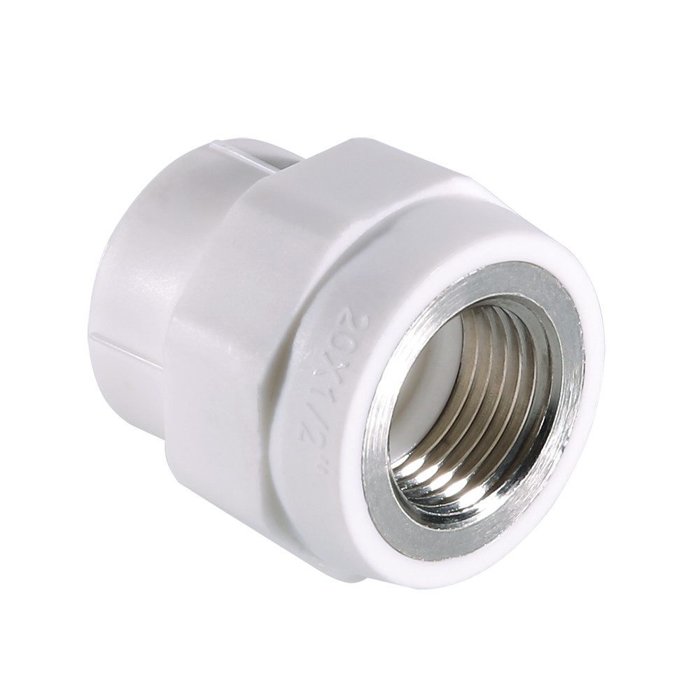

никакая на стояке не нужна, просто комбинированные муфты image
С гранями под ключ меньше шансов провернуть металлическую вставку.

BV, или другой вариант-взять муфту с резьбой на размер больше и добавить футорку

Благодарю, если обобщить, в идеале поменять трубы на сталь, либо оставить гебо с п-образным компенсатором, либо гебо с комбинированной муфтой, либо гебо и муфта с большей на размер резьбой и футорка
Нет же. И ГЕБО и комбинированная муфта с каждой стороны... и компенсатор между этими сборками
