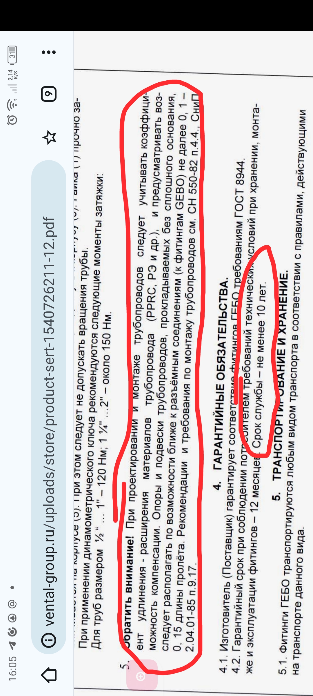

28.04.2025 в 16:07:31
John Cena написал 28.04.2025 в 15:34
если на гебо паспорт дают при продаже и он есть,
Screenshot_20250428-1606181. Понятно.
  1. Надо 25 лет по СНИП.

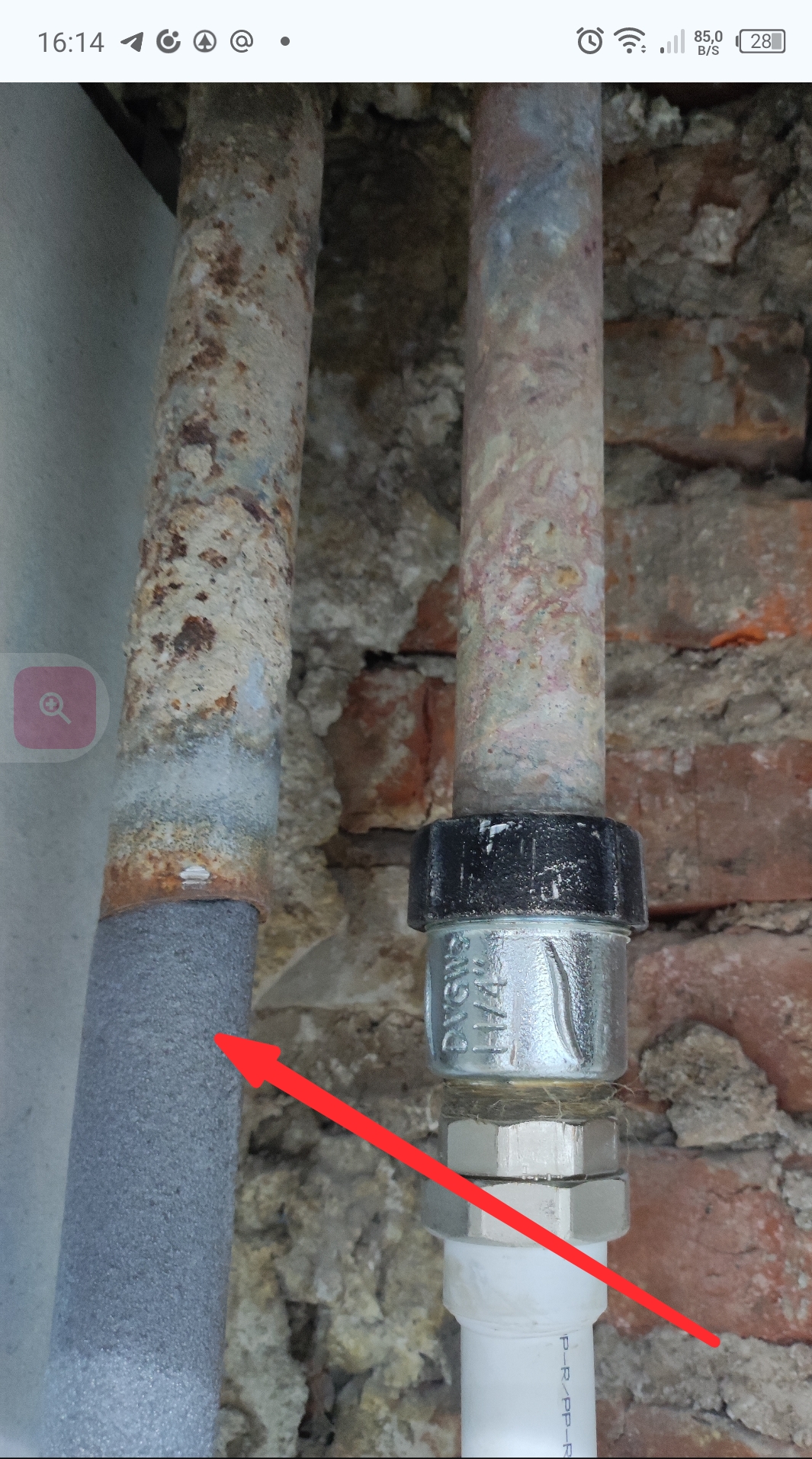

28.04.2025 в 16:15:21
John CenaScreenshot_20250428-161418что там? Подробно....
И маркировка на ПП трубе...?

28.04.2025 в 16:20:59
BV написал 28.04.2025 в 16:15
John Cena, что там? Подробно....
Там не так интересно, но тоже вкусно. Там ХВС, его поменяли те же сантехники почти до самого верхнего этажа. Диаметр уменьшен с 32й трубы до 25й. Она сплошная, это было до замены ГВС, ещё раньше. Старую трубу вытащить не смогли и использовали ее как гильзу для 25й. Да и ещё, если это имеет какое-то значение. Давление и на ГВС и на ХВС днём 4 ат в среднем, больше 4.5 не видел, обращаю внимание регулярно. Ночью, вероятно, будет подниматься на сколько угодно
