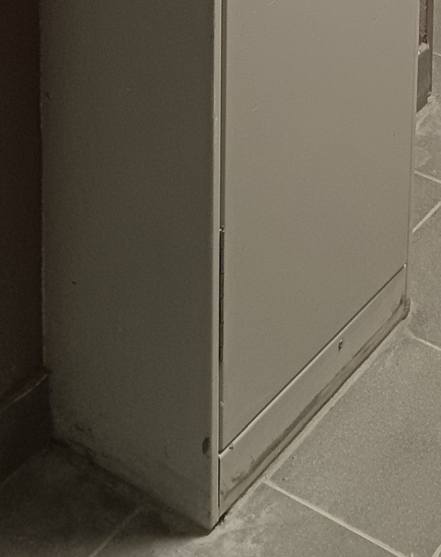

enólogo написал 28.04.2025 в 11:02
Думал про это ) Но, как это отсечет структурный шум?
Никак. Попробовать ослабить крепеж шкафа и поставить его на виброопоры - куски толстой резины, и тоже самое в примыкании к стене.
Вполне типовое решение для уменьшения передачи шума на конструкции. Фото поближе что у шкафа снизу и щель со стеной.

enólogo написал 28.04.2025 в 10:18
Монолитно-каркасный дом, последний этаж, лифты метеор, квартира за стеной справа. Стена: 30 см .....
Похоже ваши шкафы аж вштукатурили в стену...

enólogo
enólogo
Регистрация: 17.03.2025
Известный
Сообщений: 125
28.04.2025 в 11:57:00
BV написал 28.04.2025 в 11:39
Как я писал. Шкафы замоноличены в стену и пол. изображение

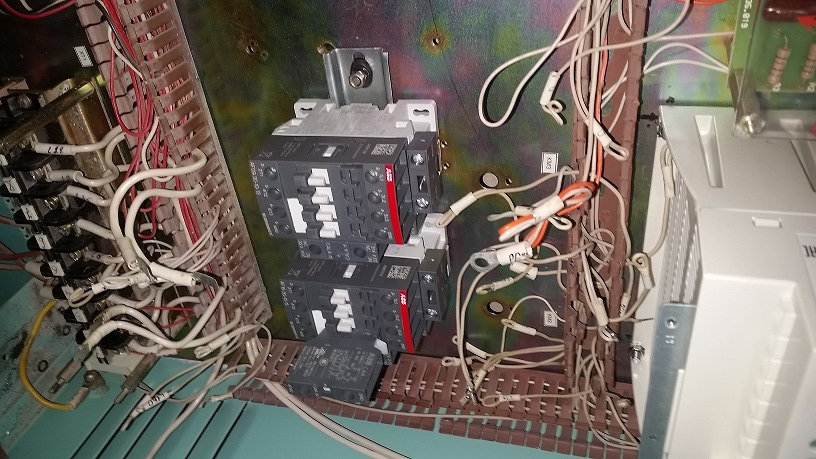

enólogo
enólogo
Известный
Сообщений: 125
28.04.2025 в 12:29:41
sereza, Спасибо. Хорошая тема. Уже читал другие на этом форуме. В том числе поэтому на данный момент считаю, что без виброразвязки все другие меры по шумке будут малоэффективны. Вот люди пишут, что даже установка динрейки на резиновые шайбы дало очень ощутимый эффект: изображениеА лучше сами контакторы крепить на резиновые полосы. А если бы еще и шкаф по уму отвязать от пола...
