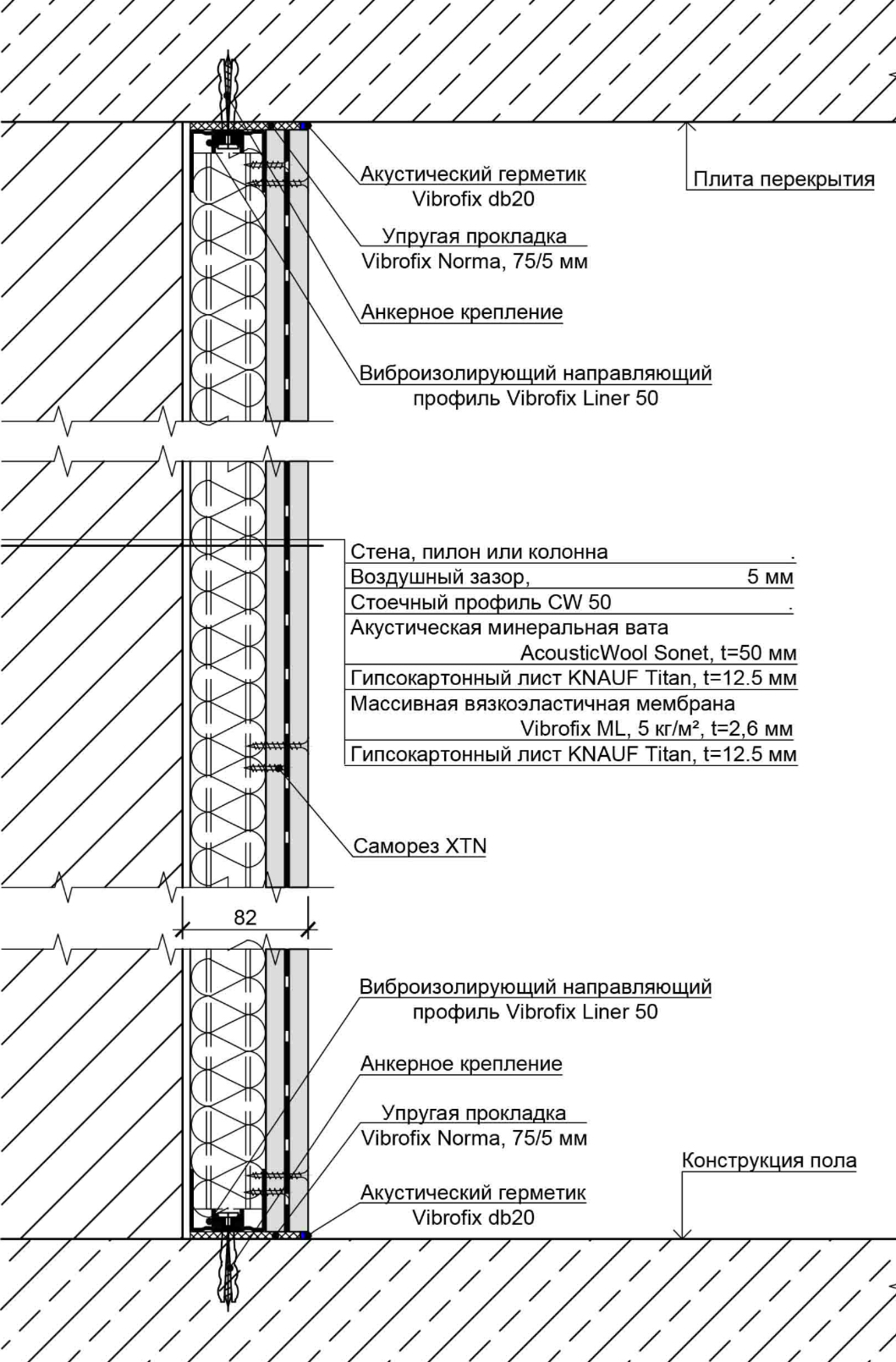

Поможет только отвязка шкафов от стен и пола

В машинном отделении лифта
Имеете в виду перенос шкафов в помещение на крыше здания, в котором предположительно двигатели установлены? Я понимаю, что этого, конечно, никто не сделает :)
ЗЫ. Уже исправили, понял.

enólogo, https://vibroopory.ru/?yclid=11481831308818382847
Типа того...
Еще есть разный по модулю упругости силомер и из него колхозить - нужен расчет для подбора

BV, Да, разные есть. Осталось только убедить вырвать шкафы из штукатурки и слоя плиточного клея (а может и стяжки)... :)

28.04.2025 в 12:58:00
enólogo написал 28.04.2025 в 12:29
без виброразвязки все другие меры по шумке будут малоэффективны
Бесполезны.
шкаф по уму отвязать от пола
И стены.
установка динрейки на резиновые шайбы
На фото DIN-рейка не отвязана от шкафа.

enólogo, в других местах.... Разные ЖК видел такие шкафы установленные ПОСЛЕ отделки
enólogo написал 28.04.2025 в 12:56
вырвать шкафы
Вызвать Роспотребнадзор. Провести акустические измерения в помещениях квартиры (после 23:00) в треть октавных полосах среднегеометрических частот. Если есть превышения на любой частоте, то Роспотребнадзор сам заставит лифтовиков устранить нарушения. Вплоть до отключения лифта и суда.
