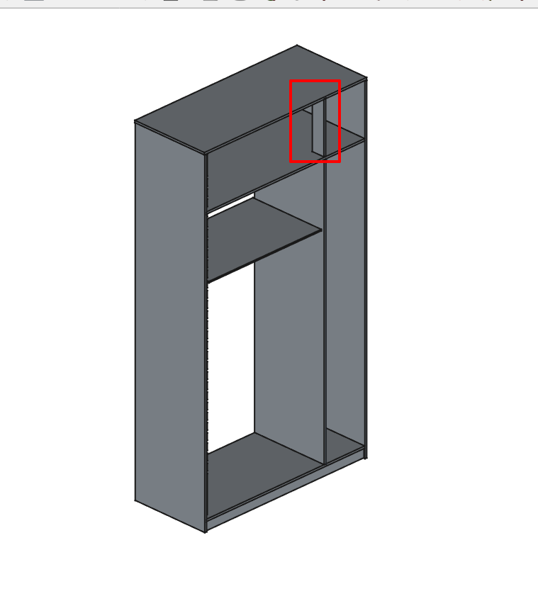

vavan, вот с учетом стремянки, все таки увеличил высоту до 260 см. антресоль будет 40х140. Перегородка 40х10 imageдумаю будет стабильно? с такой перегородкой действительно вместиться елка в коробке 32х120, экспериментально подтвердил

По-моему, это самый простой выход, если хочется петлю верхнюю поставить. Эту планочку и усилить несложно, если будет вдруг надобность. Так что, стабильность должна быть.

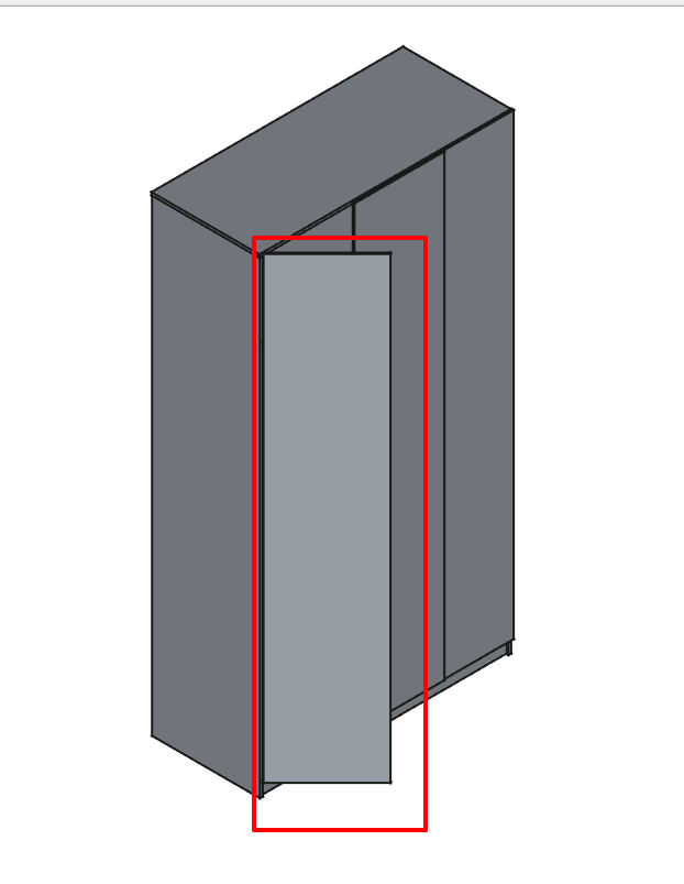

еще вопрос, все ЛДСП 16 мм будет кроме дверей, двери 10 мм спокойно могу ставить? или она начинает гнутся при длине 260 см? и к примеру шкаф шириной 100 см, нужно две двери, но они же не будут ровно 50 см каждая? там зазор какой то должен быть? какой по стандарту? image

Зазоры между дверьми оставляйте 2-3 мм. Толщину 10 на двери не советую - и гнуться будут, и с установкой петель сложности тоже будут.

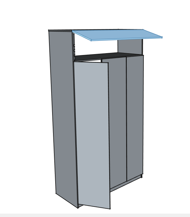

ТС,
  1. Двери даже на 16 при высоте 260 будут гнуться. Прокатил бы укрепляющий профиль для распашного шкафа типа Аристо, но у Вас другая схема.
  2. Двери в потолок не дают удобства антресоли, и ограничивают по ширине.
  3. Шкаф +антресоль с дверкой вверх самое удобное и практичное решение. Через 2 недели на красоту будет плевать, а мучиться с неудобным шкафом придется много лет.
  4. Если красота все же превыше всего, то можно колхоз колхозить и городушки городить, и все равно это будет плохо.

imageдействительно про такой вариант двери антресоли я и забыл. когда то был такой шкаф на кухне с вертикальным открыванием тогда высота двери сокращается до 2120 мм. спасибо за Совет!

07.05.2025 в 10:08:56
Вы невнимательны. Мною этот вариант был предложен ещё в первом же ответе.
pool написал 04.05.2025 в 10:57
напрашивается антресольная дверь с открыванием вверх.
И после этого об этом Вам говорили.
...Антресоль или вверх одной панелью
Я бы посоветовал при таком, открытии двери вверх, поставить (как минимум) 4 петли.
