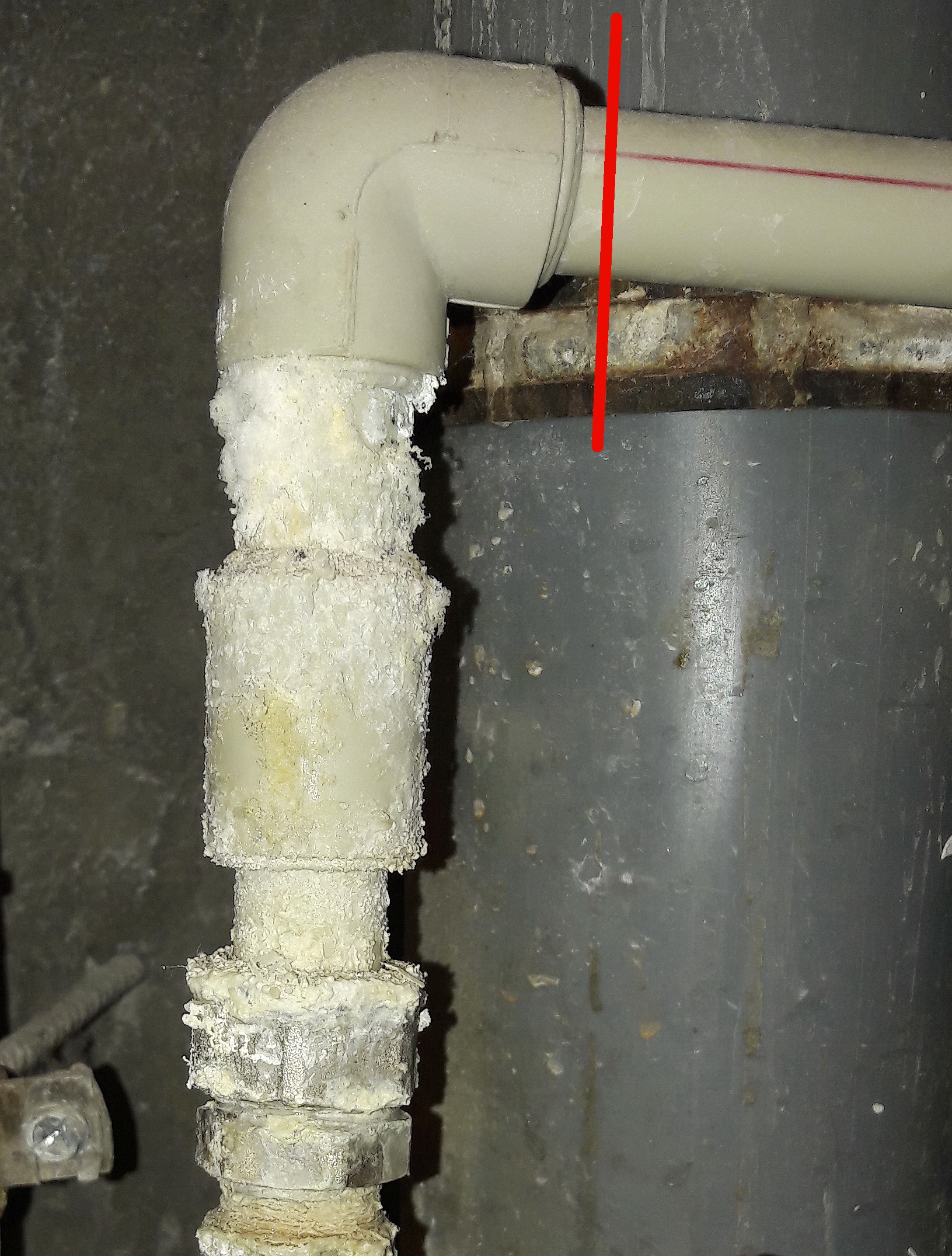

налетТочнее, даже не налет, а конкретный такой слой. Горячая вода. Возраст трубы 11 лет. Протечек не наблюдается. Что это и что с этим делать?

Strmgstrl, Протечек не наблюдается.
Ага. Ласточки накакали.
то с этим делать?
Резать и …

Strmgstrl, отрезать до уголка на горизонтальной трубе, паять новое....

BV, налет2Резать так? И что это вообще такое? Некачественная пайка? Лужи за десять лет не образовалось... Меня сейчас волнует, что там в других, менее доступных местах.

Strmgstrl, да. Потом лишнее отрежете еще раз.
Сообщений: 139285
04.05.2025 в 19:02:55
Strmgstrl, да. Потом лишнее отрежете еще раз. Сначала новое спаять, потом по месту отрезать, чтоб припаять.

Strmgstrl написал 04.05.2025 в 16:39
Есть предположение, что по логике ракурс фото должен быть такой и вода сочится из резьбового соединения, значит резать ничего не надо, а перепаковать или заменить прокладку.1000049765
Нет-нет! Фото в правильном положении, пропиленовый уголок вверху.

Strmgstrl написал 05.05.2025 в 08:35
Чтобы не гадать. Вытрите всё чистенько и насухо и понаблюдайте вновь, прежде чем чего-то делать.

pool написал 05.05.2025 в 08:38
Это понятно, попробую, но там сейчас никого нет, вода перекрыта. Оставлять открытой для длительных экспериментов не хочется.

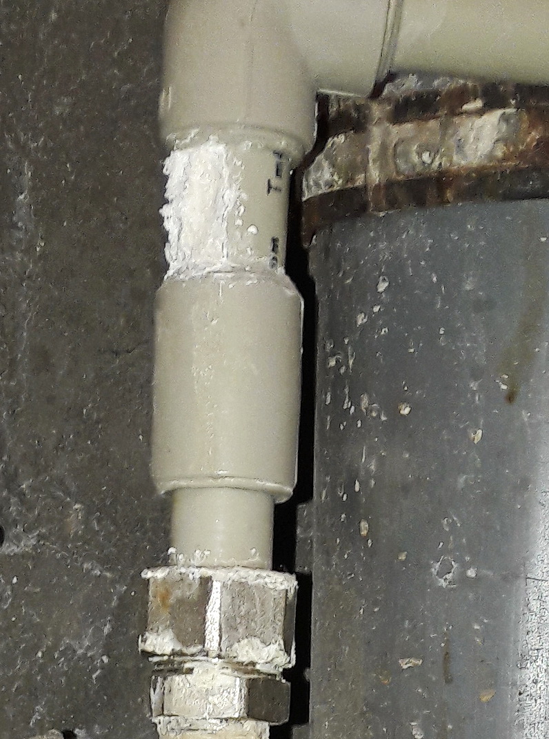

налет3Вот, нашлась фотка двухлетней давности.
