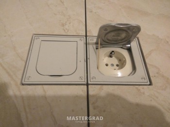

Ага! Я у них металлические ABB брал, от ИКЕИ и ОВI у них остались. А вообще они образовались когда пластиковые (!!!) фирменные впольные стали массово ломаться и собственники ТЦ озадачились на что их менять. E25A3AD5-7757-473A-B00F-4DCC01C5E649-350на фото в левом UTP и RG-59, справа NYM 3х2.5. Включается 220в через выключатель на фартуке кухни. Из дополнительных защит, сразу напишу. УЗО и Аквасторож.
