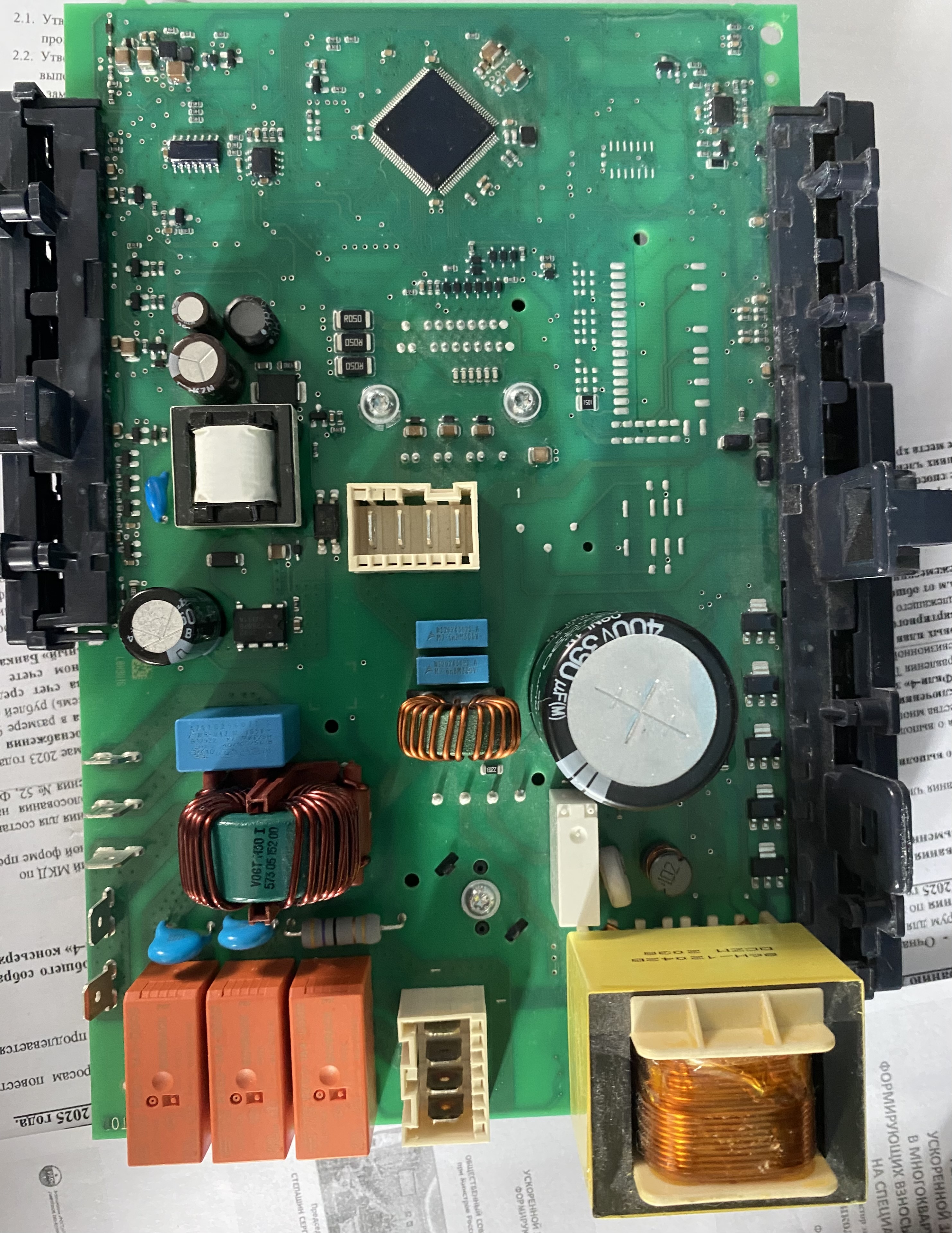

Нужна помощь. После скачка напряжения (машинка закончила стирку, но оставалась невыключенной). Как результат не горит ничего на дисплее и не реагирует на кнопку.IMG_3671 Какой то напряжение при этом до кнопки доходит, это показывает низковольтный бесконтактный тестер. Мультиметром напряжение не измерял, поскольку не знаю какое должно быть. Какие должны быть напряжения на выводах платы? Она залита добротно лаком, тестером сложно подобраться к элементам. Фото платы вставил чуть выше Проверить удалось только большой конденсатор. Показал емкость проц на 10 ниже указанной.

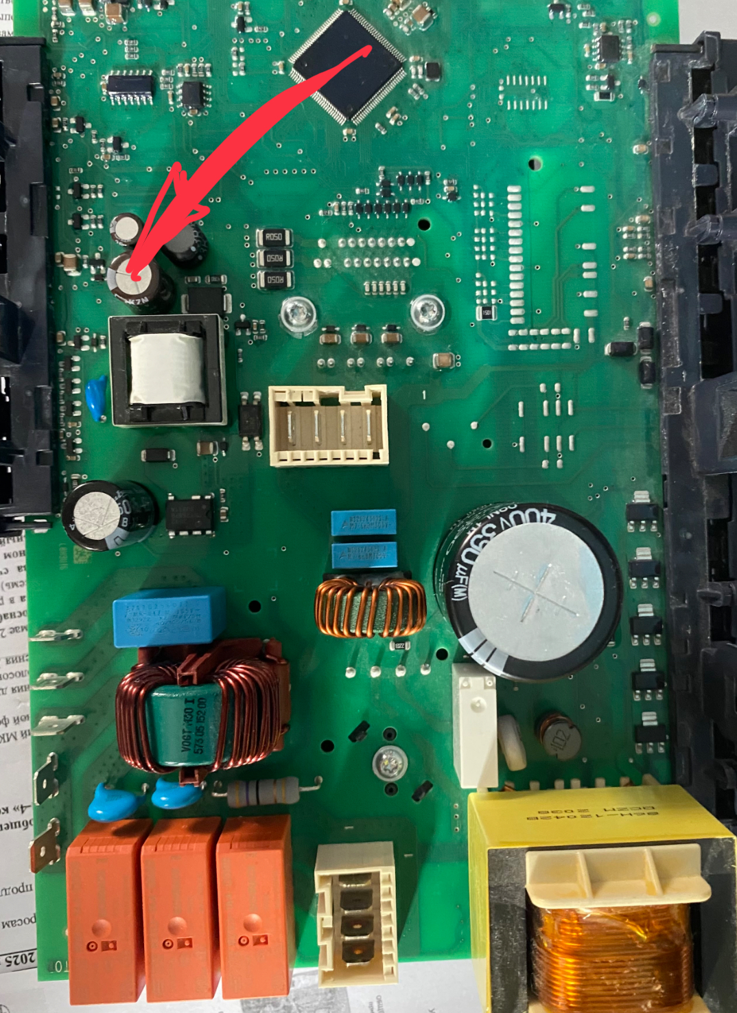

Подай питание 220 и замерь напряжение на отмеченном конденсатореIMG_2311

До проверки всех цепей питания нечего говорить ( в том числе приходит ли питание на проц) Емкость конденсатора и молния никак не связанны.

2d89011ff7d81f59f84d4972ce6badf4отмеченное не задумываясь заменить. в сумме деталей на 400р примерно. Если хочется поразвлекаться, проверьте выпаяв отмеченное зеленым, рублей 50 может сэкономите. Дольше ждать доставок деталей и руками стирать, чем разом за один присест перепаять. Если не поможет, еще раз проверить питание на процессоре и выкинуть в помойку. Обычно жертвы микросхема, варистор (голубой) и резистор около микросхемы. Но по одной наугад менять бесполезно, полуживая схема будет добивать сама себя. Или точно знать что менять, или по максимуму. Примерно так же поступил со своей посудомойкой.

Чтож вы так сразу приговорили все скопом. Я бы просто крестик на все плате нарисовал, это абсолютное сто процентное попадание и верное решение! Если человек вместо проверки питания меряет емкость конденсатора (!) то надо начинать с нуля. Но если хочется стирать, можно и вовсе не заниматься этой ерундой.

Для начала все же стоит посмотреть напряжение после БП (на отмеченном мною конденсаторе) Если оно там есть - тот какой смысл менять исправное?, тем более что дальше он все равно не пойдет.
Как - непонятно. Но и неважно. Важно что единичный опыт не стоит использовать как руководство к действию. Тем более что он случайный.

...вот это 100% исправно....зуб даюпл

Оптопара тоже исправна - вообще ни разу не сталкивалась что бы эта деталь умерла. И там еще другая сторона платы )))

Если чел не знает как и что проверять - то и советы ему не особо помогут. Ну скажут ткни сюда.... а дальше что.... Каждый следующий шаг с нуля расписывать...? Да еще и щуп соскочит и добьет плату...

Именно поэтому обозначены детали заменяемые без проверки. (Да, я мог в советах тоже ошибиться, тут коллективный совет надо учитывать) Первый шаг. Второй - или радуемся или в помойку. Не, есть вариант сразу мастера звать. 5+ т.р. и далее от его честности. Накрутка по максимуму - это на месте дожим клиента до психологического порога цены, ремонт на пару деталей перепаять, финальная цена чуть меньше озвученой. Все довольны.
