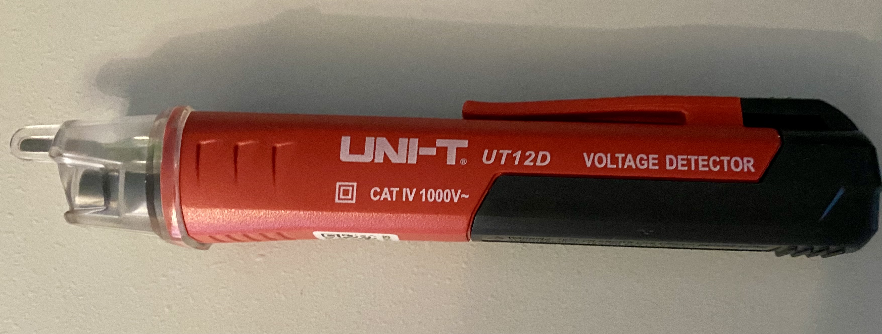

10.05.2025 в 20:21:43
Кота нет, на спаниеля не реагирует тестер IMG_3682Вроде срок подходит у машинки, когда любители прознают нюансы. Доноры стоят в пределах чирки, так что какая нажива мастеру кроме как за честный труд. Тем более вопрос общеакадемический. Чистая плата. Если паять, то под двухмиллиметровым слоем лака дорожку точно не перегрею, не буду же я лак снимать много больше ножки. Надо найти схему с вольтажом для спокойствия, может кто мерил. Пригодится в любом случае. Пока больше изучаю вопрос работы кнопки управляющей платы. Боюсь сломать, зрение подводит, эх годы, по схеме непонятен процесс разбора кнопки. Заметил очень грамотные советы по другой бытовой технике, поэтому и зарегистрировался.

10.05.2025 в 20:52:52
RadioTver написал 10.05.2025 в 20:21
Кота нет, на спаниеля не реагирует тестер Вроде срок подходит у машинки, когда любители прознают .....
Да просто по выходу блока питания, да даже тупо на ВСЕХ крупных конденсаторах питание проверить, если ниже 3в надо взять во внимание, если 0, выяснять почему. Это то с чего начинается любой ремонт по по диагнозу не включается.
Для розеток оставьте.
