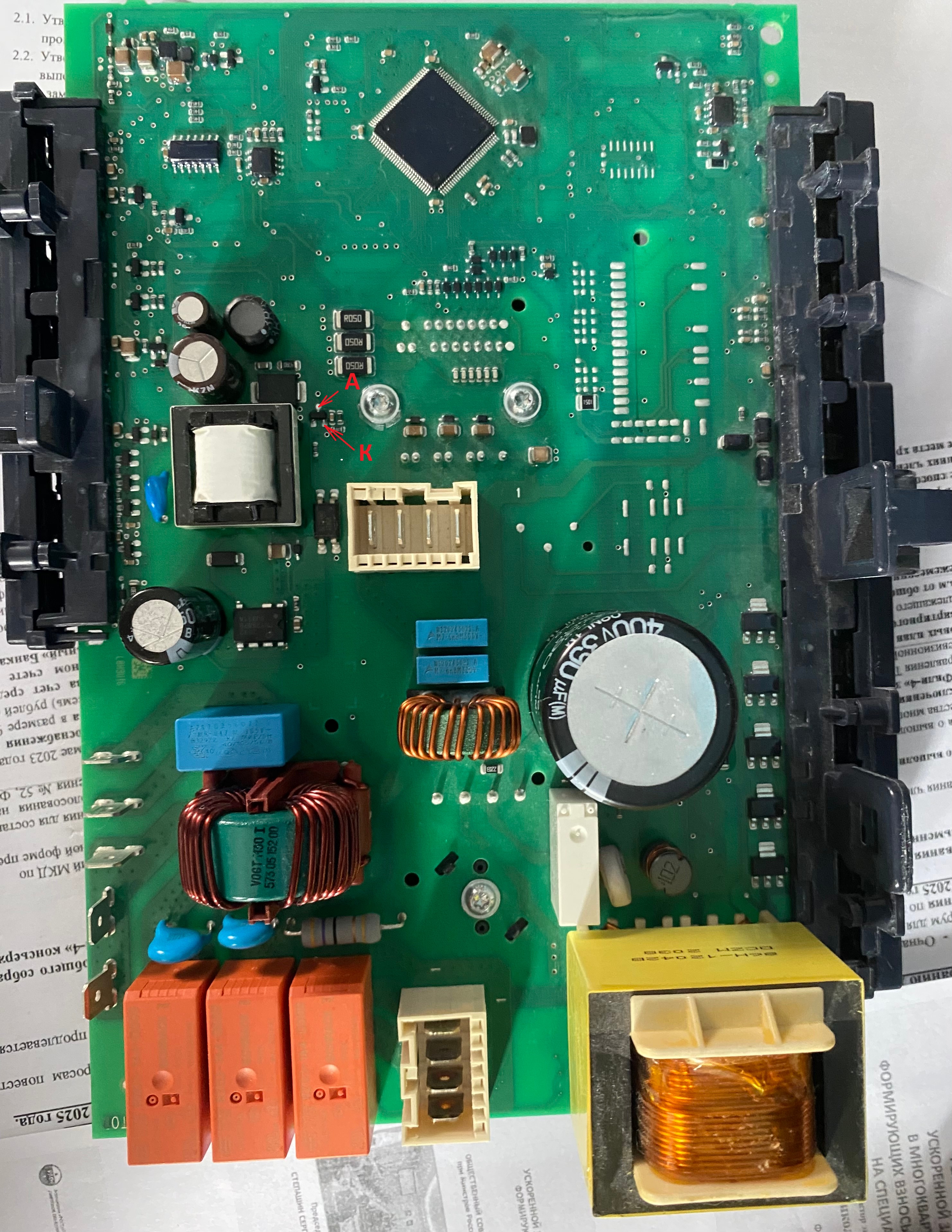

RadioTver написал 09.05.2025 в 14:52
Какие должны быть напряжения на выводах платы? Она залита добротно лаком, тестером сложно подобраться к элементам.
Сюда подберетесь, площадки голые. Это скорее всего стабилитрон TL431 (задает обратную связь), на отмеченных А К должно быть около 2,5 вольт (+ на К)Б
MADONNA
MADONNA
Домохозяйка
Регистрация: 22.04.2018
Надмосковье
Сообщений: 14318
11.05.2025 в 07:49:40
калямба написал 11.05.2025 в 07:43
Сюда подберетесь, площадки голые. Это скорее всего стабилитрон TL431 (задает обратную связь), на .....
Зачем??? С вероятностью 99% не работает обведенная желтым часть схемы Проверить ее можно замерив напряжение на ножках детали по красной стрелке.IMG_2319

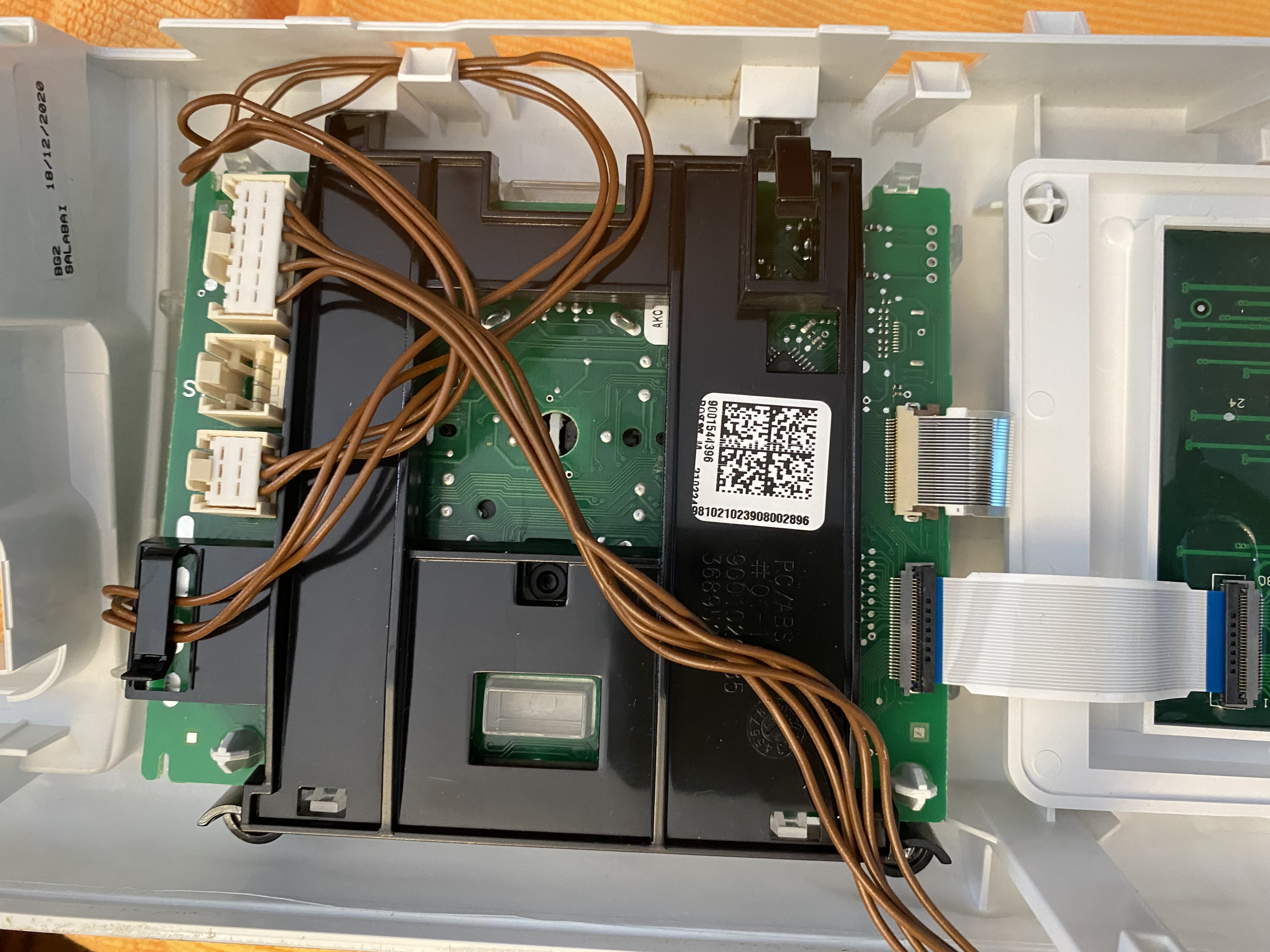

Спасибо. Вдохновили меня собрать. Решил наличие 9.5 вольт и 3.5 достаточно. Ничего не изменилось, не включилась. Нашел что можно попробовать включить в сеть с нажатой кнопкой пуска. Стиралка включилась, дисплей горит, все элементы. Но дальше ничего не происходит. На кнопки не реагирует, вертелка тоже впустую крутится. Новое озадачивание … Машинка Bosch Perfectcare 6 wifi IMG_3686IMG_3687IMG_3685IMG_3684

RadioTver написал 11.05.2025 в 10:12
Спасибо. Вдохновили меня собрать. Решил наличие 9.5 вольт и 3.5 достаточно. Ничего не изменилось, не .....
Ну если питание есть - то считай что все исправно. Ну или почти все. На дисплее ничего нет - просто высвечиваются одновременно все знаки?
Narrenfreiheit
RadioTver
RadioTver
Регистрация: 09.05.2025
Тверь
Сообщений: 29
11.05.2025 в 10:49:56
MADONNA написал 11.05.2025 в 10:30
Ну если питание есть - то считай что все исправно. Ну или почти все. На дисплее ничего нет - просто .....
Все высвечивается. Добавил в предыдущее сообщение фото. На кнопки никакой реакции. Полтергейст какой то. Работает же кнопка запуска если зажата при включении в сеть Значок подвода воды горит красным, потому что в комнату утащил

pool,  наверно смысла нет. Спрашивал у пары сервисов 25 ремонт. Того не стоит точно. А Знакомый знакомого паяльщик Индензитов отказался например, проще донор купить разобрать. Как понимаю здесь проблема в кнопке, процессоре или прошивке. Раньше решал (на других приборах) зажатием кнопок на 10 секунд подобное, знать бы еще какие. Если попал в сервисное меню, если это оно, то почему дальше тишина. В подобных моделях крутилкой по сервиске бродят… может она сломалась. Хитрая какая то в устройстве. Даже непонятно как снять. Снизу припаяна… Вряд ли выпаивать надо, чтобы контакты посмотреть

А кнопка электронная или механическая? Возможно проц не загружается, возможно память умерла. Напишите точное название платы и стиралки, возможно есть в интернетах информация на нее.
RadioTver
RadioTver
Тверь
Сообщений: 29
11.05.2025 в 11:14:01
Dmitry47, электронная похоже. WLR245H2OE/01 в интернете пока ничего не нашел кроме отсылок в официальный сервис или возврата через месяц из неофициального с пометкой не подлежит ремонту замена плат. Здесь они хитрые, необходима в сложном случае, как понял, прошивка номера для силовой и управляющей плат, также возможны траблы из за модуля wifi… В принципе программатор имеется, осциллограф даже есть.
