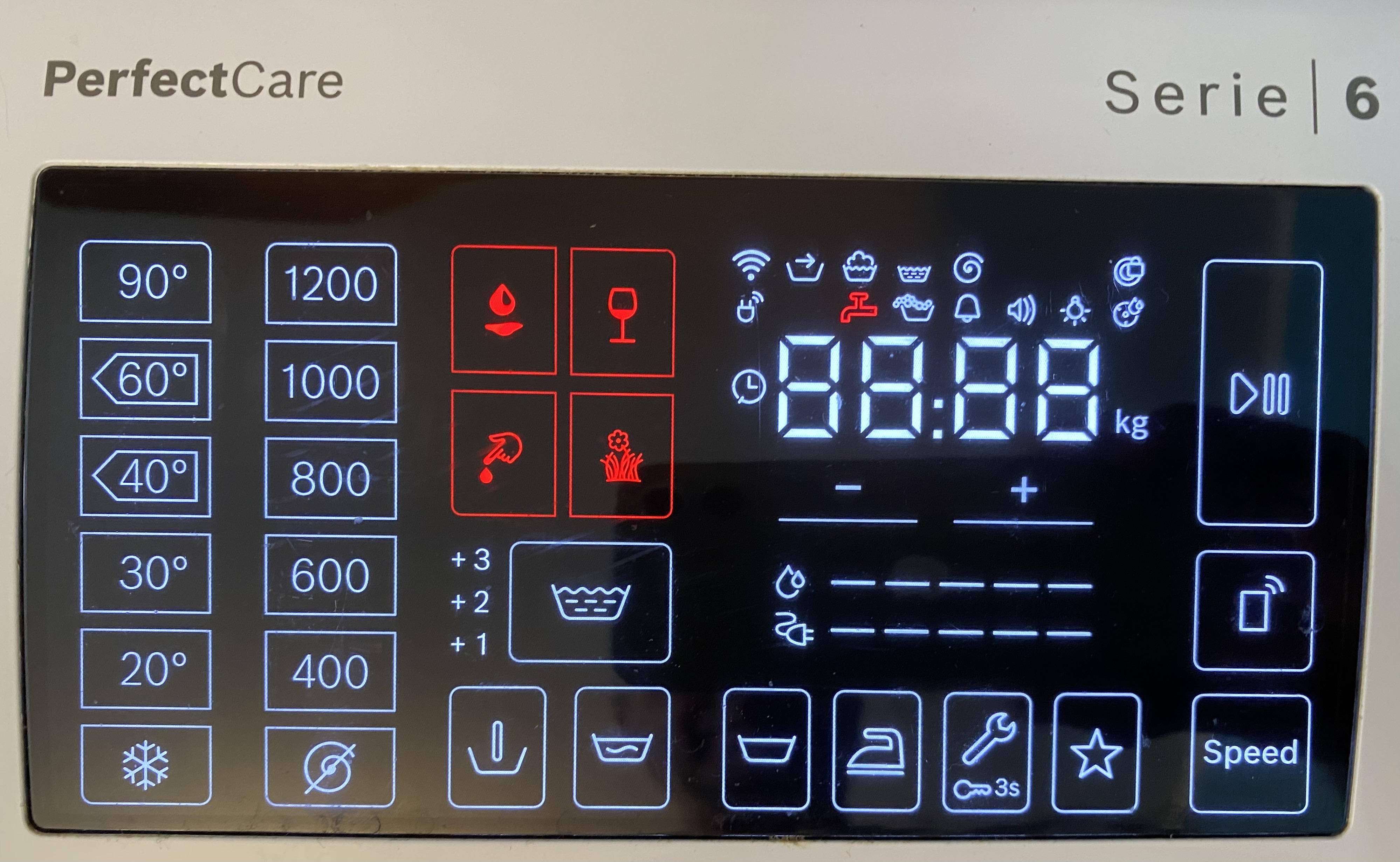

Нечего там ремонтировать (имхо) - просто запустить надо. Если выключить и снова просто включить (без удержания кнопки) - какая картина?

Гуглите сервисный режим... Для этой или похожих. Очевидно жежь. Пока селектор не ковыряйте. Еще вариант - отключать от модуля по одной периферию - начните с тэн.
И 9.5 в - маловато. Может что грузит источник.

MADONNA,  Выключаю машинку с горящими кнопками из сети выдергивая вилку, поскольку иное не получается. Затем если включить в сеть, то кнопка Запуск все равно не работает, никаких признаков жизни машинка не подает. Пробовал минут по 5 держать включенной, все равно не отвисает

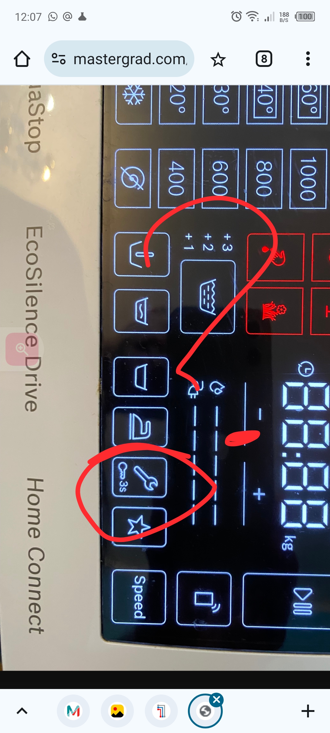

у похожих крутилка в сервисном меню работает. для именно этой модели вообще ничего найти не могу

Мои скромные познания микроэлектроники говорят, что если на входе процессора (микроконтроллера) низкое питание, или при двойном нет одного из (или тоже плохое) защита его не запускает. Для старта в режиме полной иллюминации как сейчас процессор не нужен. Это просто подача на всю индикацию своего питания (проверить, что модули индикации подключены и исправны). Так что либо на ногах процессора ищите питание и убеждайтесь в его норме (нужны даташиты), либо наугад восстанавливайте модуль питания. Знаю, что бывает 3.3, 5в. Ваши 3.5 могут быть либо больными 3.3, либо неполучившимися 5. Это интуиция, теорией не подкреплена. Моя ставка - процессор не стартует по плохому питанию. Будем оптимистами, ибо если все-таки сдох процессор, то путь один - в ведро. И искать б/у блок управления.

И мои скромные говорят, что проц не грузится по причине проблем с памятью. Но это не более чем возможные варианты. Надо искать информацию и можно попробовать позвонить ремонтнику плат стиралок. Вполне возможно он сразу скажет что и как.
Возможно вы не ту комбинацию клавиш нажали.
Dmitry47 написал 11.05.2025 в 11:52
Да, но как в этой теории включение с Нажатой кнопкой. И почему дисплей весь, а не случайные сегменты?
Ну еще может быть на проце цепь резет.

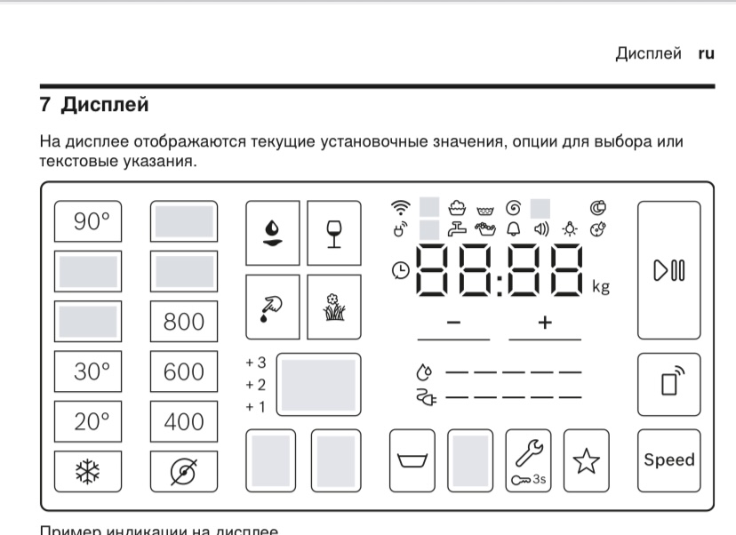

Кстати да, горит же кран воды проблемным. Значит процессор опросил датчики… не горит какой то сегмент слева перед ним… Но в мануале его вообще нет, а верхний у меня есть, хотя в мануале нет IMG_3690IMG_3686

RadioTver, нет там датчика давления воды - есть набор уровня воды за отведенное время.
