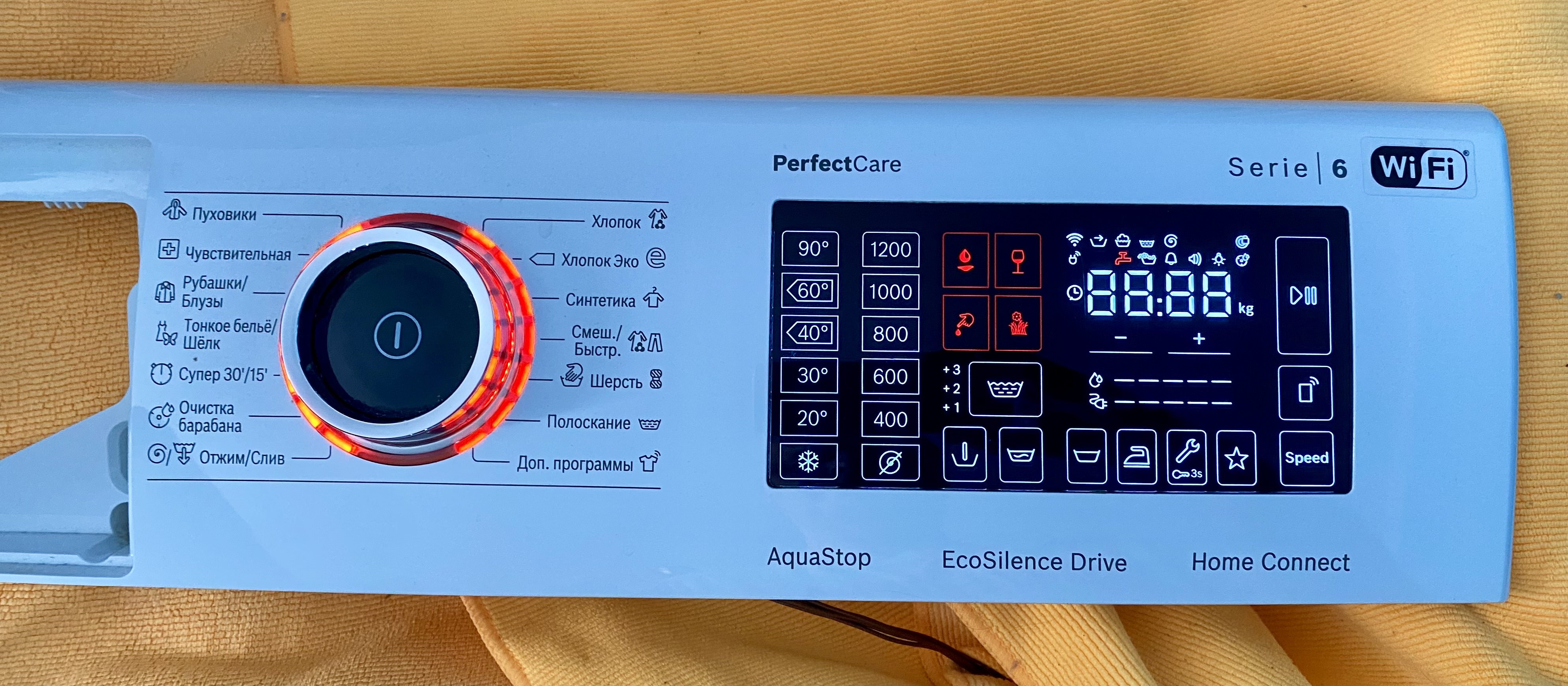

нет там датчика давления воды - есть набор уровня воды
Дело в том что он горит красным. Значит процессор отработал?

BV, кнопка детского замка не работает в сервиске, если это сервиска конечно, пробовал держать по мануалу 3 секунды

RadioTver написал 11.05.2025 в 12:02
Кстати да, горит же кран воды проблемным. Значит процессор опросил датчики… не горит какой то сегмент .....
Нет, сама панель так устроена что горит подсветка, а экранируют ЖК-сегменты Мейчас они все выключены, на них не подается сигнал - и поэтому просто светятся все символы.

RadioTver написал 11.05.2025 в 12:15
BV, кнопка детского замка не работает в сервиске, если это сервиска конечно, пробовал держать по .....
Сфоткай всю переднюю панель

BV написал 11.05.2025 в 11:57
Возможно вы не ту комбинацию клавиш нажали. Dmitry47 написал 11.05.2025 в 11:52 И мои скромные .....
Процессор грузит программу из флешки, но можно предположить что его собственная программа имеет в алгоритме опрос кнопки включения при подаче питания, далее зажигает весь дисплей и стопорится. Короче надо искать информацию. Еще по названию проца искать. Это если время много.

MADONNAIMG_3691Вы правы, датчики не опрошены. Сейчас снята передняя панель, снимал утяжелители, чтобы отвезти на дачу. Датчик дверцы отключен.

RadioTver написал 11.05.2025 в 12:14
Ниочем. Просто горят все сегменты.

RadioTver, а что там с вай фай? Вдруг роутер ее видит. Очень Маловероятно, но...

Dmitry47 написал 11.05.2025 в 12:33
Так проц и флешка единое целое, и опрос кнопки в флешке.
Опрашивает кнопки и ждет команду - например комбинацию кнопок, и вращение селектора, при нажатой кнопке... Гуглить надо...

RadioTver написал 11.05.2025 в 12:38
Фото,
Фото - периферия отключена?

BV, нет, пока только снята передняя панель, разомкнут датчик дверцы. Мадонна права, датчики не опрошены на этом этапе.
