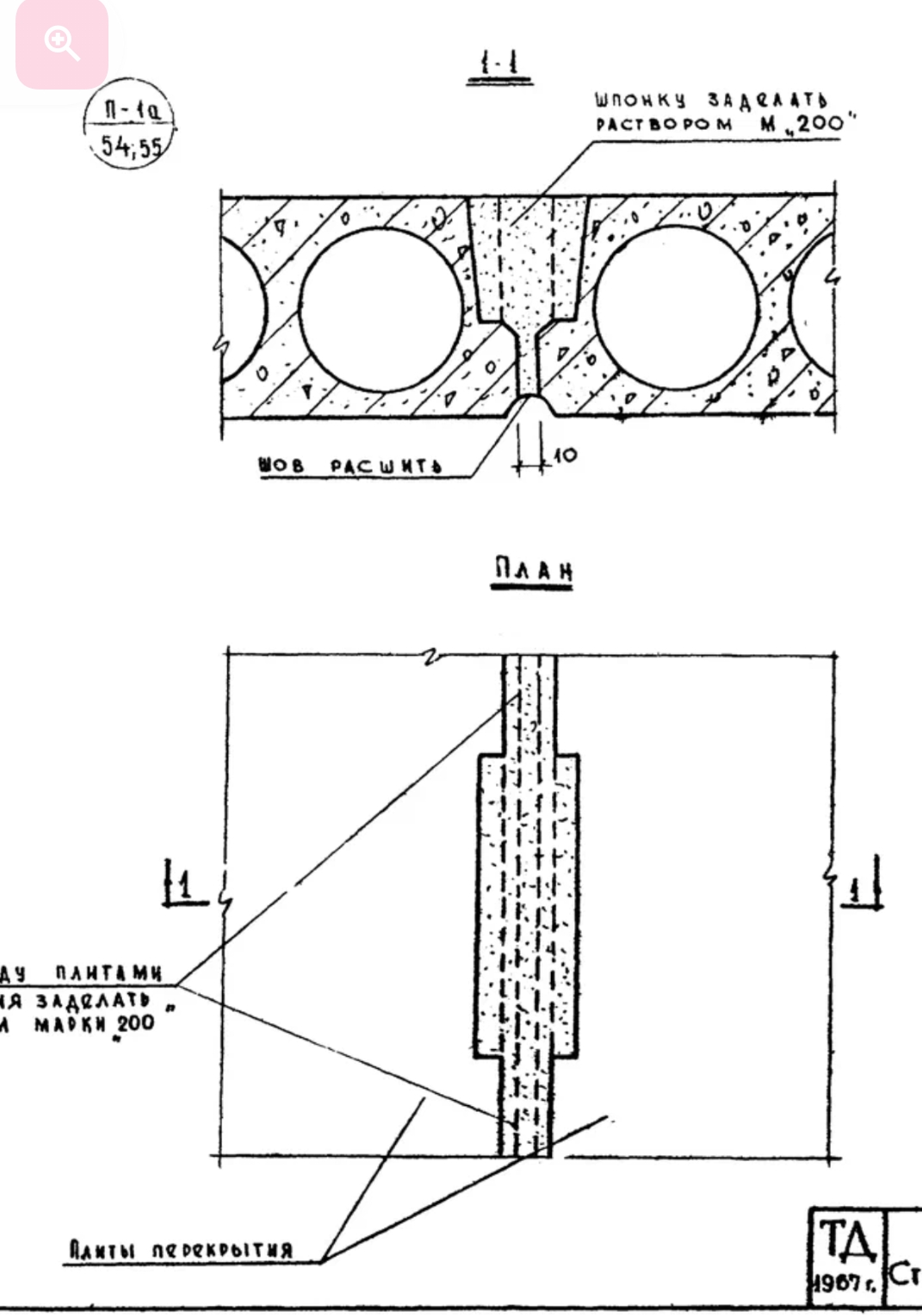

Navi911,  до начала работ с полом хорошо бы отремонтировать межплиточные стыки:
Шпонка зачеканивается без шнура - только раствором.

Да не в этом дело, шпонки зачеканиваются, чтобы плиты вместе несли нагрузку единым диском. Шнур на фото - откровенное вредительство.

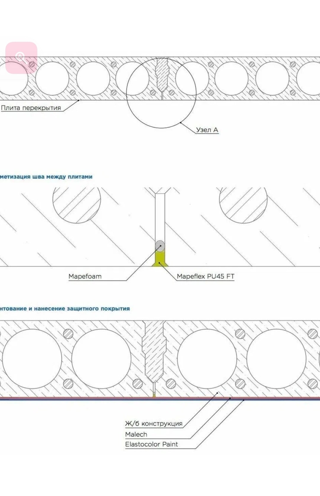

Шнур заходит очень плотно в этот стык, тем самым обеспечивает плотное прилегание к стенкам. В случае подвижек плит, ремонтный раствор может дать нитевидную трещину, сквозь которую могут проникать запахи и звуки из нижней квартиры.

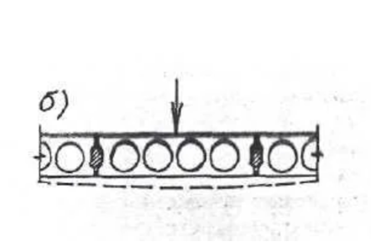

Этого не будет никогда. Без сверхусилий и спецмероприятий, ессно.

Вы похоже не понимаете вот это
BV написал 10.05.2025 в 15:35
Screenshot_20250510-155651Screenshot_20250510-155752
Хотите плотно - делайте поверх стыка ленту с мастичной гидрой.

Никаких спец усилий, обычная технологическая карта производства работ.
Если уж делать шнур - то в самом низу, в тонком месте шва и лучше от соседа снизу
