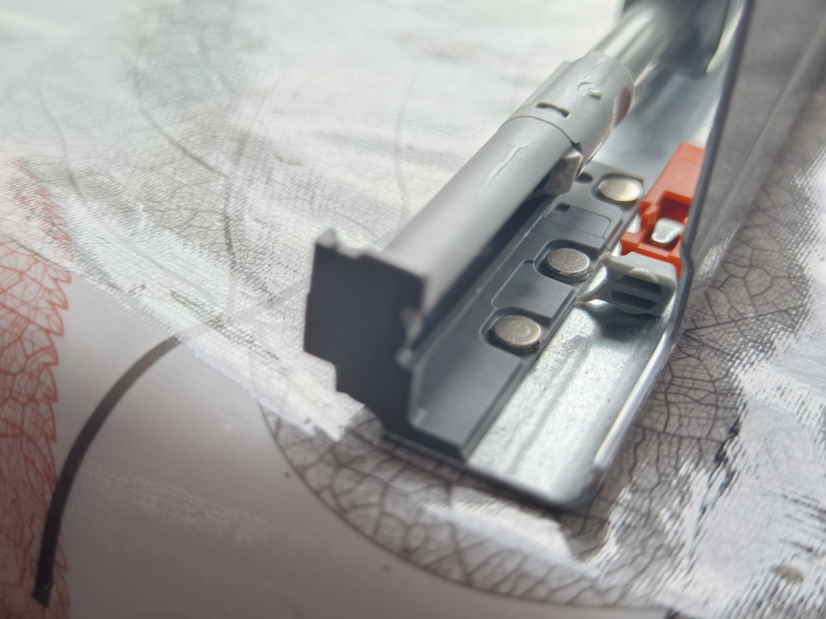

Выдвижной ящик IKEA exceptionell после толчка перестал медленно задвигаться в конце, а с силой влетает в шкаф, ударяется и вылетает обратно. Оказалось, у обеих рельсов отломились вот такие ушки плавного стопора (обведено красным). Возможно ли это отремонтировать или придется покупать рельсы целиком? Приклеить не выйдет, понимаю - нагрузки не для клея. Сами эти плавные стопоры то ли приклёпаны, то ли ещё как-то зафиксированы на рельсе неочевидным мне путем. С удовольствием бы заменил отдельно, если они есть в продаже, но даже не знаю как назвать их. На самой рельсе (левой) маркировка 578.530-01M31L2047-3P235439300455842c85b6cf8ae177f905ec3

fodebof873, Ваш случай - менять в сборе. Эта поломанная штука ремонтопригодна, но тратить часы моего времени на пошаговые инструкции для Вас - непозволительная роскошь.

выпускаются blum для ikea, в рознице вряд ли будет, только если с разбора б/у, если есть желание заменить на максимально похожие - выбирайте по своим габаритам: https://www-blum.ru

судя по каталогу, бывают 500 и 550 мм, а судя по артикулу у меня - длина 530. Какую предпочесть, подскажите, пожалуйста.

fodebof873, прикрутить небольшой стальной уголок к низу?

"Поршень" стопора ходит в тоннеле и отломанный выступ крепился на конце поршня. Скользящая часть направляющей (с ящиком) упиралась в этот отломанный выступ. Пока не очень понимаю, куда можно прикрутить уголок, чтобы он корректно давил на поршень

Ясно. Я наверно думал что эта часть неподвижна. Если ремонтировать пластик, то может быть получится склеить цианакрилом типа СА200. 500 и укрепить нагретым стальным гвоздём. Разобрать и понять по месту возможность такого ремонта.
Или купить подобные и переставить с них амортизатор.

BV, СА200.500 есть, но геометрия работы "на отрыв", так что даже не буду пробовать клеить (тем более, со второй направляющей отломанное ушко потерялось). IMG_20250512_162923

fodebof873, с усилением по "диагонали" тонкими гвоздями паяльником может прокатить - без гарантий.

А зря. Цианокрилатом вполне может получиться. А так только снимать и ехать в страну, где есть магазины "Икеа", менять.

Купить и поставить подобные направляющие любого производителя.
