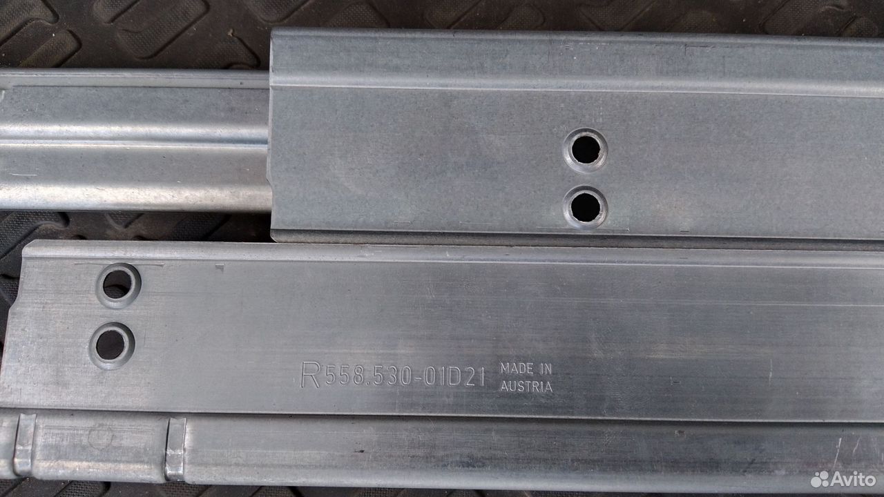

Угу. Я ставил Баярд. 530 не проблема. Точно влезут 500, если тщательно замерить то и 550 могут.
ser000
ser000
Регистрация: 09.04.2013
Сообщений: 11194
13.05.2025 в 15:07:03
fodebof873 написал 12.05.2025 в 16:04
судя по артикулу у меня - длина 530
А если судить по измерительной линейке?
судя по каталогу, бывают 500 и 550 мм
Если влезет 550, то будет даже лучше, т.к. ящик будет полностью выезжать, не перекрываясь верхними ящиками или столешницей - всё содержимое будет на виду.

  1. Один продавец блюма на авито сказал, для ИКЕА были свои размеры у Блюма

fodebof873 написал 13.05.2025 в 20:43 Один продавец блюма на авито сказал, для ИКЕА были свои размеры у .....
Не было. 550 был размер.

Один продавец авторитет конечно. Но я глянул генеральный каталог, нет там 530. Если сможете сфоткать артикул своего (он выбит на направляйке), а перепроверю.

Чего не было, направляющей, передо мной лежащей, на которой маркировка *.530 и длина 53 см? Ну, значит привидилось IMG_20250512_120945
sanya1965 написал 14.05.2025 в 00:57
Выложил. Сам по нему не смог ничего найти
