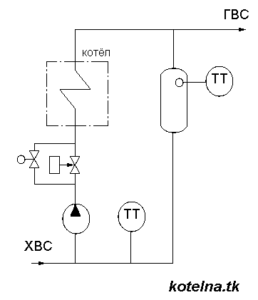

BV написал 18.05.2025 в 23:27
чтобы: - была стабильная температура горячей воды при расходе ГВ и руки помыть и душ принять - котел не тактовал
На тему работы двухконтурного котла есть дискуссия на "ФХ". Там я предложил следующее. Можно использовать имеющийся электроводонагреватель как теплоаккумулятор:
котёл,ЭВН в качестве ТА - 2Включение насоса зарядки - по температуре воды внутри ЭВН, выключение - по температуре воды на участке между входами. Во время запуска горелки и прогрева теплообменных поверхностей котла может происходить провал температуры ГВС. Для минимизации этого провала можно сделать двухэтапную подачу в котёл нагреваемой воды: вначале с пониженным расходом, затем с номинальным. Для этого пару секунд после появления команды "пуск насоса" можно понижать расход с помощью балансировочного клапана, а затем уже открывать байпасный соленоидный клапан.

Торанага написал 20.05.2025 в 07:59
На тему работы двухконтурного котла есть дискуссия на "ФХ". Там я предложил следующее. Можно .....
Идея с двухуровневым нагревом 5+ Но совсем с другой целью. У контура ГВС есть свои естественные потери - трасса и полотенцесушители. То есть для поддержания постоянной воды в баке-теплоаккумуляторе необходим стабильный маленький подогрев (1-й уровень) При разборе с ГВС расход теплоты резко возрастает - соленоид открывается и фигачит на полную. 2-й уровень Причем можно клапан-соленоид увязать не с температурой -а с датчиком потока подпитки ХВ Температурное пропорциональное регулирование инертно - а тут открыл кран с горячей водой - автоматически пошло тепло на подогрев поступающей воды. Тогда действительно не будет провала связанного с временем реагирования автоматики.
