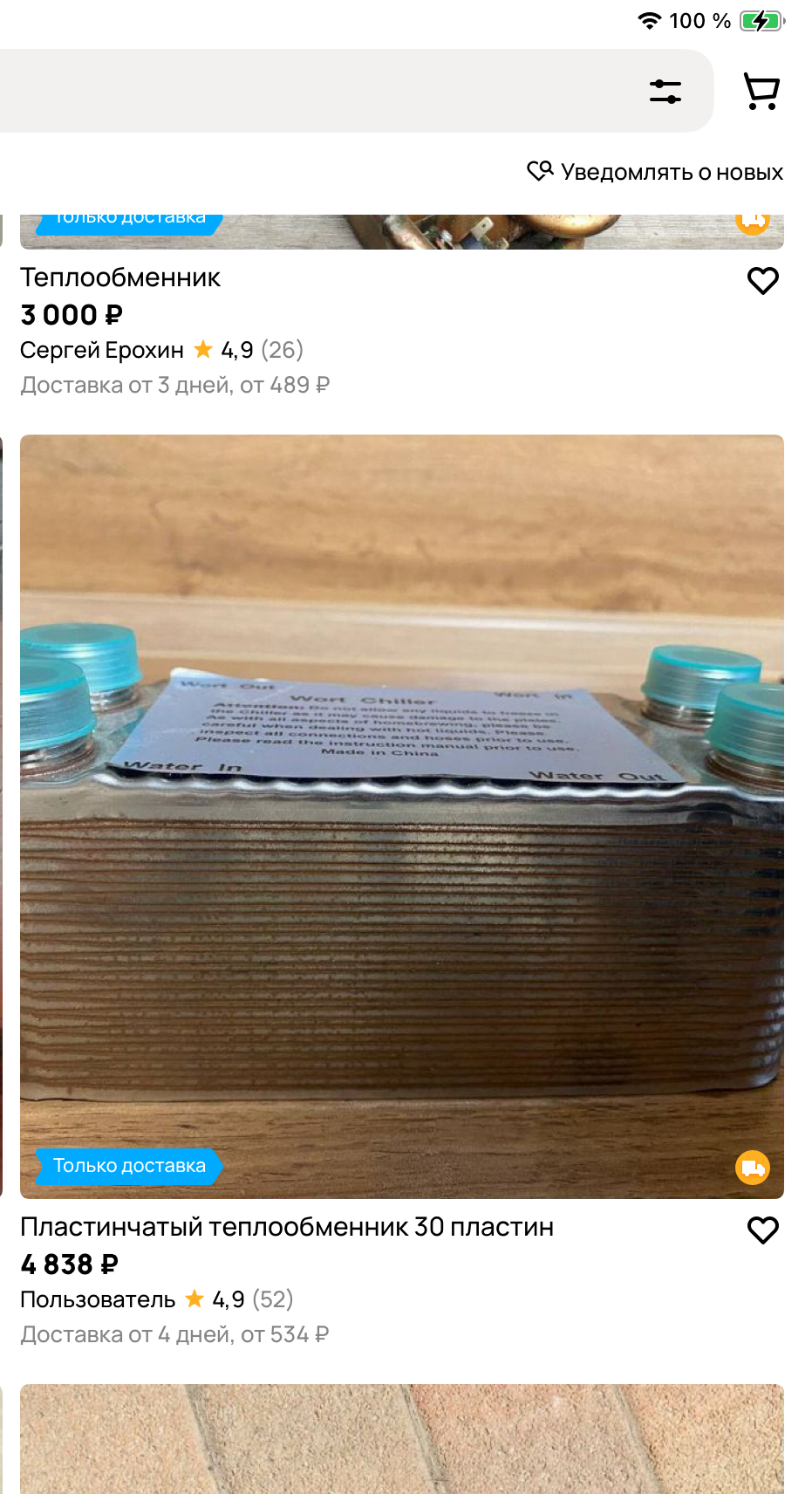

Речь о пластинчатом паянном теплообменнике? Какой подойдет в эту последнюю схему с одним ТО (количество пластин, размеры и т.п.)?

atztek написал 25.05.2025 в 14:34
Речь о пластинчатом паянном теплообменнике? Какой подойдет в эту последнюю схему с одним ТО .....
IMG_2365IMG_2366Такого плана - это все с большим запасом. Тебе макс расход - 1000 литров в час, и по площади теплообмена - тоже запас хороший
