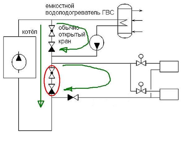

Удалил один насос из схемы:
Это схема первично-вторичных колец. Вам она не нужна никаким боком. Совсем!
atztek написал 15.05.2025 в 14:01
этот способ подходит для абсолютно любого газового настенного котла, а не только для котлов которые предназначены для работы с бойлером косвенного нагрева, верно?
Для одноконтурного настенного котла, он противопоказан. Для конденсационного, тоже. В применении с другими котлами, трудно балансируем. Как вариант, только с напольными котлами. Забудьте про эту схему, не будьте соавтором по изобретению очередного кривого велосипеда.

Найди написал 15.05.2025 в 15:20
Если линия в красной области перекрыта, а насос бойлера выключен мы получаем обычную схему системы отопления. Когда необходимо догреть воду в бойлере включится насос, пустит горячую воду через бойлер, затем отключится и система вернется в исходное состояние. Или есть еще какие-то нюансы?

atztek написал 15.05.2025 в 16:32
Конечно есть... Если в бойлере погорячее, чтоб микробы не росли, это погорячее пойдет в батареи, а это не всегда нужно. И др....неочевидные.
Забудьте эту схему. У вас иномарка с климат-контролем, АБС,ПБС, контролем дороги и прочими наворотами, а вы для нее колеса от телеги ищите. Ну а Мадонна , вам их уже нашла, да еще зашиповать учит как.
Взрослые есть дома? Пусть найдут инструкцию к настенному котлу, и к БКН. И вечером, вслух, вместе почитаете перед сном. Там столько нового узнаете! Но главное, бред сивый, начнете отметать. Ну это если хотите сделать сразу и по настоящему, ежели скучно и не чем заняться, то это к Мадонне.

atztek
Вот на эти цифры и смотри. Больше 45 на ГВС не нужно. Микробы придумали для дураков, нормальный человек не станет использовать водопроводную воду для питья или для обработки ран. Тема бацилл - это навязчивая идея у неучей. бедолаги никак не могут понять простую вещь - в водопроводе есть участки которые невозможно прогреть до 60.-ти поэтому мы все в смертельной опасности, особенно дети - в дошкольных и школьных заведениях максимальная Тводы +40 (или45) Просто пить ее не надо Детям можно, взрослым - только кипяченую. Что касается контура отопления - тут есть варианты, они немного сложные для тебя - но они есть. Вопрос - а нахрена в батарею подавать ниже 45?? Температура батареи (а точнее ее теплоотдача) регулируется термоголовкой. Ну будет угол 100см2 иметь температуру 40 (на самом деле это воспринимается даже не как горячая - как сильно теплая) - остальная плоскость батареи будет +30+20 Это вообще не критично. Тепло всегда можно прижать именно на термоклапане конкретного прибора - а не гасить всю магистраль. Тебе эти советы по комфортному отоплению пишет человек, который сам для себя это почему-то не делает. А если и сделает - то это будет АОГВ в лучшем случае.
