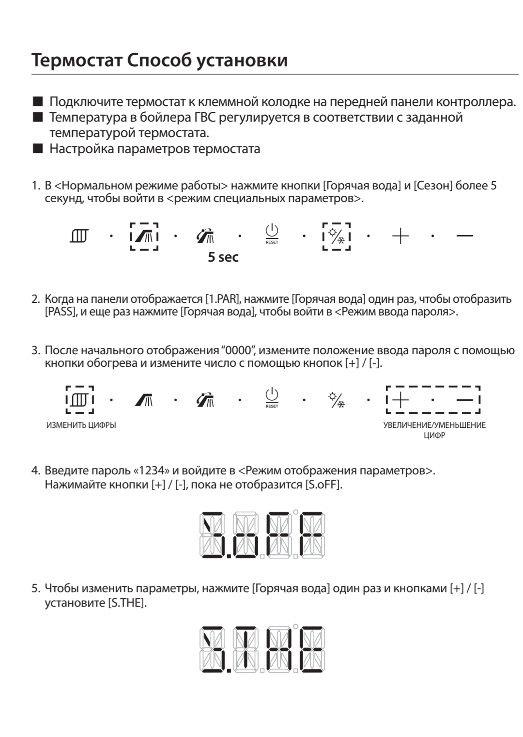

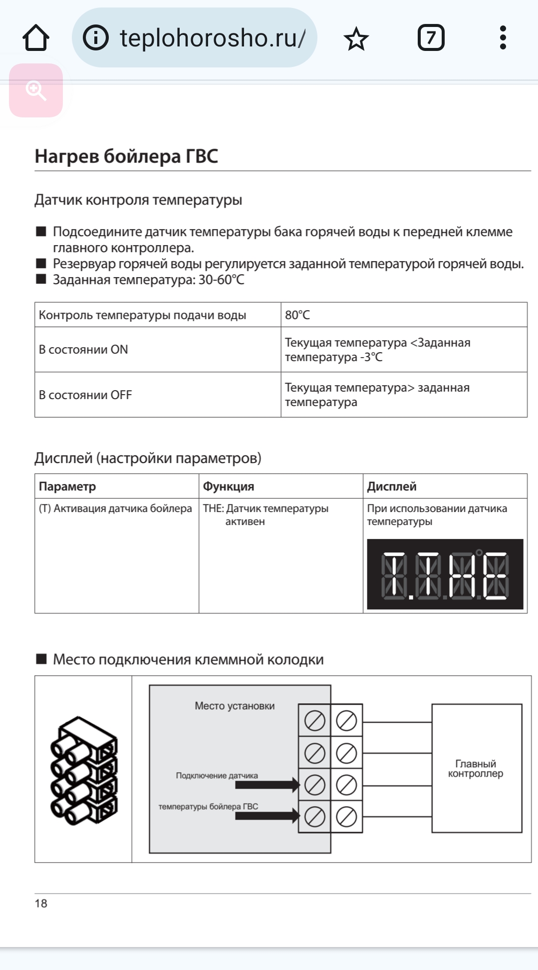

Газовый котел Navien Deluxe One-30K представляет собой одноконтурную модель с настенным монтажом и закрытой камерой сгорания, которую можно использовать для работы с внешним бойлером косвенного нагрева.
Из инструкции
Screenshot_20250515-132339
Управление котлом для загрузки (включение нагрева) бойлера находится в самом котле и никакой термостат с озона докупать ему не обязательно. Нужен только термодатчик в БКН.
Но термостат поставить тоже можно
Screenshot_20250515-133449.... если хочется.
Чтобы фильтровать базар - сами читайте инструкции.
Делать загрузку через трех ходовой или включением насоса на змеевик бойлера - это уже по вкусу и с учетом какой котел. Можно и так и так. Схемы немного разные.

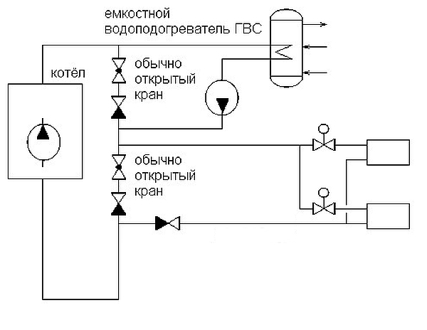

MADONNA написал 15.05.2025 в 12:43
Только на схеме у Торонаги насос лишний - на отоплении. Он не нужен.
Удалил один насос из схемы:
Otoplenie_008_04 Хочу уточнить такой момент - этот способ подходит для абсолютно любого газового настенного котла, а не только для котлов которые предназначены для работы с бойлером косвенного нагрева, верно?
Краны никакие крутить не надо - насосом управляет термостат Управлять ничем не нужно - выставил требуемую температуру ГВС и живешь счастливо.
- Термостат это просто датчик температуры, который передает эту температуру котлу? - Или он выполняет функцию датчика температуры + реле, и когда температура в бойлере падает ниже установленной он сам (термостат) запускает насос в ветке бойлера, и т.о. приоритет (горячая вода из котла) отдается бойлеру? И когда температура достигает установленной в термостате насос бойлера отключается.

atztek написал 15.05.2025 в 14:01
Хочу уточнить такой момент - этот способ подходит для абсолютно любого газового настенного котла, а не только для котлов которые предназначены для работы с бойлером косвенного нагрева, верно?...
И не только настенного - для любого. И в такой схеме пофиг все эти тонкие соответствия и оттенки отопительного безумия. Мощность бойлера и все такое. Попробуй найти бойлер с двумя змеевиками. Просто ради интереса - сравним.
Примерно так, есть кое-какие ньюансы. Но для выработки решения по схеме они неважны (сейчас). Добавь насос циркуляции ГВС - что бы в системе вода циркулировала. И датчик термостата на обратку ГВС надо ставить в точке подпитки холодной водой.
И
BV написал 15.05.2025 в 13:31
Наверное удобнее температуру ГВС настроить в котле, чем кнопочками купленного темостата? Впрочем смотрите сами....
Для других котлов Яндекс "название модель инструкция PDF"
Если хочется насосом загружать - то или котел должен иметь реле на вкл этого насоса, или внешний термостат.
Если "любой котел" - то котел должен минимум иметь вход подключения термостата, чтобы понять что ему надо переключиться на загрузку БКН - увеличить мощность на максимум.
А максимум для отопления не нужен, иначе котел может тактовать.
PS Все это дело и схему с СПЕЦИФИКАЦИЕЙ всей арматуры лучше доверить собрать специалисту. Ну или самому учится, в том числе и на своих ошибках. Выбирайте...
Выше - два скриншота с разными вариантами и настройками котла: - датчик - работает термостат котла в котел сигнал Т - внешний термостат - в котел сигнал вкл/выкл загрузки бойлера.
