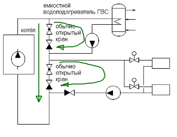

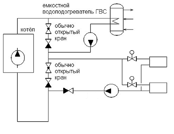

Торанага написал 15.05.2025 в 10:16
Сделать приоритет емкостного водоподогревателя (ВПЕ) не абсолютным, а относительным, и благодаря этому максимально использовать теплопроизводительность котла довольно просто. Нужно всего лишь собрать схему гидравлического приоритета ВПЕ (сделать его предвключенным):
котёл,ВПЕ с насосом,СО2
MADONNA написал 15.05.2025 в 10:47
В этом смысле полезен совет Торанага.
Убрал из схемы теплые полы:
Otoplenie_008_02 Otoplenie_008_03 Как на практике управлять такой системой? Когда нужен бойлер: - уменьшать краном подачу в систему отопления, а потом возвращать кран в исходное положение? - или два крана - верхний и нижний справа? - или один раз подбирается оптимальный вариант и больше ничего не регулировать?
Сообщений: 138230
15.05.2025 в 12:36:32
atztek написал 15.05.2025 в 12:30
Когда нужен бойлер - уменьшать краном подачу в систему отопления, а потом возвращать кран в исходное положение? Или два крана - верхний и нижний справа?
Вам самому не смешно?)
Котел должен все это делать автоматически по термодатчику на БКН, и в том числе увеличивать мощность при загрузке бойлера.

15.05.2025 в 12:43:50

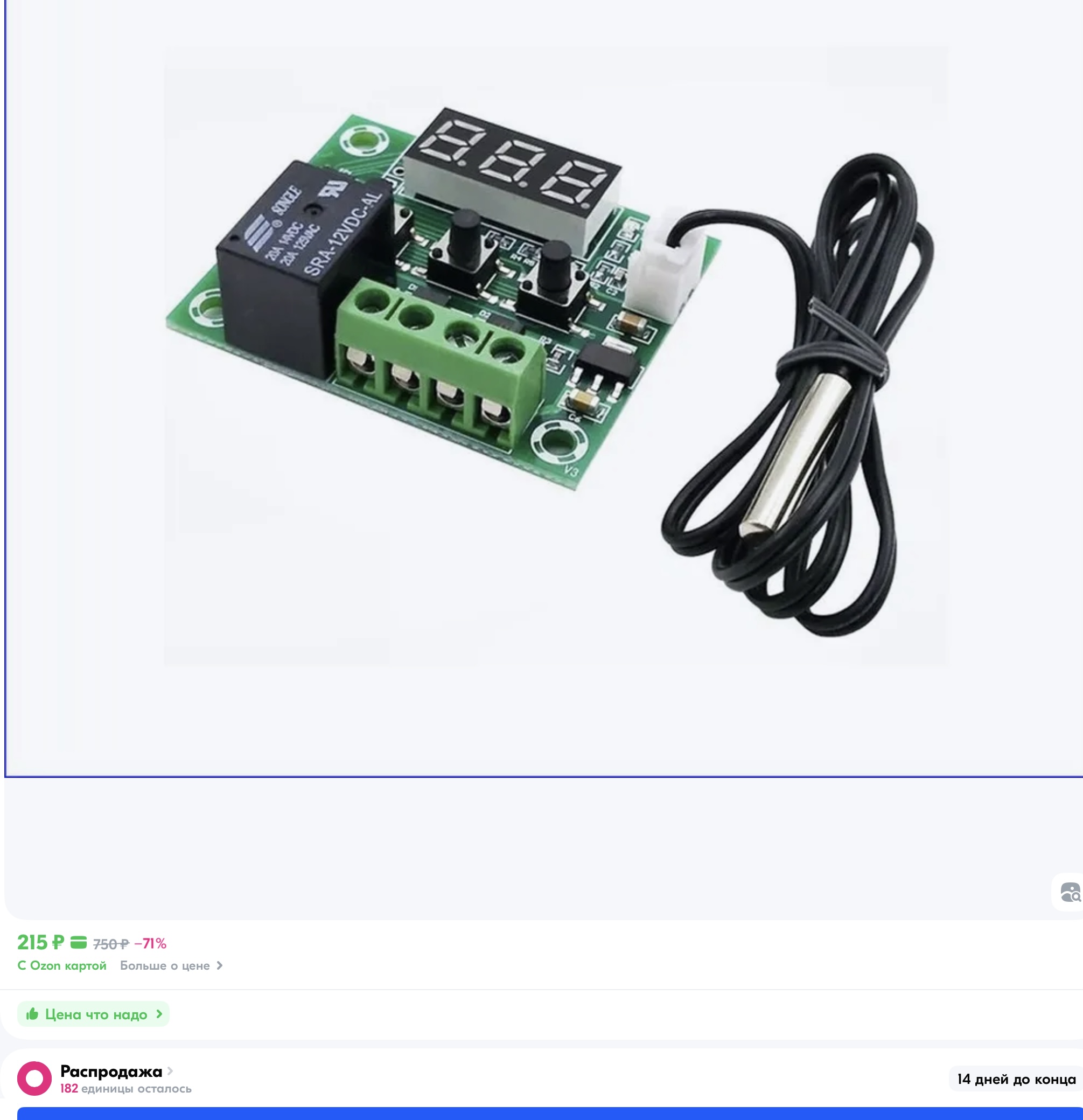

Убрал из схемы теплые полы: Как на практике управлять такой системой? Когда нужен бойлер - .....
Оставь верхнюю схему и банальный электронный термостат Типа такого IMG_2329насос на бойлер возьми такой же как на отопление (но скорее всего у тебя будет встроенный в котле) Это даст тебе возможность сохранить отопление при выходе из строя основного насоса. Краны никакие крутить не надо - насосом управляет термостат Управлять ничем не нужно - выставил требуюмую температуру ГВС и живешь счастливо. Только на схеме у Торонаги насос лишний - на отоплении. Он не нужен. Летом ветку отопления или перекрываешь - или автоматически по второму такому же термостату (или комнатному) перекрывается ветка на батареи. если немного разовьешься в плане творчества - то сделаешь пропорциональное управление, что бы в межсезонье не термоголовками душить батареи - а снижать тепловой поток .
Котел должен все это делать автоматически по термодатчику на БКН.
И поменьше всякую чушь слушай - котел никому ничего не должен, особенно если одноконтурный без отводов на ГВС или на БКН Недорогие - в основном такие. Они же и самые надежные. Ибо когда залипает котловой трехходовой - то ты остаешься или без отопления или без ГВС. Поэтому одноконтурный лучше и первая схема торонаги как раз для него.

15.05.2025 в 13:15:31
atztek,
Если например котел дает 40 град на подаче на отопление, и не увеличивает мощность
Это может означать что или котел сошел с ума - или еще кое-кто. Котел сам не принимает решение, какую температуру ему давать. Какую поставишь - такую и получишь. Подумай сам (прежде чем дальше слушать советы моего не-коллеги) - зачем тебе устанавливать температуру 40? У тебя (допустим) комнатный термостат и термостат бойлера. И получив сигнал от любого термостата - котел будет работать пока температура не приблизится к тобою установленной. Для ГВС лучше 43-45. Для помещения - 22 А вот когда приблизится - то включается модуляция. Но тебе это знать не обязательно. В отличии от.
