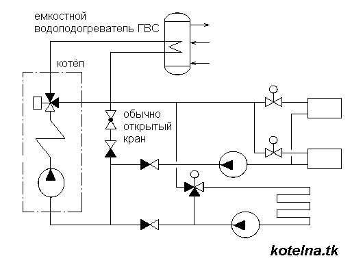

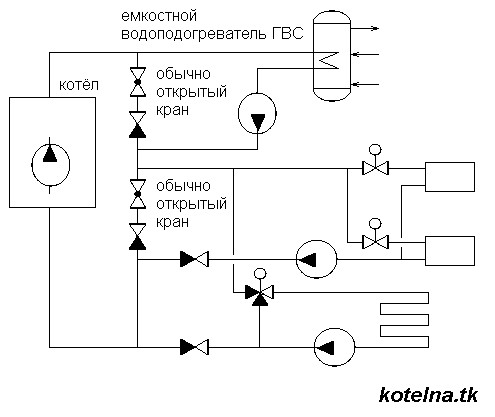

atztek написал 15.05.2025 в 01:16
бойлер косвенного нагрева подключается 'первой батареей'
Сделать приоритет емкостного водоподогревателя (ВПЕ) не абсолютным, а относительным, и благодаря этому максимально использовать теплопроизводительность котла довольно просто. Нужно всего лишь собрать схему гидравлического приоритета ВПЕ (сделать его предвключенным):
котёл,ВПЕ с насосом,СО2 котёл,ВПЕ с 3-ход.fugas,СО В схеме с fugas'ом для получения номинального расхода воды через котёл, возможно, потребуется байпас к змеевику ВПЕ (с соответствующей Kv).
Такими способами во время приготовления ГВ система отопления будет получать теплоноситель как обычно или почти как обычно. Понятно, что в мороз температура его может оказаться ниже требуемой, но это лучше чем совсем ничего.

Торанага написал 15.05.2025 в 10:16
Сделать приоритет емкостного водоподогревателя (ВПЕ) не абсолютным, а относительным, и благодаря .....
А где же гидрострелка?? Как без нее может работать отопление? Непорядок..
Но схема-то с насосом - нормальная.
atztek
При выборе схемы отопления/ГВС следует отталкиваться от ситуации - сколько людей, насколько велика тепловая инерция дома, режим пребывания и так далее. Сферическая система в вакууме - так себе ТЗ. Не слушай двоечников и лентяев - у них будет одно решение на любой случай. Слушай тех, кто помогает тебе понять физику процесса, составить алгоритм схемного решения. В этом смысле полезен совет Торанага. Но прежде чем применять его вторую схему - надо очень внимательно ознакомится с характеристиками котла - например какой максимальный процент мощности может уйти на ГВС при приоритете ГВС.
При значительном и долгом разборе горячей воды - тебе не хватит тепловой мощности и будешь мыться холодной. В этом отношении первая схема выигрывает. Это касается котлов до 30квт Больше 30-ти - уже вторая схема становится рациональной. Короче, дьявол кроется в деталях.
