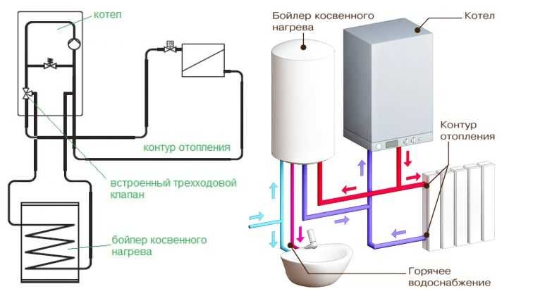

atztek написал 14.05.2025 в 20:18
Поскольку хочу подключить бойлер косвенного нагрева, то и котел надо подбирать двухконтурный. .....
Не обязательно и даже вредно. Во-первых двухконтурный сам по себе уже дает ГВС, ему бойлер не нужен. Но даже котел с автоматикой для бойлера - не факт что будет хорошо работать. Есть простое решение - бойлер или теплообменник на подаче и на обратке теплообменник первой ступени ГВС Но это уместно для больших домов. В твоем случае избыточно, можно без первой ступени. Принцип простой - сначала теплоноситель проходит через ТО ГВС - потом идет в батареи/теплые полы. На ТО термостат, можно на первичной стороне - можно на ГВС. Я бы рекомендовала электронный регулятор. Механика от воды быстро закисает. Но можно и по простому, не суть. Главное, что двухконтурный не нужен. В смысле это менее надежно чем одноконтурный.
Narrenfreiheit
atztek
atztek
Регистрация: 24.04.2019
Алтай
Сообщений: 411
15.05.2025 в 01:16:13
MADONNA написал 14.05.2025 в 22:18
Т.е. бойлер косвенного нагрева подключается 'первой батареей' от котла в общей системе отопления?
Какую функцию выполняет термостат, т.е. что он отключает, если горячая вода всегда проходит через бойлер?
Нашел вот такую картинку: Otoplenie_008_01 Насколько я понял здесь трехходовый клапан выполняет роль такого термостата и уже встроен в котел? Правда в этой схеме бойлер подключен параллельно системе отопления и видимо когда температура воды в бойлере падает - система отопления отключается?
