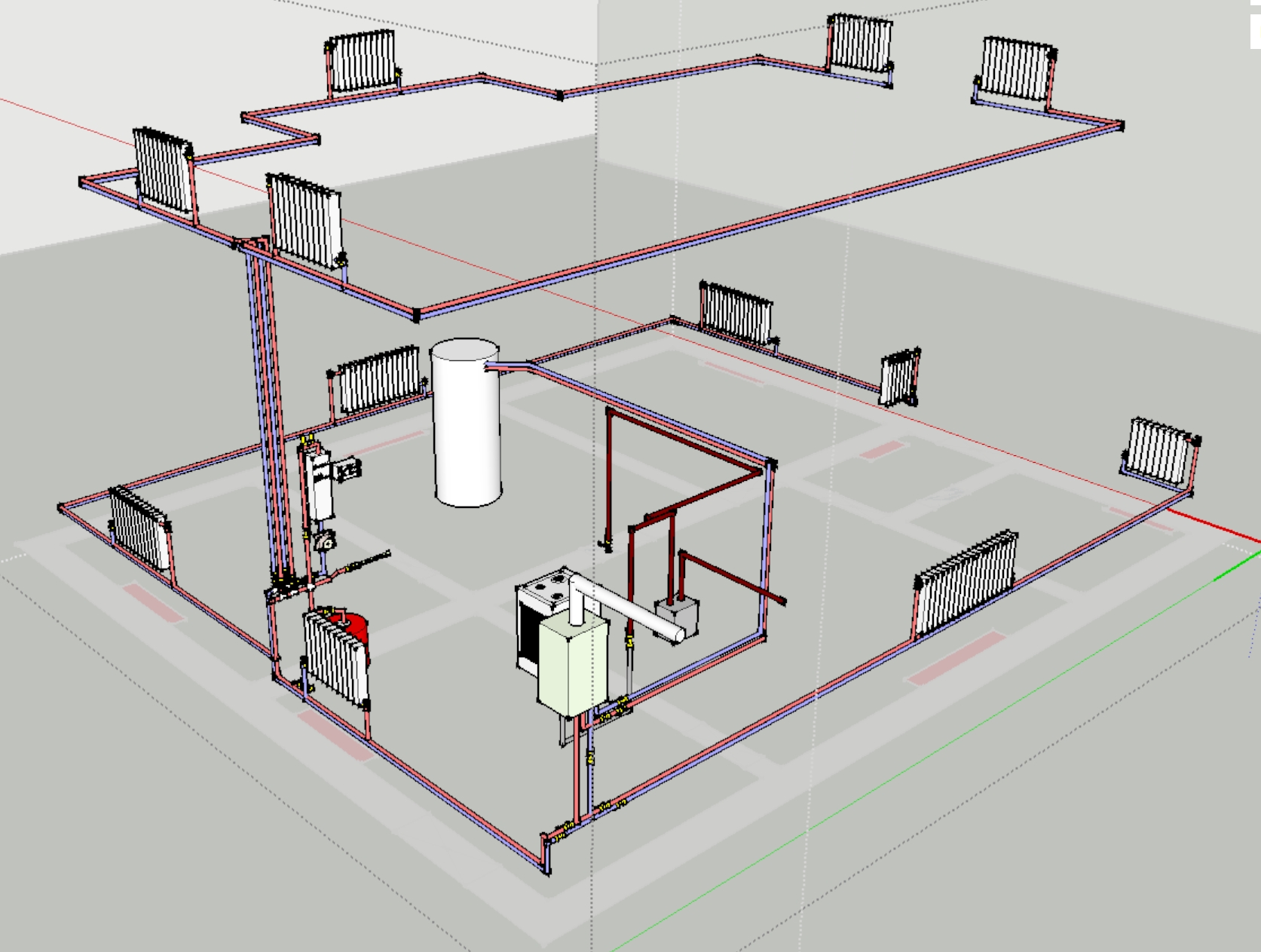

BVMADONNAВТБ!, Изменил подключение радиатора в котельной и дорисовал схему отопления мансарды.
Otoplenie_007_01Otoplenie_007_02Otoplenie_007_03
  1. На мансарду вести 2 трубы или 4 как на картинке?
  2. С одной длинной стороны мансарды расположено окно, напротив него соответственно изобразил радиатор. Другая длинная сторона без окон - где-нибудь посередине, напротив окна, добавить один радиатор или не обязательно? ПС Мансарда будет у'же первого этажа, т.е. площадь мансарды меньше.

На второй этаж - 2 отвода. И не надо две линии - через одну(дальнюю) сторону все батареи запитай Батареи - это хорошо. Но теплые полы - лучше. Тем более вся верхняя поверхность - теплоотдающая.
Примерно так?
Да.

Примерно так?
IMG_2327Так

  1. Имеет ли значение куда подключить гидроаккумулятор и трубу водопровода - к подаче из котла или в обратку перед котлом?
Otoplenie_006_04
  1. - Хватит ли мощности насоса газового настенного котла для двух этажей? Имеет ли смысл подключить в системе дополнительный насос, как это делается для теплых полов?
- Или если насос котла выйдет из строя, можно было бы временно пользоваться резервным, который в обычной ситуации оставался бы отключенным, а вода проходила через открытый байпас? (не знаю как у нас на месте с запчастями, допускаю что это может занять время). ПС Резервный электрический котел довольно расточительный, он на самым крайний случай.

Не имеет, водопровод лучше не надо, вода подготовленная должна быть, осмос.
Смотря каким диаметром ты трубопровод потянешь
Скорее всего хватит, но по хорошему это надо считать.... В той программе, о которой говорилось ранее.
Воду для системы отопления где-то приобретают? Как в системе создать необходимое давление теплоносителя без подключения к водопроводу - в моем случае к насосной станции абиссинки?
