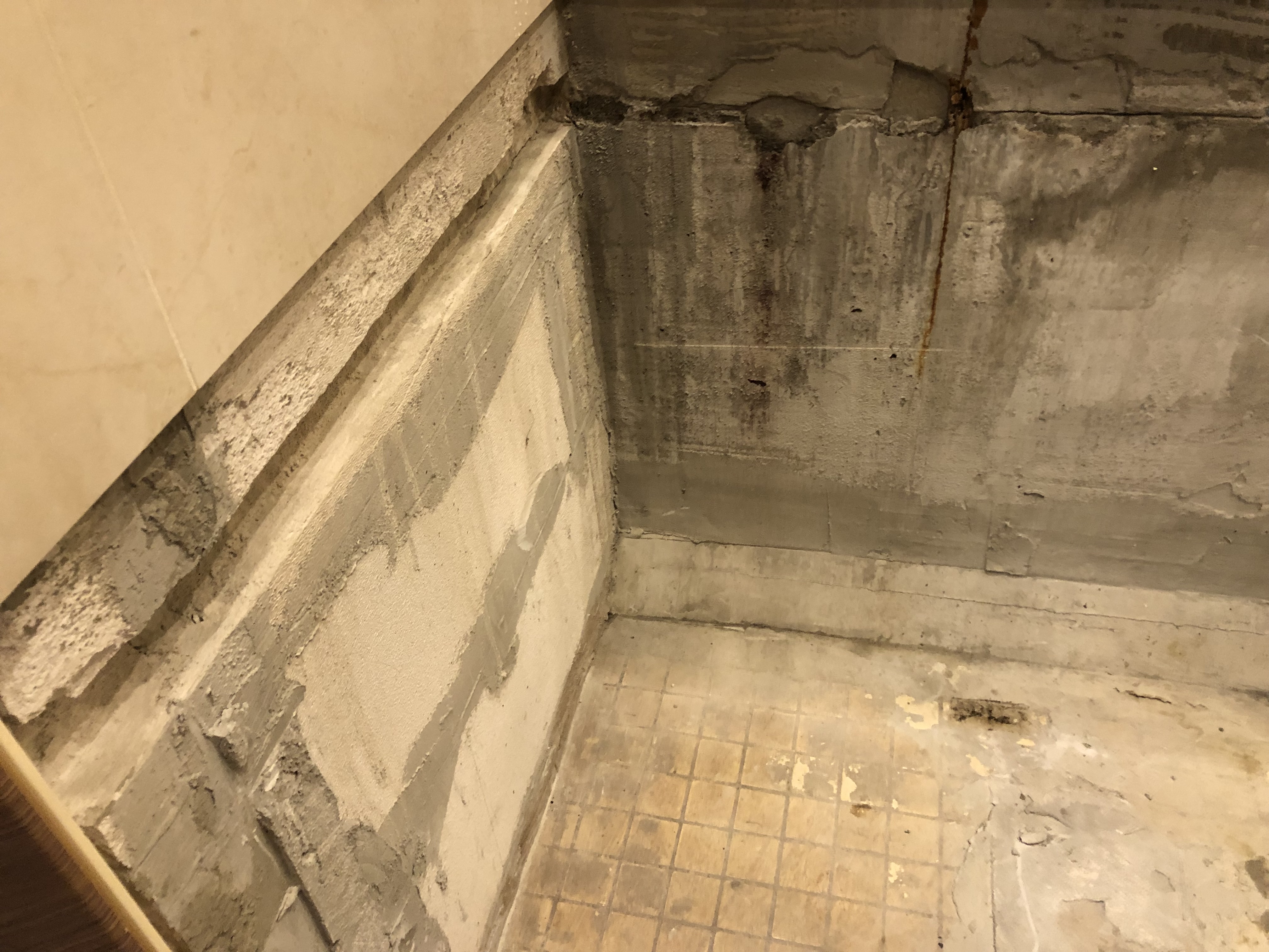

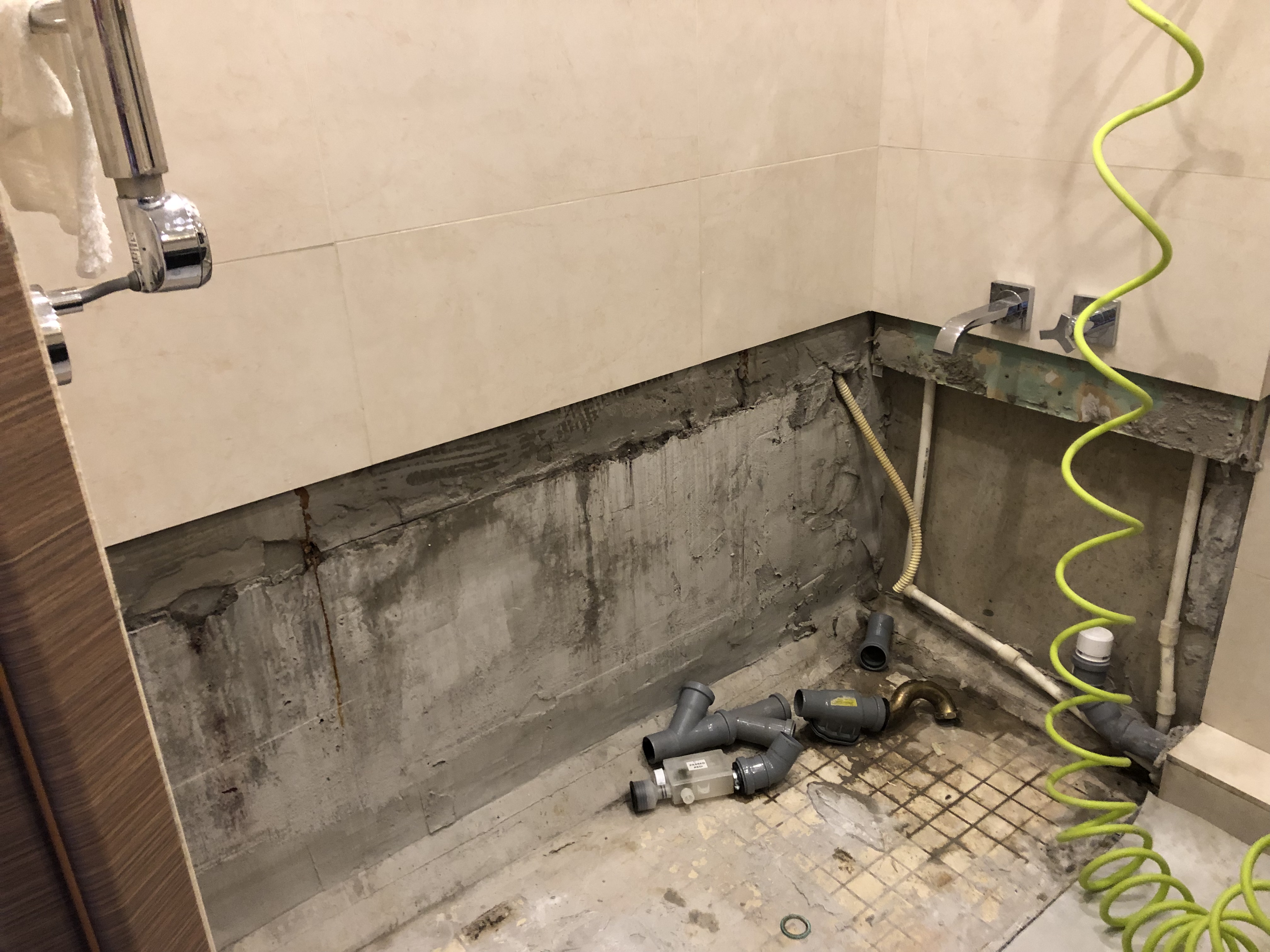

IMG_2668IMG_2669Вот сейчас в работе - всего-то меньше 10-ти лет прошло, всё как положено - гипсовая штукатурка и никакой гидроизоляции. Плитка держится на хлопьях гипса+клея и затирки. Я переделываю - это творение не моё.
ПыСы. Кстати, там на полу лежит прогнивший латунный сифон (точно импортный и дорогой) - ровно внизу, хорошо видно со свищом и выросшим сталактитом.

sereza, Поясните за фото). -1) На на них старая плитка или новая? Мне показалось, что на второй фотографии слева гипсовая штукатурка, (светлого цвета) а на первой фотографии уже цементная, или клей (серый цвет). На второй фотографии в стене есть горизонтальная штроба, а на первой фотографии этой штробы нет. Поясните, пожалуйста
2)) Вы меняете плитку которая под ванной? Или всю 3)) откуда под плитку попала вода?

Всё очень просто: Cантехкабина когда-то снесена полностью Часть стен выложена из пеноблоков, в меру ровно и на них плитка приклеена на клей и держится хорошо. Но - Остальные стены (панель-бетон) оштукатурены гипсовой штукатуркой и на ней вся плитка отвалилась нахрен. Даже на гипсокартоне через клей плитка держится не оторвать (та часть где торчат встроенные смесители) Меня пригласили поменять ванну (после любительницы морской соли) и ремонт не делаем, но я перекладываю ту плитку и с тех стен где она отваливается - с гипсовой штукатурки - это стена по длинной стороне ванны.
Это говорит о том, что не досушили штукатурку перед плиткой, гипс сохнет долго.
Цементные штукатурки, это не так просто, как может показаться. Многие начитались и делают. Плохое сцепление, выше требования к основанию. Ограничение по толщине нанесения. Чувствительны к срокам и условиям хранения. Я все знаю про штукатурки во влажных помещениях, я их режу под штробы. С цементными штукатурками регулярно сталкиваюсь: отслоения, трещины.

Цена вопроса гидроизоляция - две банки гидры и работы на полдня в общем на 2 слоя. Стоит ли это кроилово играть в лотерею?
Насчет даже не штукатурки, а гипса - неоднократно видел ПГП блоки поверхность которых превратилась в порошек.
