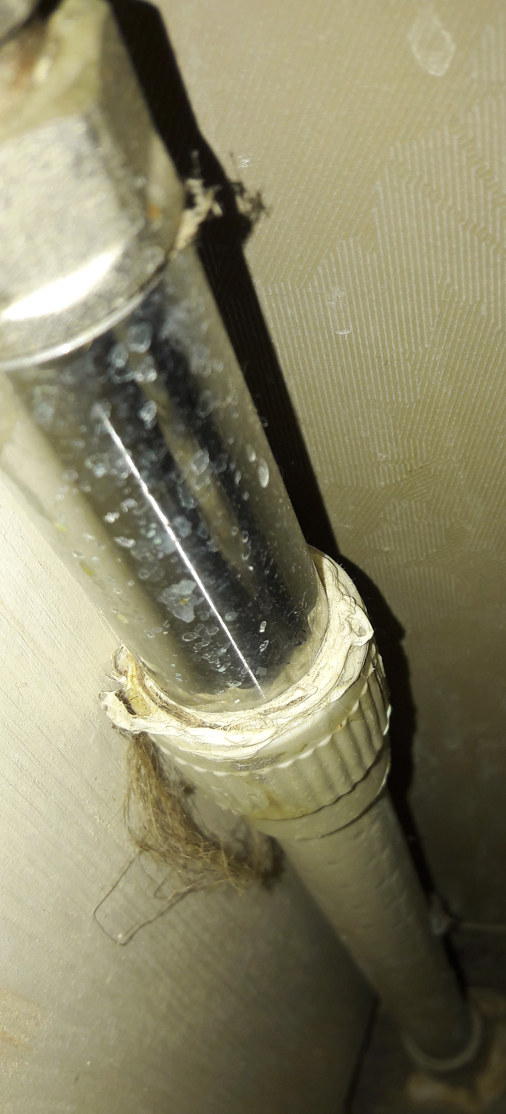

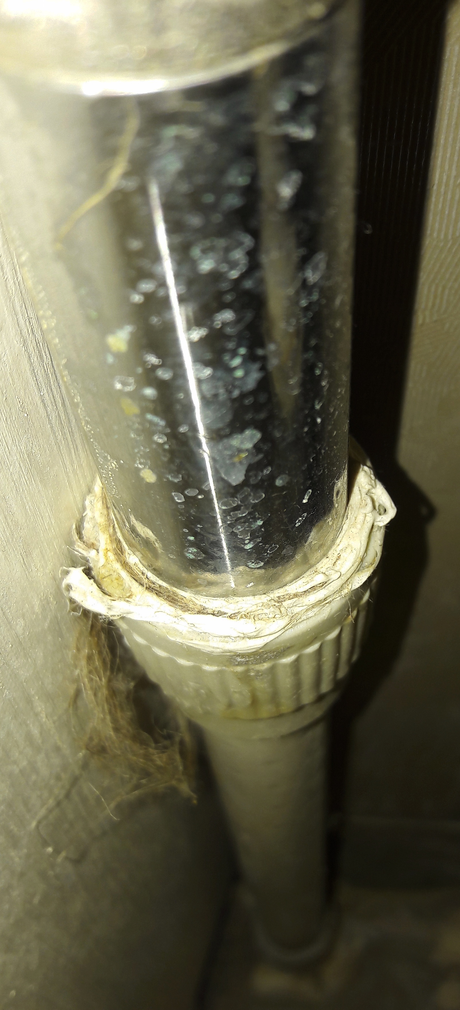

резьба1резьба2На полипропиленовой муфте резьба наружная или внутренняя? Все закрыто коробом, еле-еле удалось просунуть камеру, чтобы посмотреть...

Внутренняя.
Сообщений: 137664
19.05.2025 в 08:49:04
Любая 50/50. Хромированный может быть и бочонок и удлинитель.

BV написал 19.05.2025 в 08:49
Диаметр должен отличаться. На бочноке как у наружной. На удлинителе больше.

Вверху похоже гайка, соответственно в нее вкручена наружная резьба удлинителя (судя по внешнему виду это удлинитель), значит внизу удлинителя внутренняя резьба, в которую вкручена наружная резьба комбинированной муфты... А вообще перед началом работ, если есть сомнения, я бы взял обе, одну по окончании работ вернул...

Резон написал 19.05.2025 в 09:21
Похоже что так.

Strmgstrl написал 19.05.2025 в 08:26
А смысл? Вы не сможете открутить без разрушения короба. Короб разберете - будет все видно и понятно. И такая муфта может не открутиться без последствий, велик шанс сорвать металлическую вставку. Нужно иметь в запасе новую и паяльник.

Мишутк написал 19.05.2025 в 13:39
А смысл?
А действительно... Стоит ли трогать эти хромированные удлинители? Была мысль убрать лишнее звено и сделать подвод к смесителю прямо от муфты.

Strmgstrl написал 19.05.2025 в 14:29
А действительно... Стоит ли трогать эти хромированные удлинители? Была мысль убрать лишнее звено и .....
Чисто из интереса, засуньте в люк руку с большими плоскогубцами, попытайтесь зажать ПП трубу сразу ниже муфты. Это покажет возможность просто отрезать, чтобы напаять ПП вверх, подняв все соединения до приемлемого уровня. И с паяльником в вертикальной пайке придется с переходниками под насадки мудрить. Плоскогубцы на веревочку предварительно привяжите. Если не получится, забудьте о переделках "там".

Мишутк написал 19.05.2025 в 15:23
засуньте в люк руку
Нет там люка. Камеру просунул в узенькую щель. Для доступа придется разобрать тумбу под умывальником. Там все разборное, но придется повозиться. Крайне желательно сделать все за один раз: разобрать мебель, переподключить трубы, собрать мебель. После разборки будет доступен участок полипропиленовой трубы миллиметров 200 до муфты.
