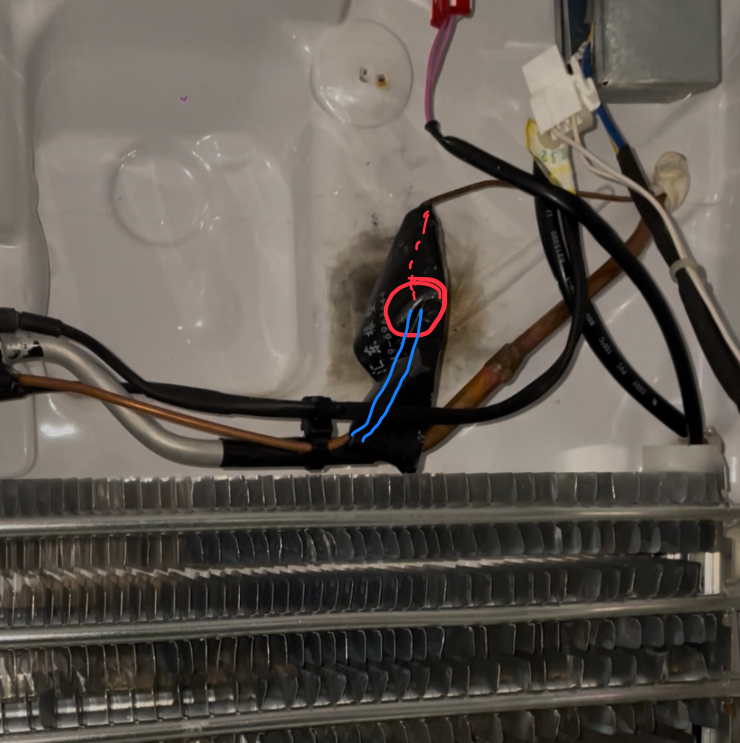

IMG_2389В этом месте красная капилярка припаяна к синей трубе испарителя - после его установки. Странно, что копоть горелки за столько лет не была замечена. Других причин ее появления я не вижу.
Надо найти клеммы ТЭНа и замерить его сопротивление.
