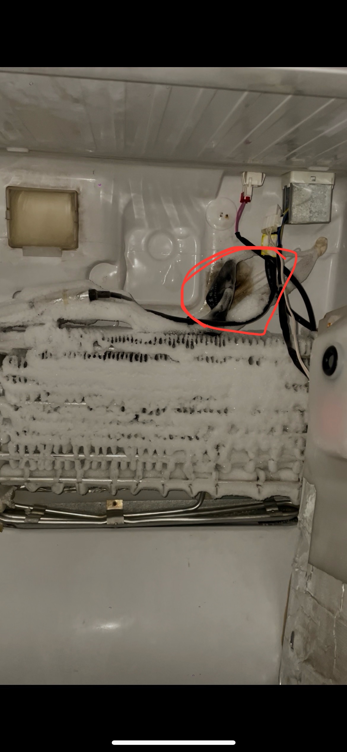

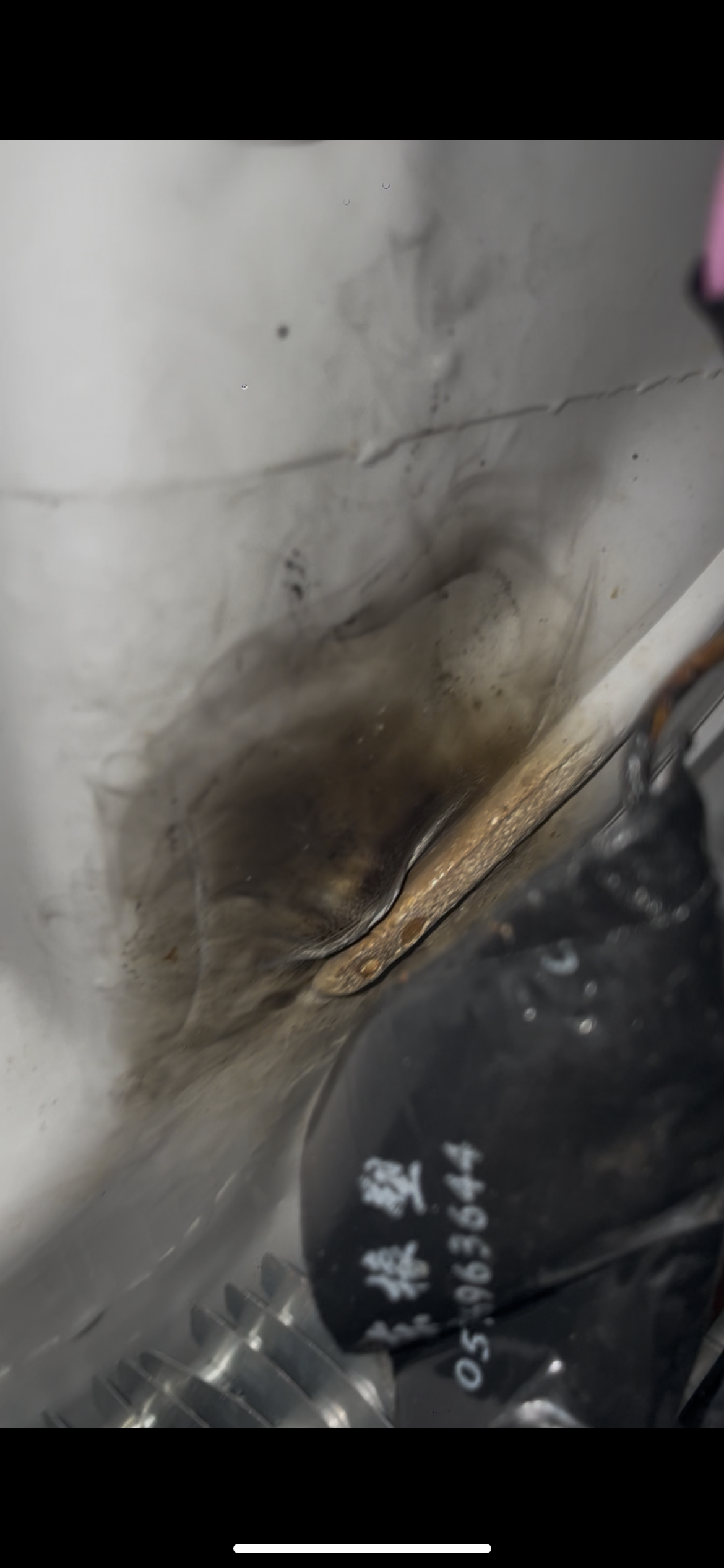

Madir2612
Madir2612
Регистрация: 23.05.2025
Иркутск
Сообщений: 4
30.05.2025 в 16:55:15
Что это может подплавиться там?

30.05.2025 в 17:20:15
Madir2612, вообще-то у вас ноуфрост не работает. Несмотря на все остальное.

30.05.2025 в 23:02:42
Мишутк написал 30.05.2025 в 17:20
Причем снизу наморози нет, то есть оттайка работает. Возможно вентилятор не запускается.

30.05.2025 в 23:08:42
Dmitry47 написал 30.05.2025 в 23:02
Да, это очень подозрительно… На относительно теплых железяках нет изморози.. А откуда ей там взяться??

31.05.2025 в 00:15:20
MADONNA написал 30.05.2025 в 23:08
Да, это очень подозрительно… На относительно теплых железяках нет изморози.. А откуда ей там .....
Когда оттайка не работает там чистый лед.

01.06.2025 в 03:44:59
IMG_0129IMG_0128За ночь оттаял,попробовал включить,и опять всё морозит как раньше,и так каждый месяц.. В чем именно может быть причина? И как мне это исправить?
