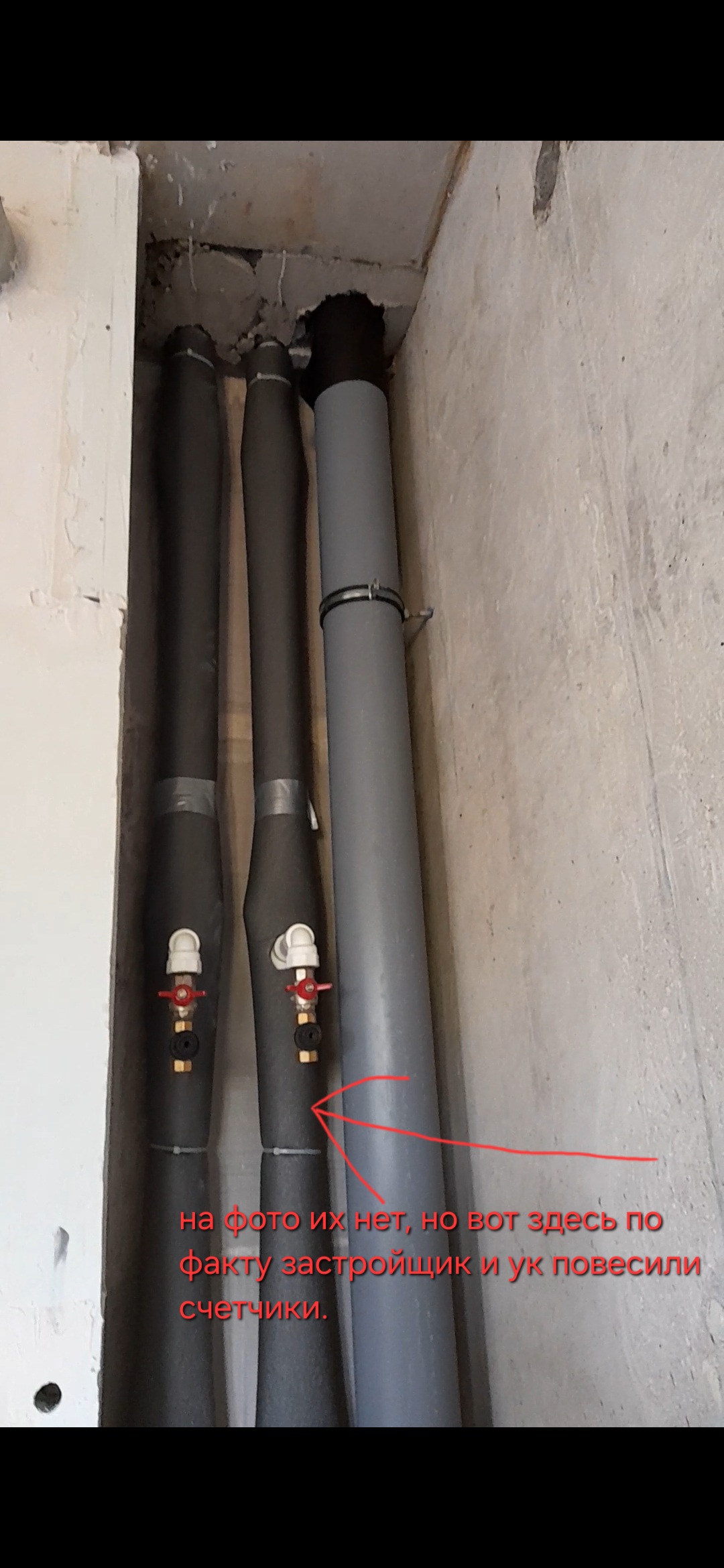

Здравствуйте! В квартире имеются два стояка ГВС-ХВС. Один на кухне, другой в противоположенной стороне квартиры в туалете. При ремонте мастера предлагают заглушить стояк на кухне и спрятать его, а тянуть по полу под стяжкой трубы водоснабжения из туалета. Вместо 4 счетчиков будет 2. Если оставлять 2 стояка, то на кухне счетчики надо опускать до уровня тумбочки под мойкой, чтобы не были на виду (изначально счетчики установлены застройщиком почти под потолком). Строители говорят, что это риск протечек, так как будет много дополнительных соединений. Действительно это такой большой риск? И лучше и безопасней вести воду по трубам в полу через всю квартиру? Плюс не исключается момент того, что квартира может быть в последующем продана, тогда такое самовольное переустройство может осложнить куплю-продажу.

1000012999Это ГВС и ХВС на кухне в углу. На фото их еще нет, но по факту счетчики висят там, где видны на фото вентили, т.е. выше уровня фартука кухни. Думаю их при ремонте опустить вниз под раковину, в тумбочку. Мастера говорят, что это такое себе. Будет много соединений и все может потечь. Лучше здесь все отводы воды заглушить и протянуть из туалета.
Найти у кого не по течёт.

Разводку сшитым полиэтиленом. Зашивать нишу нельзя, второй раз подряд говорю что это общедомовое. И для доступа туда расшибут всю красоту. Даже без суда.

Это ГВС и ХВС на кухне в углу. На фото их еще нет, но по факту счетчики висят там, где видны на фото .....
Кстати, о канализации. Не вижу муфту под потолком. А если пожар или другое мероприятие?
