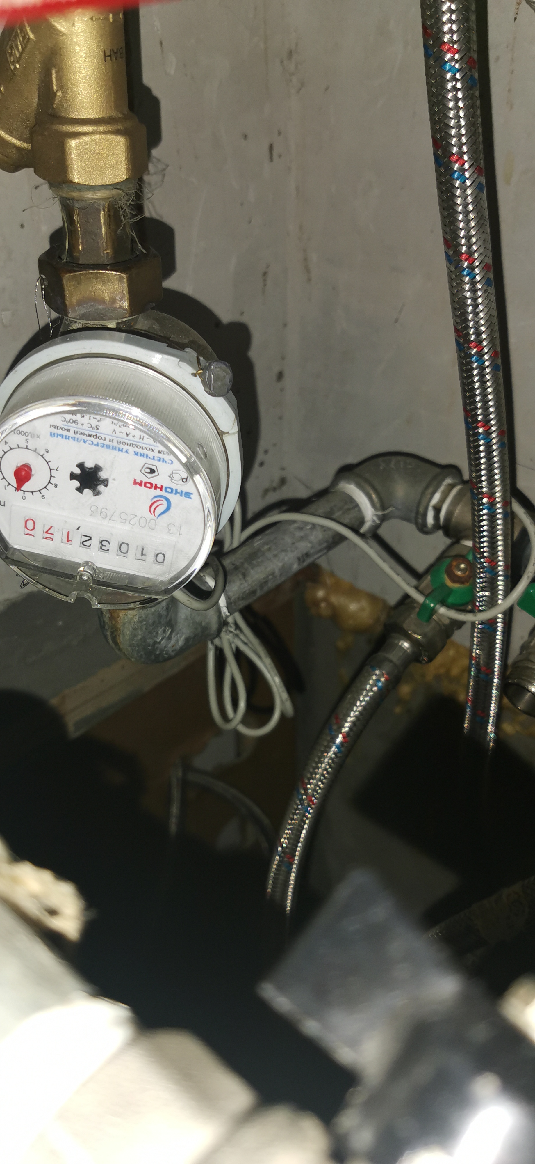

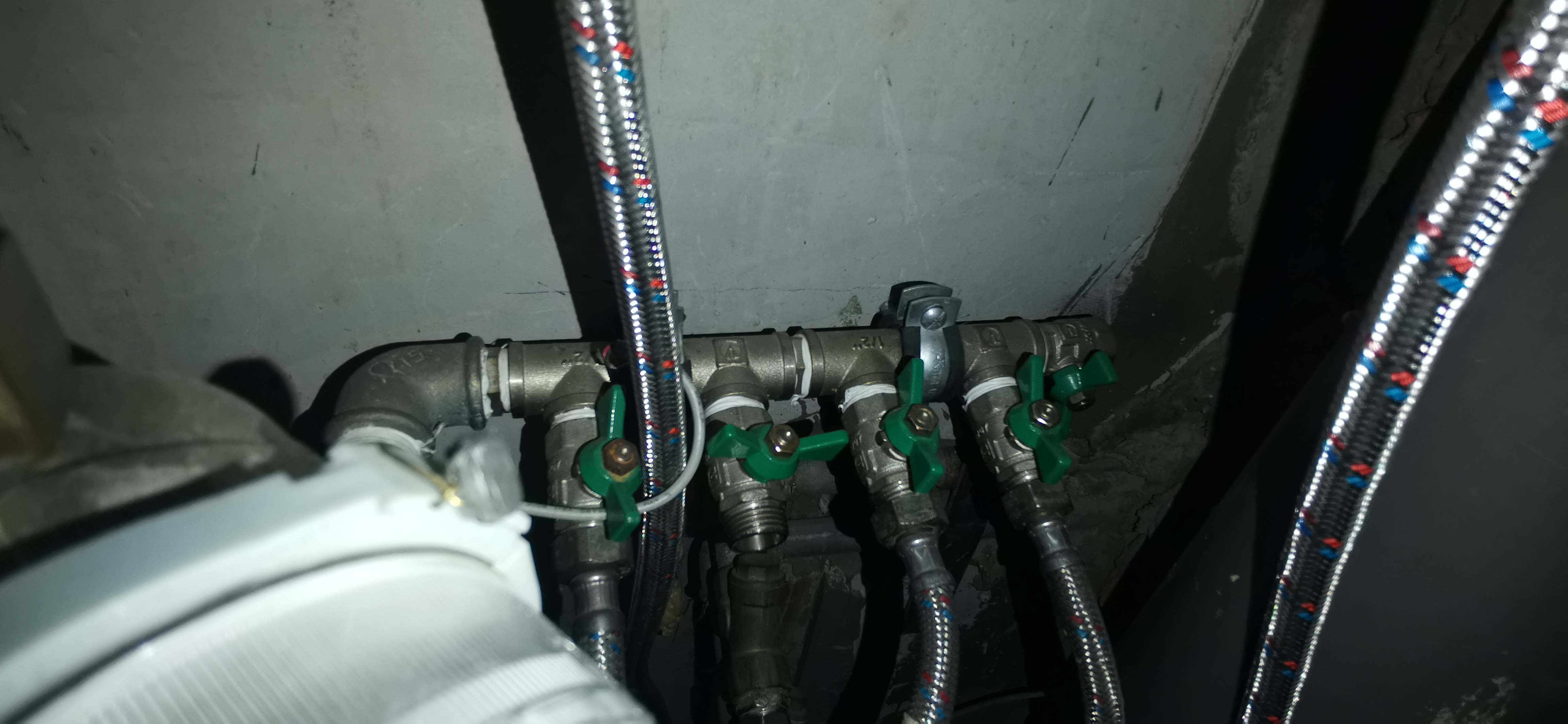

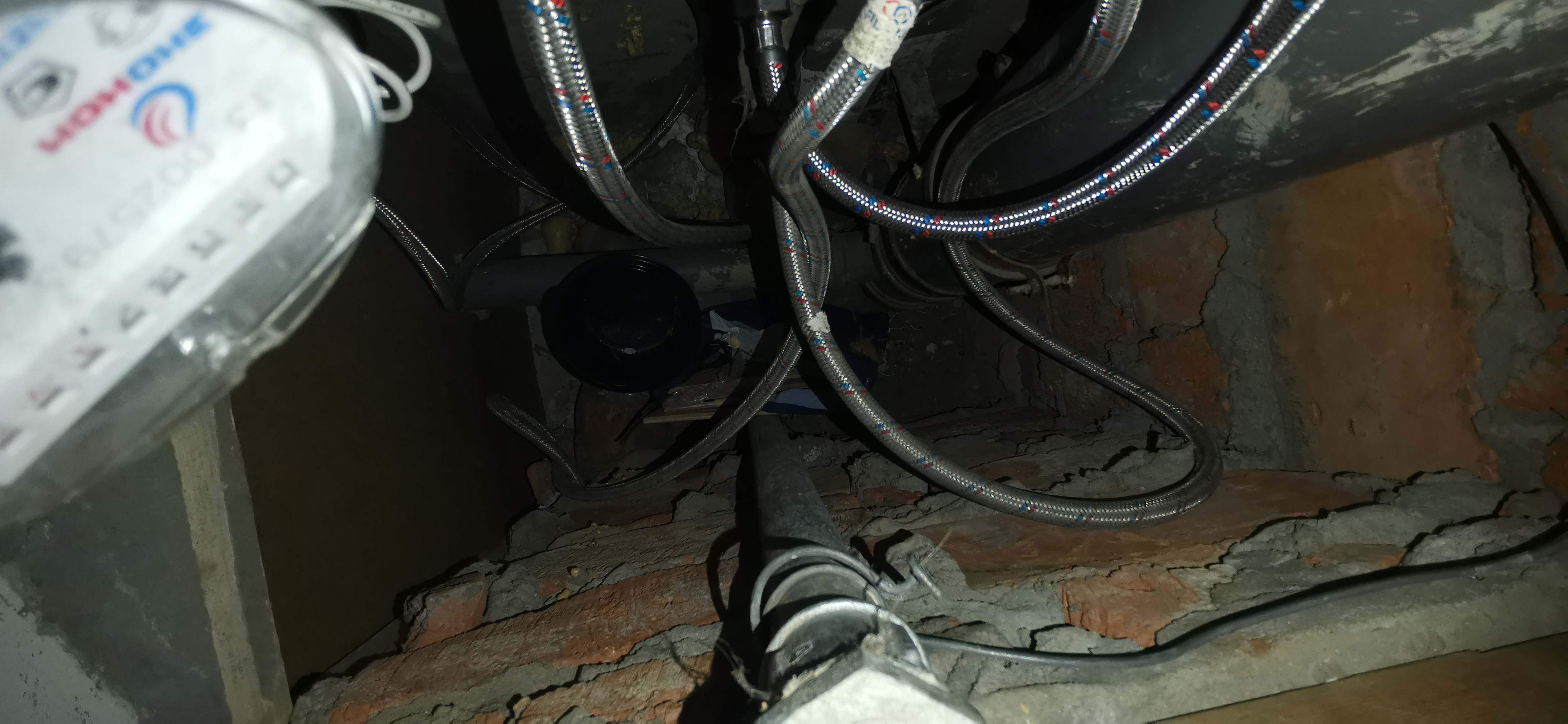

Живу на 9 этаже 22х этажного дома. Стояк с горячей водой проходит через квартиру. А стояк с холодной заходит с верху от него стоит гребенка разводка на раковины и. д. т заканчивается, на нижнии этажи труба не идёт. Кто знает почему?IMG_20250524_114141IMG_20250524_114129IMG_20250524_114151

Потому что для горячей воды необходима циркуляция, а для холодной она ни к чему. Подача верхняя.

Вадим М, а как же нижнии этажи? С 1 го идёт труба до 8го и там заканчивается?

Давление воды - редуцировано сегментами по 10 этажей. Давление в одном сегменте 3-6bar С горячей примерно то же + циркуляция - надо смотреть где петля. А зачем?

MADONNA, просто интересно,и чтобы не влететь при проверке ЖКХ. я думал предыдущие жильцы накосячили с ремонтом.
