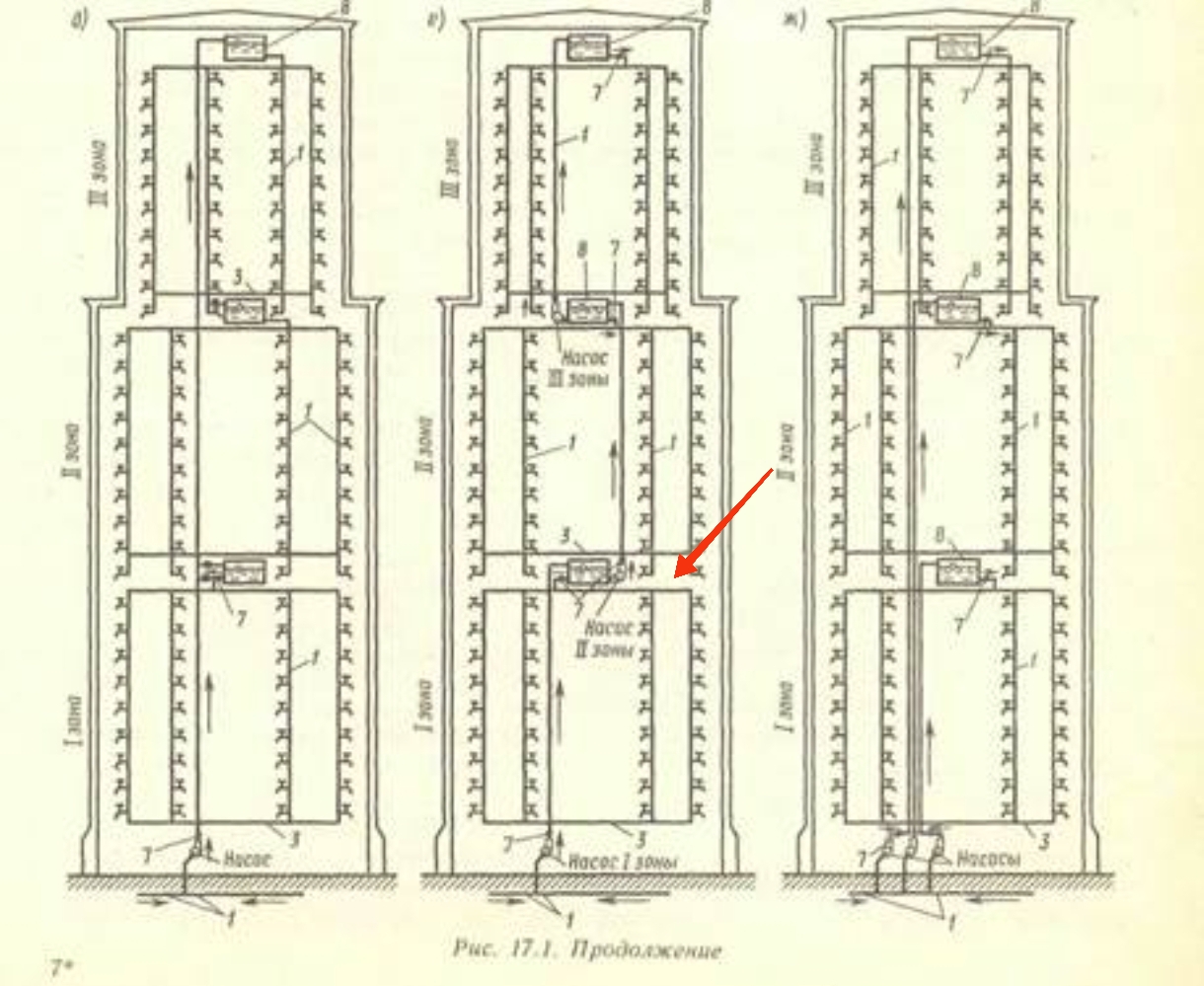

Живу на 9 этаже 22х этажного дома. Стояк с горячей водой проходит через квартиру. А стояк с холодной заходит с верху от него стоит гребенка разводка на раковины и. д. т заканчивается, на нижнии этажи труба не идёт. Кто знает почему?
Потому как ваша квартира на 9 этаже 22 эт.дома находится в конце второй зоны (при подаче хол.воды сверху) трех зонной схемы ХВС. Отметил стрелкой на схеме. 1000050953

Technik-san,  Все бы ничего - но на твоем рисунке 30 этажей. У ТС двухзонная система, 22 этажа. Считай внимательно.

Ни ты, ни я там не были, это раз, второе - может быть и две и три зоны , которые ты по незнанию назвала "сегментами" , третье - если у него 9 этаж, то первая зона с первого по восьмой будет 8 этажей и для второй зоны 22 эт. дома по твоему остаётся 14 этажей.
MADONNA написал 24.05.2025 в 23:17
Считай внимательно
Вот именно, считай внимательно, если бы было две зоны, то первая должна была закончится на 11 этаже. С другой стороны здесь возможен и твой двухзонный вариант с накопительной ёмкостью для второй зоны. Но ответ на вопрос для автора темы (при любом раскладе по зонированию) звучит так - у него квартира находится в конце зоны с тупиковым участком ХВС
p/s ....а рисунок мною был показан только для наглядного примера организации зонирования ХВС высотных домов

Так и показывал бы для примера 22 этажа.
При чем здесь «по моему» ? Я объяснила ТСу, почему труба приходит сверху и не идет вниз. В здании 22 этажа, ТС на 9-м. Я цифры вообще не называла - так что это по-твоему остается 14 этажей.
Вообще ты не прав впринципе. В твоем варианте труба должна от ТСа идти вниз, а ее нет. Так что твои водопроводные фантазии мимо кассы.
В 22 этажке - 3 зоны (ступени?)?? 3-я ступень - 6 этажей? Но соглашусь - тебя там не было, фантазировать можно что угодно.
