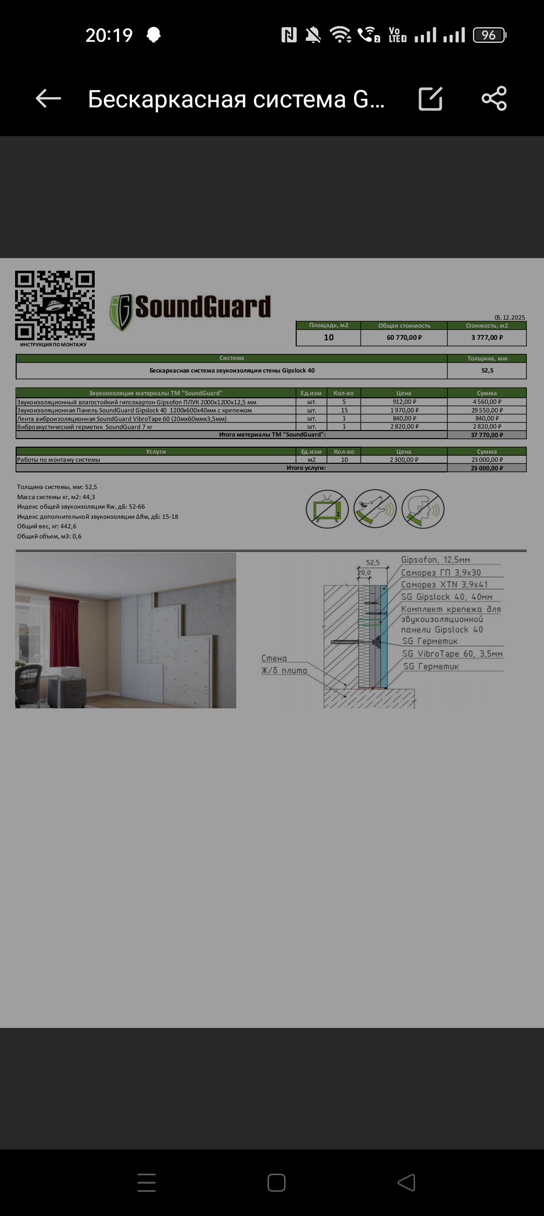

Мастер предложил такой вариант,что бы он сделал мне шумоизоляцию,слышу соседей из другого подъезда ,дом старый 5 этажка ,панельный ,стена где их слышу уже другой подъезд. Скажите пожалуйста,если я сама смогу сделать,какие лучше материалы эффективные мне приобрести ? Бескаркасную систему что бы. Мне пожалуйста если можно напишите прямо по пунктам,названия материалов ,что ещё нужно купить,какие инструменты если не сложно . Слышу как у них шкаф купе открывается громко,как они его открывает и закрывают громко,как телефон вибрирует,как мадам проводит занятия свои онлайн с учениками. В общем стена 10 КВ метров все вместе измерила Шумоизоляция

Его и купите и попросите чтоб научили, и все рассказали по шагам - ну на официальном сайте. Пусть поработают на свои продажи.

BV, так а материал то что предложили плохой ,не будет эффекта ,или все таки поможет ?

Он не знает - но по какой-то загадочной причине пишет везде, пусть и не впопад и не по теме. Болезнь такая. Для тебя решений может быть несколько - и как всегда - только одно верное. Что бы понять что делать - надо понимать исходные условия. Их немало. Это и состояние панельных швов, и каналы электропроводки (сквозные розетки на две квартиры) и трубы отопления - и наверняка еще что то. Начинать в любом случае надо с этого - не со звукоизоляции. Делао в том, что распростарнение шума по жилым строениям - штука регламентированная и не может так вот вдруг и без причин оказаться сильно выше нормативов. То что ты описываешь - указывает на какую-то локальную проблему. Надо поискать специалиста - не по продаже и монтажу звукоиоляции (он лицо заинтересованное) - а какого нибудь дедка-инженера6 желательно с оборудованием. Он с величайшей вероятностью найдет причины и поможет советом как их устранить. А вот потом уже! Посмотришь, нужна ли тебе дополнительная звукоизоляция.

Плохой.
ЗИПС-Модуль.
Да.

поможет
Каркас независимый.
