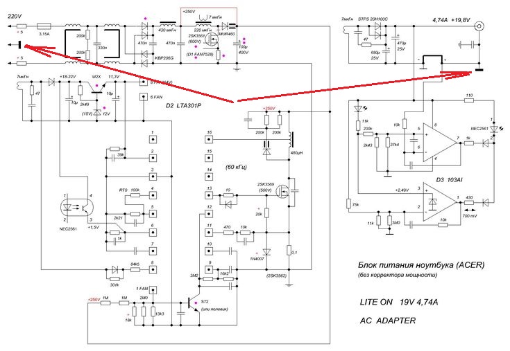

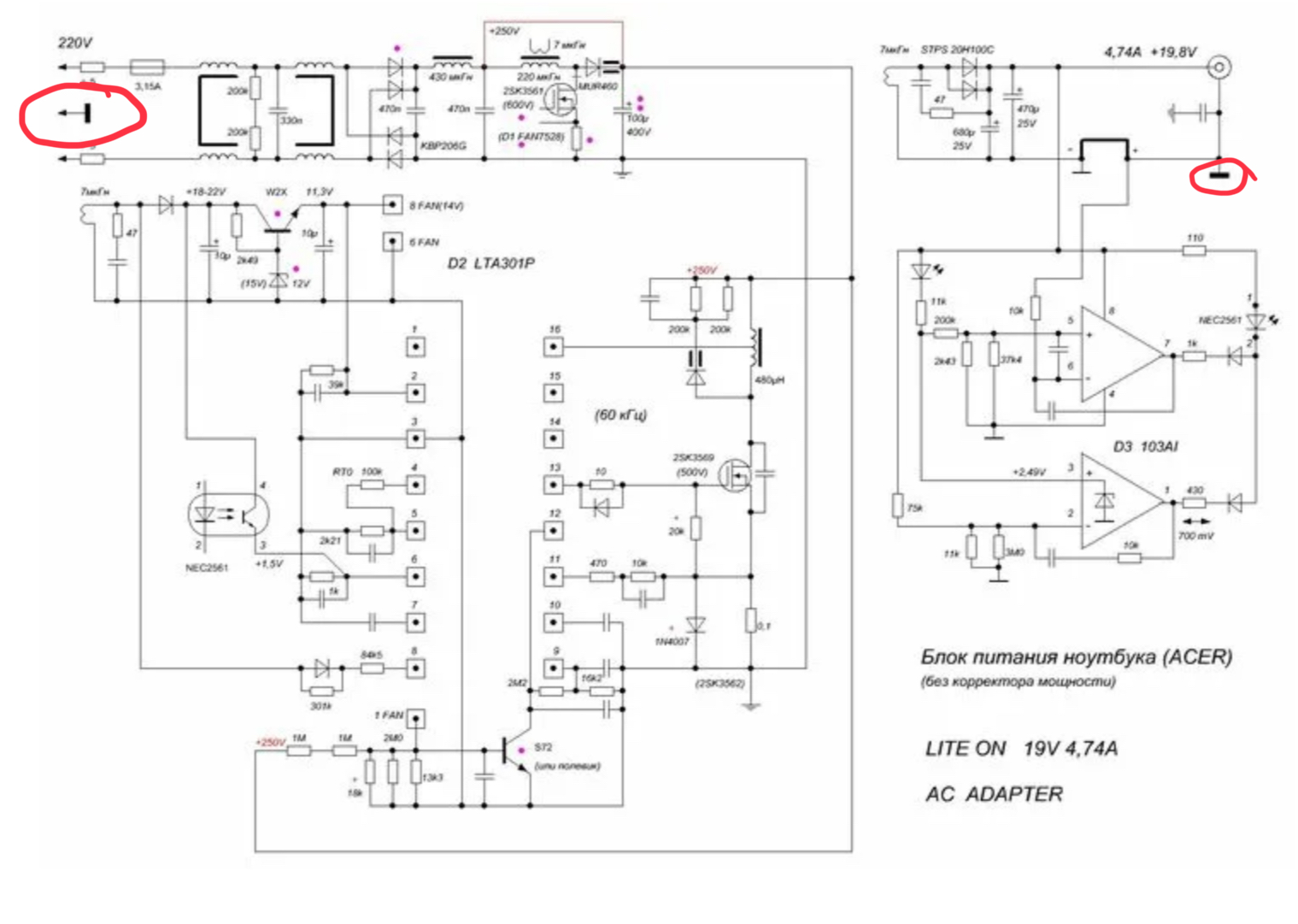

..."покурил" этот вопрос. Порядка 0,5мА ток по цепи ноут - земля (видео снял - попозже выложу) считается ощутимым - тем более на запястья. Избавиться от такого - вижу 2 способа. 1. Вскрывать БП - удалять помехозащитные кондеры. 2. Заземлить минусовой вывод БП (это можно и без разборки корпуса). Порывшись в схемах нашел единственный БП ноута правильный (с заземленным минусовым выводом) от Acer бп

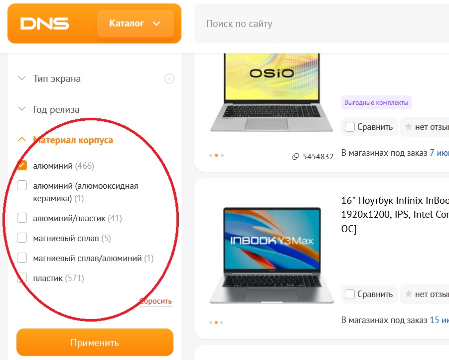

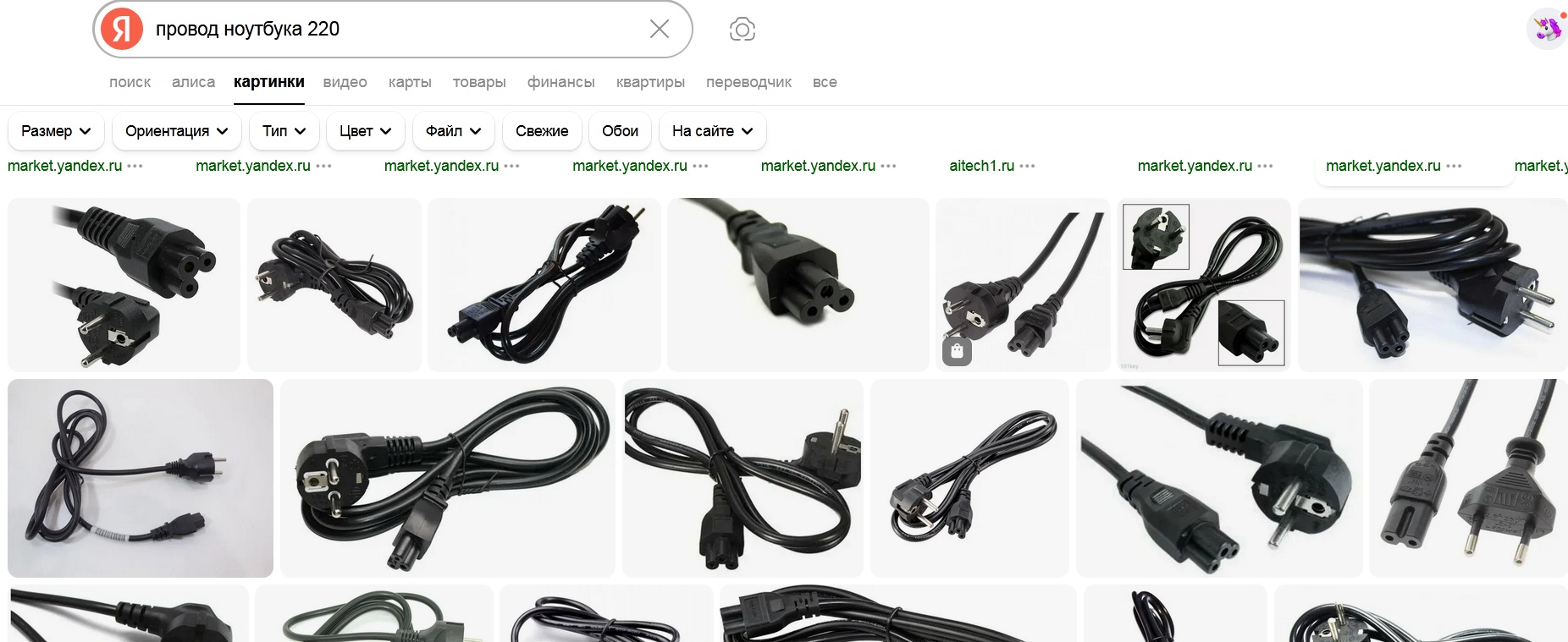

Как может быть реализовано заземление «корпуса» ноута (по большей части пластик) - при том что сетевая вилка БП не имеет земляного штекера?

Корпуса есть разные (со вставками из металла и полностью металл) нот...тоже всякие 2 пин и 3 пин 2-3

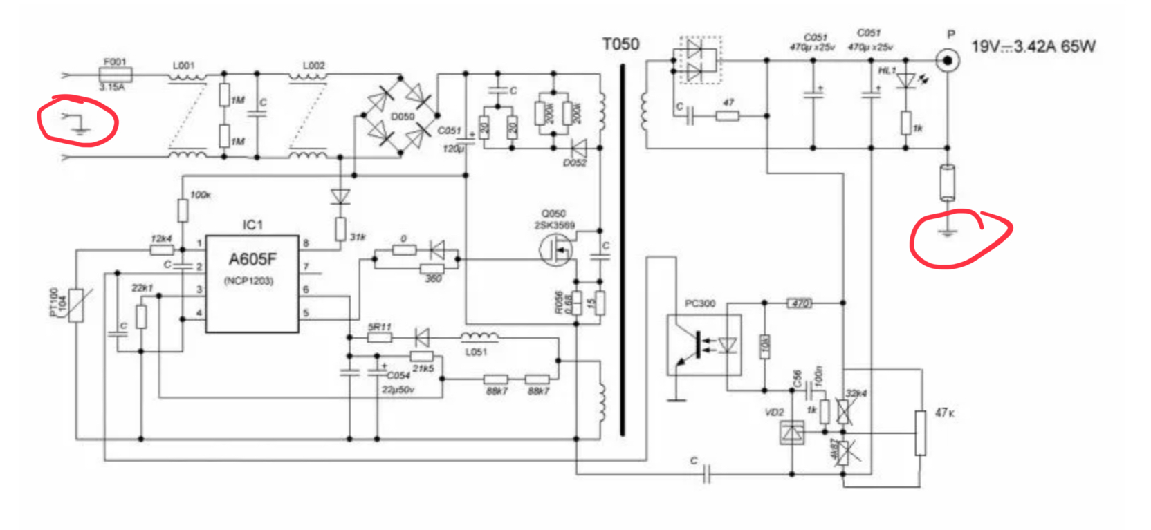

Вставки из металла - ты уверен что они соединены с «шасси» ? Что касается «земли» на вилке. Это очень интересный и долгий разговор, когда речь заходит о имульсных БП. IMG_2392IMG_2391Вот в чем смысл такого «заземления»? Вот пример из жизни - проводник земли оторвался от своего места и касается соседней фазы. Корпус под напряжением, зачем?

MADONNA, у вас схемы левых БП.

Отлично! Выложи правильную.
