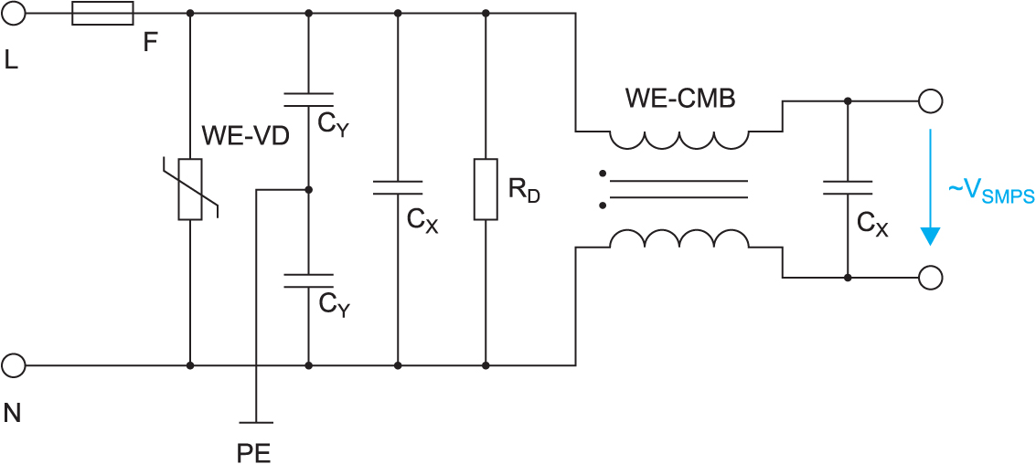

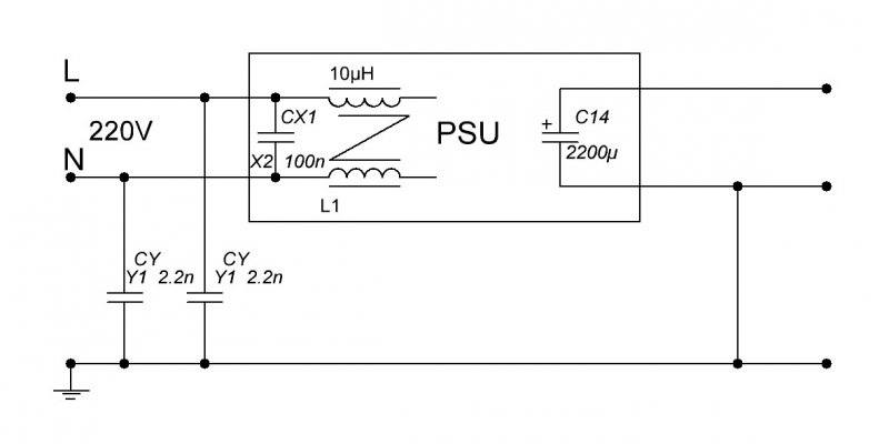

07_286_03Например. 1494956565_gnd-line_1И вот так (по сути одно и то же). Еще бывает возникает паразитная емкость между элементами БП и корпусом, который для безопасности подключен к PE. Не говоря уже об элементарном пробитии подложки из электрокартона под монтажной платой острыми выводами радиокомпонентов.

Например. И вот так. Еще бывает возникает паразитная емкость между элементами БП и корпусом, который .....
На втоих рисунках не схемы БП. Это какой-то бессмысленный набор деталей. На входе и на выходе 220 вольт. На первом наверное какой-то фильтр для гашения помех, создаваемых устройством с правой стороны. на втором рисунке - на мой взгляд очень опасная схема заземления корпуса компьютера, опасная для компа. Но «так всегда делали» - и хрен с ним. Мы вроде обсуждали что-то совсем другое - потенциал на «корпусе» ноутбука.

staz-vv написал 02.06.2025 в 09:28
Если пробой - скорее всего был бы ощутимый прибором ток.
Но в общем это лучше проверять мегаомметром.
В общем эти 80 вольт - типичное напряжение с средней точки фильтра Y конденсаторов если вилка без земли и совершенно обычное явление.
Если вилка с землей - надо смотреть почему средняя точка не контачит с землей.

BV написал 02.06.2025 в 11:01
Абсолютно в точку с вами согласен! Даже дорогие ИБП без заземляющего проводника в сетевой вилке этим грешат, так как не нужно забывать о том, что в бытовой сети толпа приборов с ИБП свистят какофонией, которые все равно создают разность потенциалов даже если фильтр прекрасно блокирует собственные помехи.

MADONNA написал 02.06.2025 в 09:38
Потенциал на корпусе ноутбука идет от потенциала на "корпусе" ИБП ноутбука, который не снимается отсутствующим заземляющим проводником на розетке. Например у MacBook со есть ИБП в который подходит обычная двухпроводная евровилка. Если подключать этот ИБП к сети штатным проводом с заземлением, то все отлично. Если двухпроводным евро, то получаем "пощипывание" на алюминиевом корпусе ноутбука.
