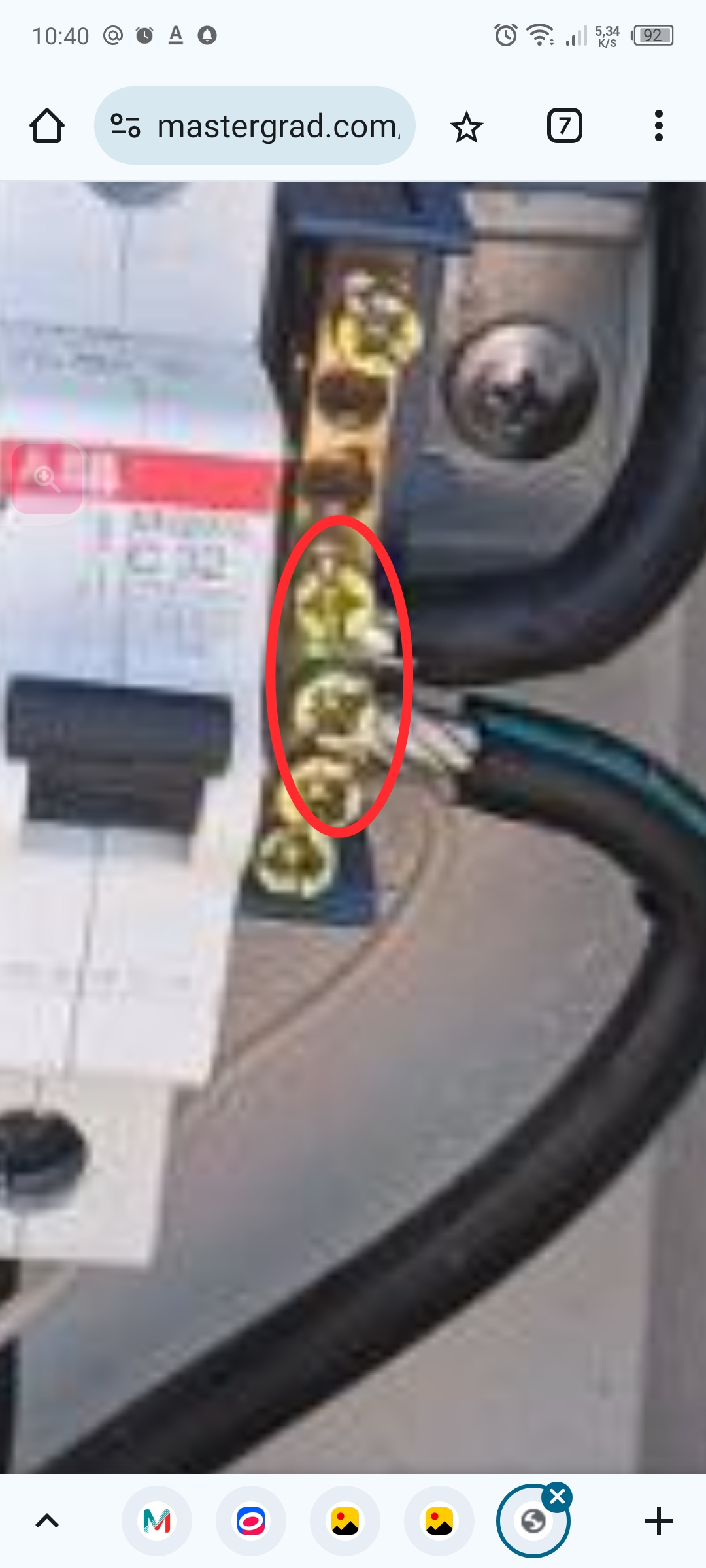

rdiamond написал 26.05.2025 в 09:23
BV, два левых автомата, ворота и септик. отметил стрелочкой землю - треугольник
Screenshot_20250526-104011опасно, но РН спасет.
Вообще все щиты надо переделывать.

BV написал 26.05.2025 в 10:41
опасно, но РН спасет. Вообще все щиты надо переделывать.
в текущей ситуации, с текущими щитами я могу что-то сделать?
