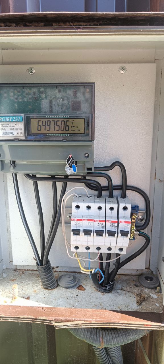

BV,  вводной потребители на Ваги внимание не обращать, это отдельная ветка на ИБПна третье фотке та .....
Оба щита по заветам рукожопов) И по логике и по исполнению.
Можно до кучи фото щита со счетчиком?

На фото щита - где подключен?

rdiamond, первое - первые выключатели после счётчика должны быть не отдельные, а строенные - разрывать все фазы.
Сейчас два 25 и один 32. Да вы рисковый человек. Один на 25.
Бедный ноль... На него поставить выключатель 25. Вместо шины.
Вообще, не знаю, куда у вас Россети смотрят. И ведь это новый дом. Три фазы, а по факту у вас трансформатора 380/220 нет, а вы тупо по одной фазе цепляете. То есть у вас не трёхфазные подключение по сути. И когда у электриков случится просветление, возьмутся за голову, они могут сделать атата.

Neu написал 26.05.2025 в 09:37
rdiamond, первое - первые выключатели после счётчика должны быть не отдельные, а строенные - .....
Самое инетерсное, что электрики из Россетей приезжали много раз по заявкам и не разу ничего не сказали. А чем это грозит? Что может произойти? Буду оставлять заявку в россети

rdiamond написал 26.05.2025 в 10:10
Я и говорю, когда случится просветление. Их ответственность типа заканчивается на счётчике. Но есть нюансы.
У Россети и тех, кому платишь за электричество ты вправе заказать типа консультацию, проверку, что у тебя все ок в доме. То есть причину описанной проблемы отыскать можно им заказать.
Только, они об этом не говорят, а только на сайте у них припрятано.
Диспетчер на 112 ещё может проболтаться про это. Так в моем случае было. То есть, помимо газовой службы (104) есть и аварийная по электрике, но подробностей не знаю.
Если соберёшься по этому пути, то все делай на бумаге. Заказывай работу на бумаге. И работу их фиксировать.
Грозит переделкой, если они честные люди.
