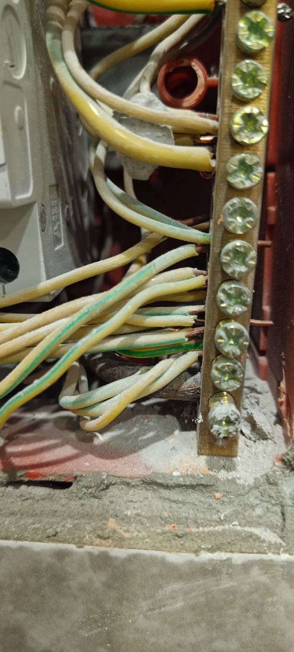

На кафель, на швы с корпуса не более 8 вольт. И то сложно поймать. По большей части 0

Тяжело далось. Но судя по всему не дсуп , не суп у меня нет. У меня земля есть только в розетках. Остальные железные/металлические вещи не заземлены

Тяжело далось. Но судя по всему не дсуп , не суп у меня нет. У меня земля есть только в розетках. .....
Фото щита...?

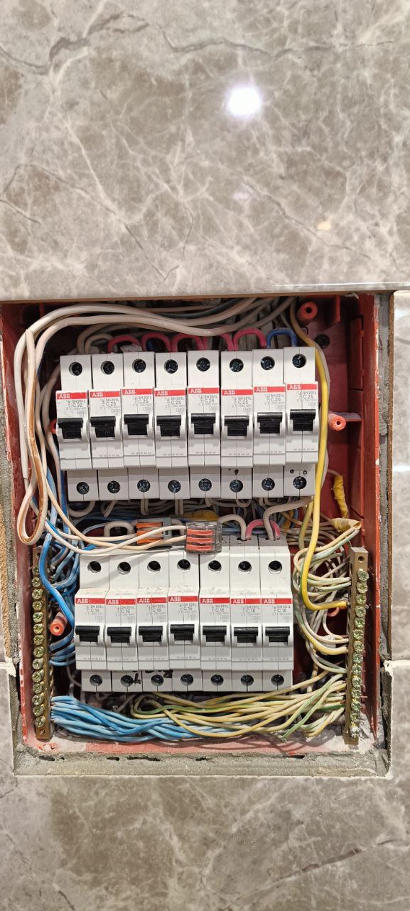

BV,  вводнойвводной щиток потребители потребители на Ваги внимание не обращать, это отдельная ветка на ИБПземляна третье фотке та самая земля, в нижней части колодки

Ввод кабелем от трансформаторной подстанции (ТП/КТП) или от воздушной линии (ВЛ/ВЛИ)?
Похоже СИП воткнут в УЗО, на первом снимке.

rdiamond,  Зачем вовводном щите два УЗО и похоже друг за другом подключены? Иль я ошибся?
dokar написал 25.05.2025 в 22:31
Ввод с воздушки, сначало по столбу вниз на счетчик и однфоазные автоматы, каждый под фазу, и далее в дом сипом

Ввод с воздушки, с начала по столбу вниз на счетчик и однофазные автоматы, каждый под фазу, и далее в дом сипом То есть не 3р автомат стоит, а три 1р?
