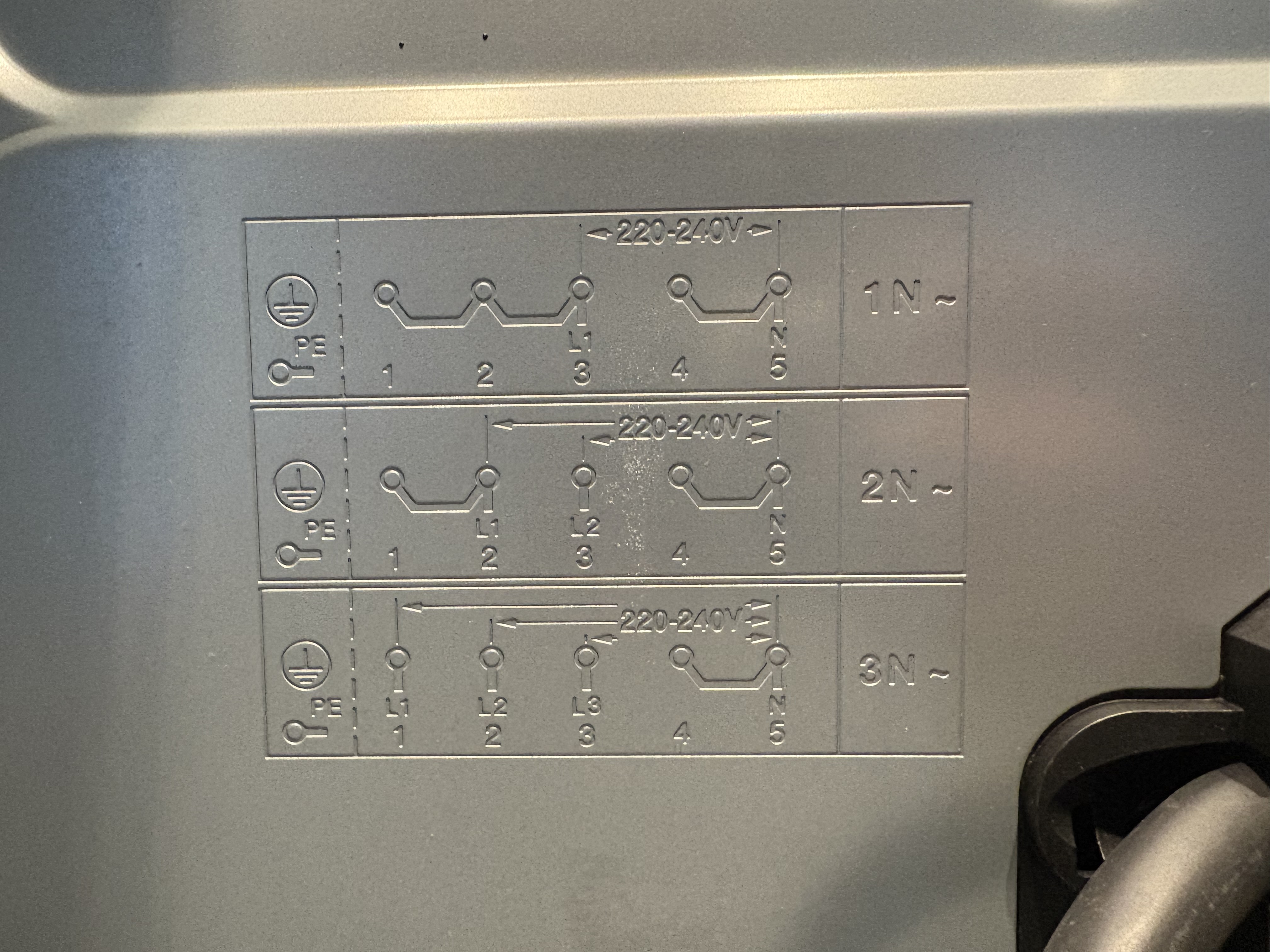

Neu, Подключение с помощью предварительно установленного 5-жильного сетевого провода Только специалист соответствующей квалификации может заменить сетевой провод. Да да, это я видел... очень информативно с их стороны. Достану ее и посмотрю. Отпишусь, если интересно

Смартфоном снизу фото таблички подключения.
Ваша варочная, даже подключена на три фазы потребляет с двух фаз по 16А, или можно к одной подключить и 32А макс.

Это вы путаете приборы которым нужны реальные три фазы со сдвигом фаз - моторы, и с другой стороны - нагревательные приборы с внутренней схемой треугольник, все выводы которых можно подключить на 1 фазу. В них нет ТЭН на 380 линейного.
Но если к прибору приходит квартирная трехфазная сеть - подключение называется трехфазным.

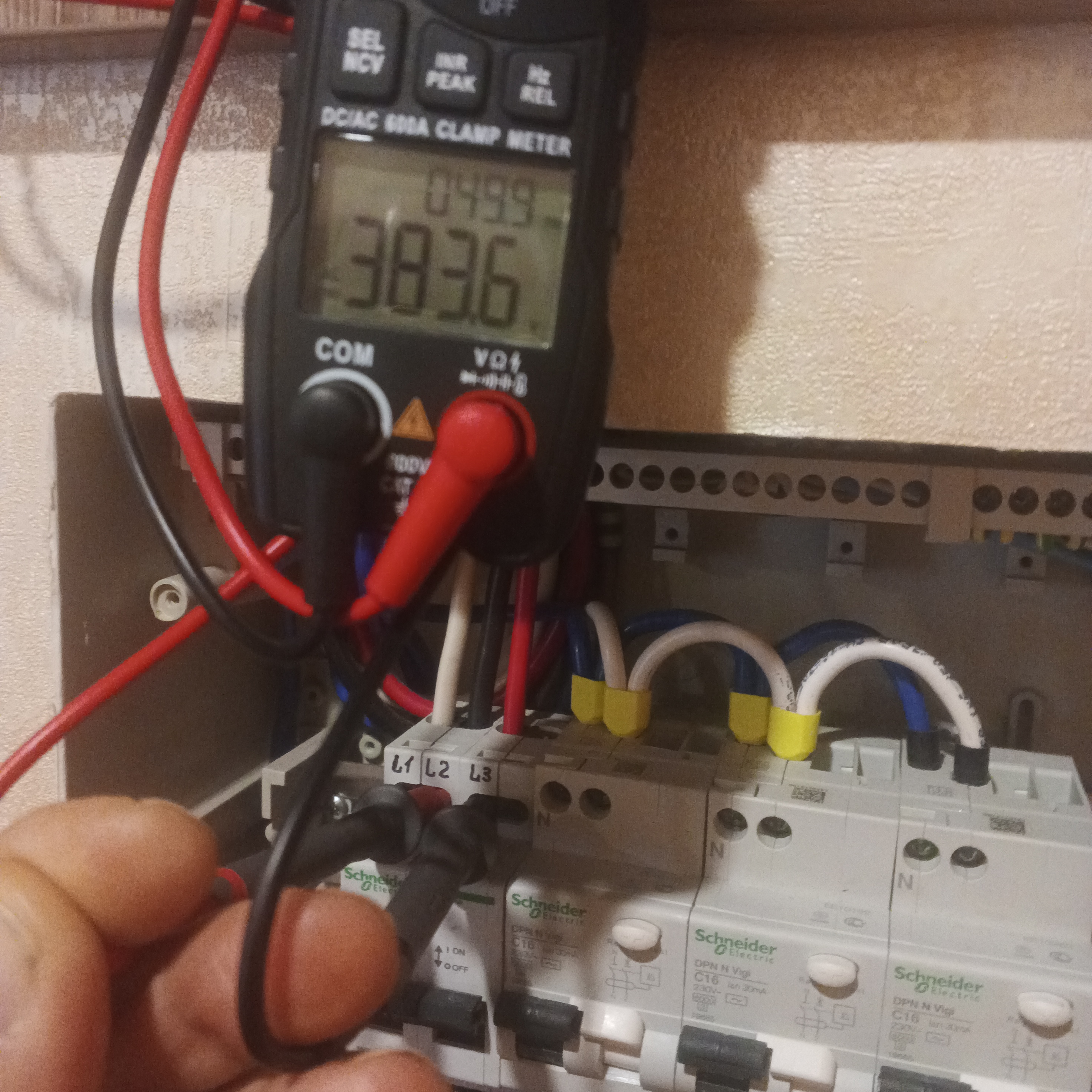

02.06.2025 в 19:01:44
Neu написал 02.06.2025 в 17:36
Для работы с тремя фазами нужен допуск, или платить денежку. Потому я и говорю, что то, что тут некоторые называют трёхфазные, описывая, что у них заведено 3 фазы, им не является.
У вас тяжёлый неизлечимый случай .... 17488771845222737133542405181247 Это фото замеров линейного межфазного напряжения в моем квартирном электрощите.
К слову о щите - шины красивше, но перемычки ПУГВ мне больше по душе - проще заменить неисправное устройство. Ну и Шнайдер нравится.... - к слову щиток частично собран из выброшенных в мусор щитков от застройщика. "Умные" поменяли Шнайдер Vigi на Абебе DSH... Но я не гордый) Мне и Шнайдер из кучи строй мусора подошел)
bogdanov.andrey.s Варочная к слову - подключена на две фазы. Внутри - на каждую фазу по две конфорки. Варочные с трехфазным подключением также потребляют основной ток только по двум фазам, а управление - на третьей. Можно их подключить и на две фазы, и на одну - см табличку на обороте.
По этой причине трехфазный гена будет нагружен на две фазы, если работать только с варочной на максимуме 4х конфорок

В общем ест она три фазы но не между фазами а как три по 220. Значит подключить к гене однофазному по указанной в первом посте схеме можно. Всем большое спасибо за участие!)) Советы! И поучения!
