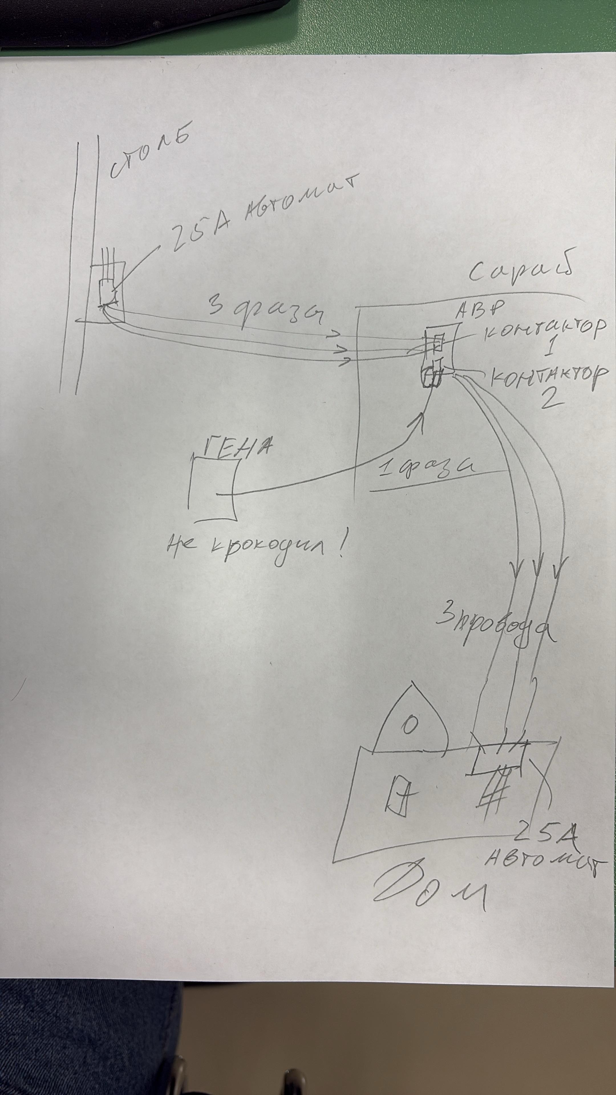

АВР будет в сарае (отапливаемом, +5 там будет точно), сарай в 3 метрах от столба, Гена на улице между сараем и столбом в кожухе. В дом кабель идет СИПом от столба, АВР и гена с автозапуском, у запуска два режима, лето,зима. Там время холостого хода, количество запусков и пр. разное. Акум гены поставлю в сарай. От акума кабелем для вибрирующих устройств (не помню название) пойдет питание к гене. Между АВР и геной тоже будет кабель для вибрирующих устройств. Оконцовка гильзами с кольцами - со стороны гены. Со стороны АВР - гильзы в клемник под винт. Спасибо за дельные советы!)

Фазы из города будут разорваны АВРкой и ею же перекоммутированы на фазу из гены пущеную по трем проводам используемым для L1 L2 L3 для ввода в дом.
.... и будет трехфазное КЗ. )
Рисуйте схемы вместо слов.

03.06.2025 в 14:30:19
BV написал 03.06.2025 в 14:22
.... и будет трехфазное КЗ. ) Рисуйте схемы вместо слов.
Ну сами просили!!!)))WhatsApp Image 2025-06-03 at 14.29.26
