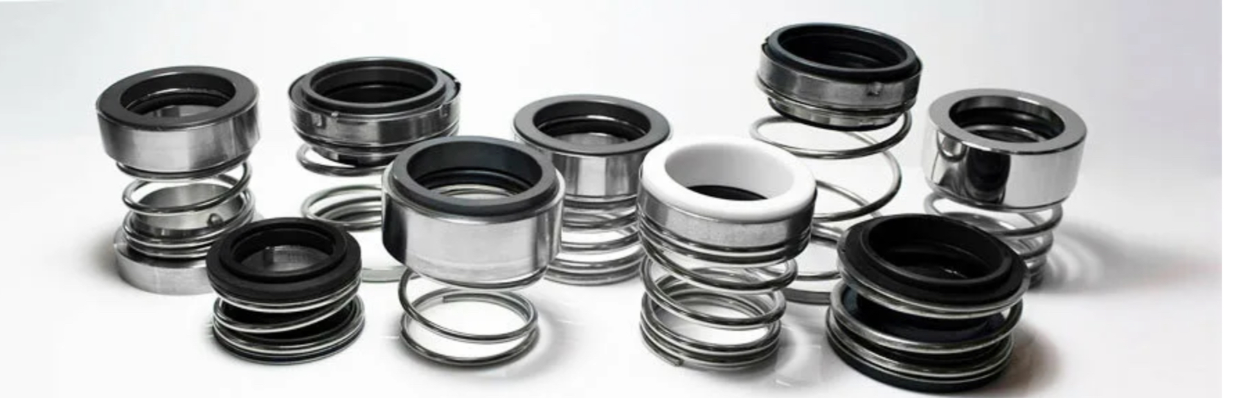

MADONNA
MADONNA
Домохозяйка
Регистрация: 22.04.2018
Надмосковье
Сообщений: 14346
07.06.2025 в 11:45:33
$GLOBUS$ написал 07.06.2025 в 11:41
Два сальника поставят если, как например ступицах грузовиках, друг за другом. Это увеличит срок .....
Как вариант - да. Я бы использовала скользяшее прижимное уплотнение, IMG_2451 сальник резиновый быстро страдает от воды, солей и моющих средств. Плюс щелочная среда моментально разрушает смазочные материалы.
